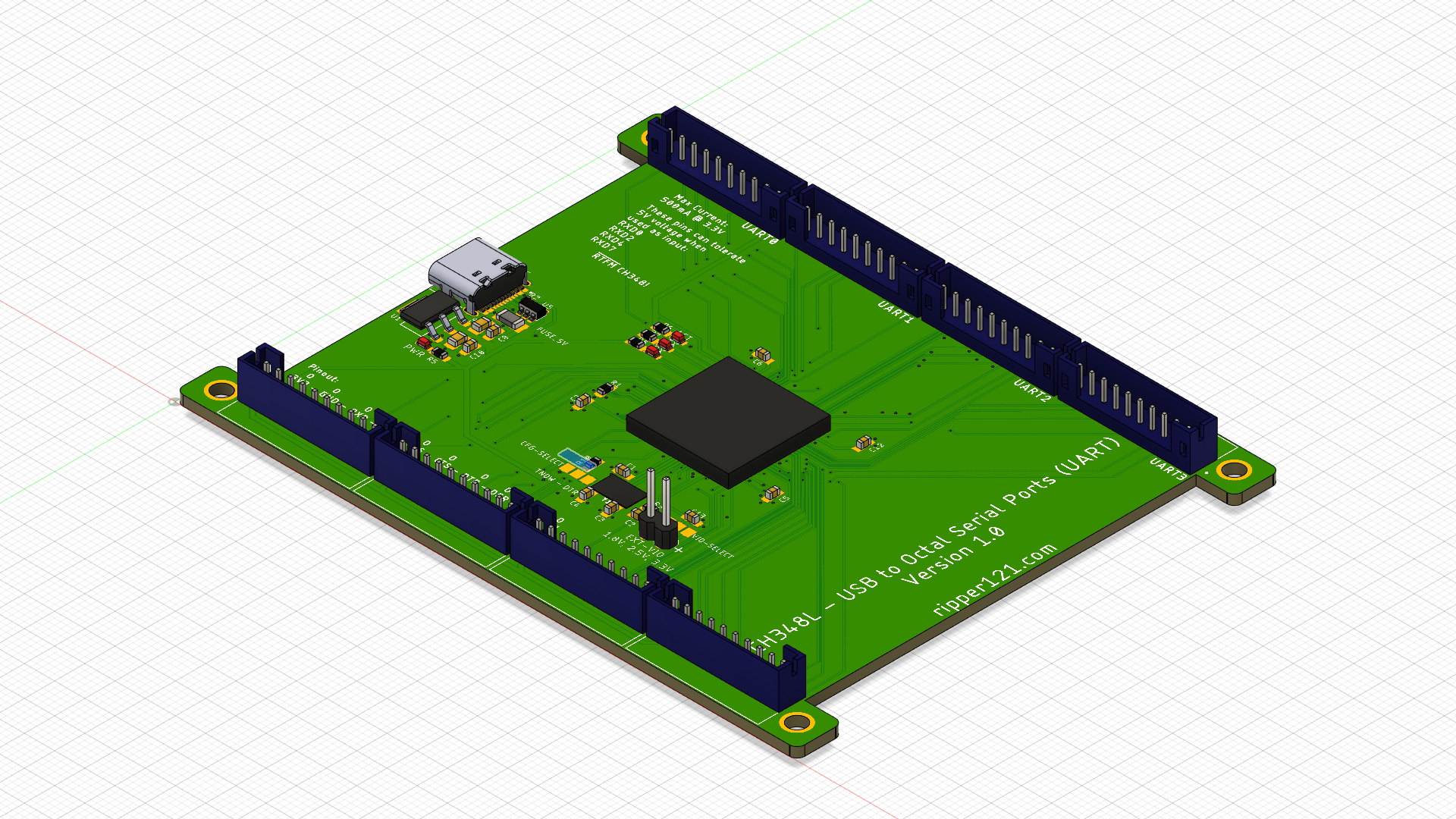

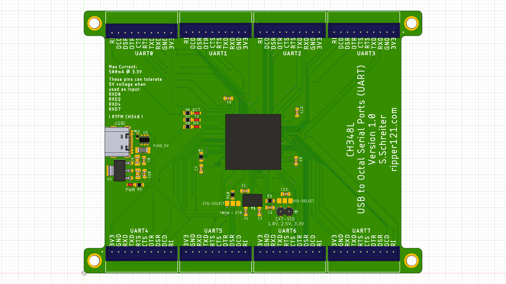

ich habe heute mal ein kleines Board erstellt mit dem CH348L.
Damit hat man 8x Uart mit jeweils "3V3 - GND - RXD - TXD - RTS - CTS -
DTR - DSR - DCD - RI", die 10 Pins sind auf JST PH 2.0mm Stecker raus
geführt.
USB Port ist ein USB-C mit 500mA Polifuse und ESD Schutz.
Die Uart Spannung kann man default auf 3.3V lassen oder extern mit 1.8V,
2.5V, 3.3V betreiben.
Den DTR pin kann man auch auf TNOW umschalten für RS485 betrieb.
4 Löcher zum befestigen mit 3mm Durchmesser.
Im Anhang sind paar Bilder, Schaltplan und Eagle Projectdaten.

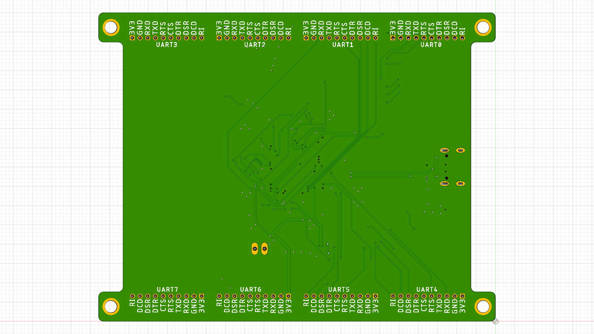

Das Routing ist nicht mein bestes, aber bei 8 Uart Ports mit 10 Pins war
es auch nicht ganz einfach auf 2 Layern. Wenn jemand lust hat das zu
verbessern, dann los gehts ^^.
Ich hatte eigentlich nur vor mir 5 Stück bestücken zu lassen.
Aber falls hier noch jemand Interesse hat, dann kann ich auch ne größere
Bestellung machen. Stückpreis ca. 20€

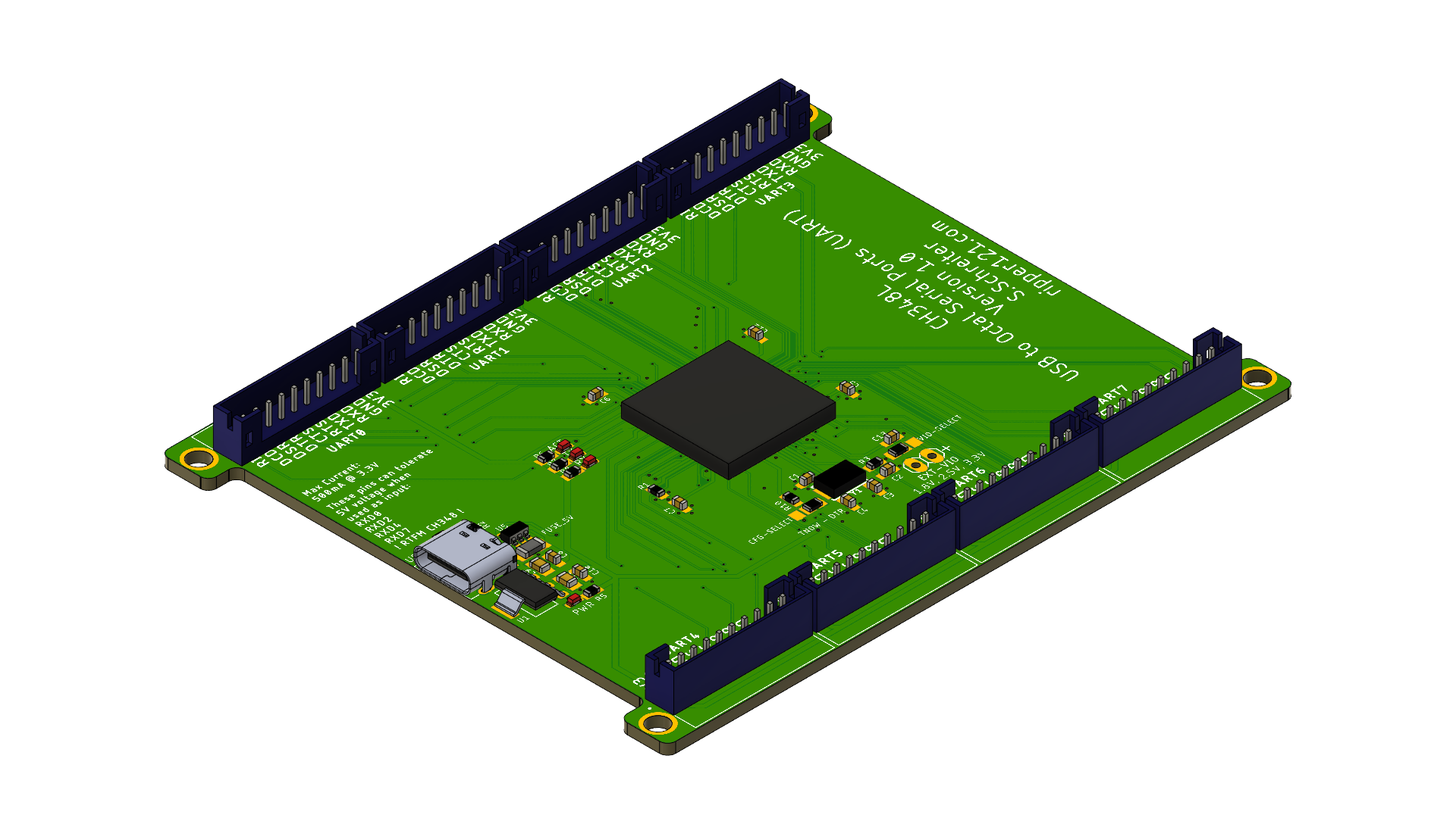

von Andreas M. (amesser)
Dein Bild sieht irgendwie nach BGA/QFN aus, lt. Datenblatt sollte das
aber LQFP sein?
von Stefan A. (ripper121)
> aber LQFP sein?
Ja hatte keine Lust da extra ein 3D Modell anzulegen.

von Egbert (Gast)
Cooles Projekt!
Beschrifte im Silkscreen doch bitte jeden Pin einzeln mit um 90°
gedrehtem Text.
Kein Mensch will Pins zählen und sich verzählen.
Ach, und soll "RTFM" wirklich intvertiert sein? ;-)
Egbert schrieb:
> Cooles Projekt!
> gedrehtem Text.
Es sind 10 Pin JST-PH 2.0mm Ports, ich glaube in echt wird man dann
nicht mehr viel vom Silkscreen erkenne. Aber ja kann ich gern noch
anpassen.
Naja bei eagle, wenn man vor ein Wort ein ! macht, dann wird es
invertiert ^^

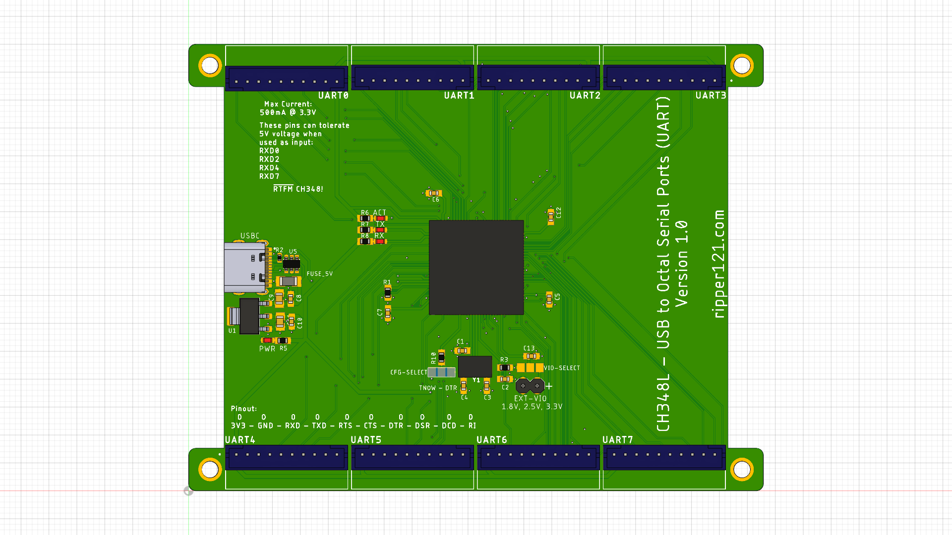

von Εrnst B. (ernst)
Seh ich das richtig, dass du am USB-C-Port die beiden CC-Pins
parallelgeschaltet hast, um einen 5.1k Widerstand einzusparen?
In die Falle ist der RasPi auch getappt, würde ich so nicht machen.
Es wird immer nur ein CC Pin verbunden, je nachdem wie man den Stecker
dreht.
Ich habe das bis jetzt in vielen Designs so benutzt und noch keine
Probleme gehabt. Vielleicht hat der RasPi einen Stecker der intern
anders verbunden ist.

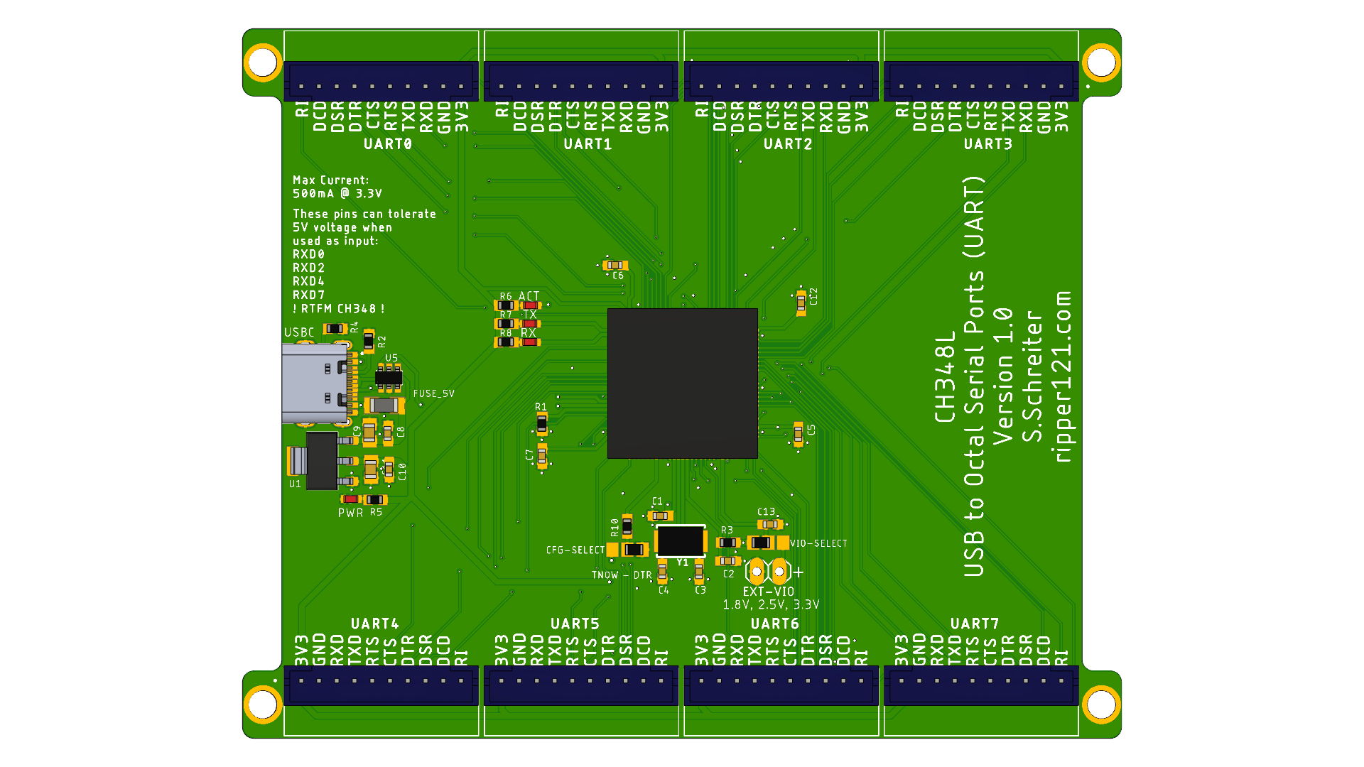

Hier noch das Update im Silkscreen.
> Probleme gehabt.
Bis du halt mal auf einen pingeligen Hub oder ein hochwertiges
("electronically marked") Kabel triffst...
Spart der eine Widerstand+Bestückung bei JLCPCB so krass gigantisch
enorme Mengen Geld, dass es sich lohnt, es absichtlich falsch zu machen?
Εrnst B. schrieb:
>> Probleme gehabt.
Habs gefixt, danke für den Hinweis.
Habe zwar gelesen das macht nur was bei Ladegeräten aber ja sicher ist
sicher.
von asd (Gast)
> Probleme gehabt.
Ich verstehe Kapitel 3.2 bzw. Figure 6 so dass CC1 und CC2 jeweils ihren
eigenen Pull-Down brauchen. Also nicht CC1 und CC2 zusammenschalten.
https://ww1.microchip.com/downloads/en/appnotes/00001953a.pdf
