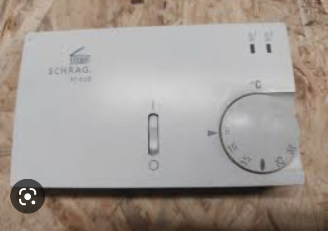

Hallo Leute, ich habe einen alten Ölkachelofen der nur mit einem
bestimmten Raumthermostat (Schrag RT 6EE) betrieben werden kann. Auf dem
Gehäuse befindet sich ein Drehrädchen zur Temperatureinstellung. Da ich
meine Hauptheizung mit Wärmepumpe auch über eine App steuern kann,
möchte ich den Kachelofen auch gerne über App steuern können. Hier habe
ich mir gedacht, dass wenn ich einen kleinen Schrittmotor oder
Servomotor am Drehrädchen befestige und somit die Temperatur aus der
Ferne einstellen könnte. Die Befestigung des Motors am Thermostat
bekomme ich hin, mir geht es um die Steuerung was ich brauche damit es
nachher per App steuerbar wird. Ich hoffe, dass ich mich verständlich
ausgedrückt habe und würde mich über Lösungsvorschläge sehr freuen.

Dein Ölofen kann, im Gegensatz zur Wärmepumpe, nur AN und AUS. Und das
auch nur in längeren Intervallen da der Brennertopf nach dem letzten Aus
erst einmal abkühlen muss.

Ob ich den Raumthermostat mit dem Finger bediene oder über eine
Fernsteuerung ist dem Ölofen doch egal…..

NUN laut Datenblatt hat der Thermostat zwei Stufen

Genau so ist es und eine gewisse Logik ist auch integriert, deshalb kann
man nicht irgendeinen x-beliebigen Raumthermostat dranhängen

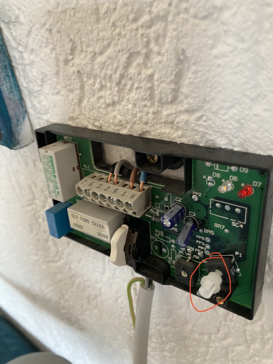

Es geht auch nicht darum, ihn durch IRGENDEINEN zu ersetzen. Falls der
Thermostat nicht ausgerechnet aus der Steinzeit stammt und über den
Einstellknopf mechanisch den Kontaktabstand eines Bimetall Schalters
verändert, gibt es möglicherweise einfachere Methoden, auf den
Schaltpunkt einzuwirken, als ausgerechnet mit einem Motorantrieb.
Eine primitive Möglichkeit ist z.B. ein Heizwiderstand dicht am Fühler,
um der Steuerung eine höhere Raumtemperatur vorzugaukeln. Oder du guckst
nach, was mit dem Drehrädchen bewegt wird.
von Silvio B. (silvio_b)
Mit dem Drehrädchen wird nur ein Poti auf der Platine bewegt.
Hier mal ein Bild

Dein Vorgabe ist der motorische Antrieb?
> man nicht irgendeinen x-beliebigen Raumthermostat dranhängen.
Deine evtl. Schnittstelle (Steinzeit), die Du erstellen willst, verfügt
über  diese Logik ------ 2 Stufen schalten über Temperatur und Zeit.??
Mehr macht dieser Thermostat nicht. 230V Schalten.
https://www.manualslib.de/manual/717390/Schrag-Rt-6-Gas.html#manual
Ist wohl hier für Gas, aber...Schrag RT 6EE..
Man(n), muss nur verstehen sonst....
Genau,Der Thermostat schaltet 220Volt je nach Temperatur Stufe 1 6KW und
Stufe 2 9KW
