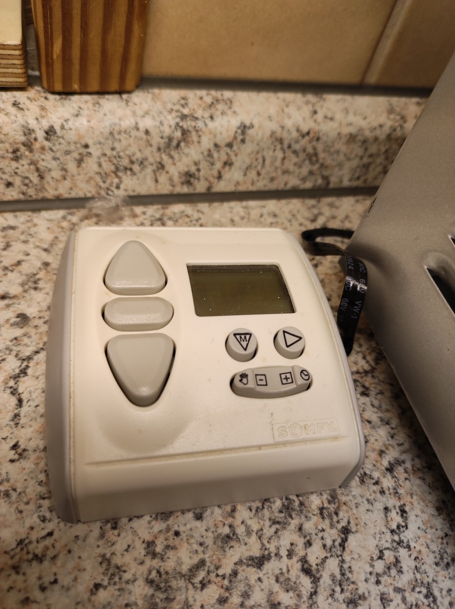

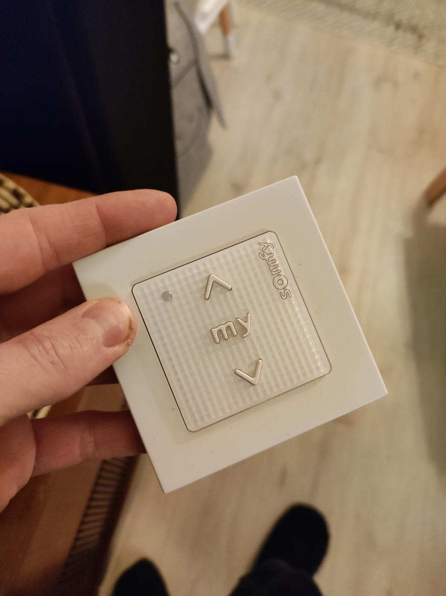

Moin in die Runde.
Wir wohnen in einem Einfamilienhaus und haben verschiedene Rolläden-Steuerungen. Bilder davon anbei.
Da es zu jeder Steuerung verschiedene Fernbedienungen gibt, möchte ich das gerne zentralisieren....
Ich kenne mich bei Rolläden gar nicht aus. Welche Systeme gibt es da? Wie teuer ist sowas?

Wenn es nur ganz runter oder ganz rauf gehen soll, reicht ein passender shelly. Wenn du auch die aktuelle Position zurückmelden möchtest, wird es teurer.
Gast #7347658
Die aktuelle Position braucht's eigentlich nicht. Nur stoppen sollte man können (falls die Sonne zu dolle scheint und man den Rolladen nur ein bisschen runtermachen will).
Was ist ein Shelly?
#7347954
Wenn es keine Funkmotoren sind, ist die Umstellung kein Problem. Vor den Motoren sitzt ein Empfänger, zum Motor gehen dann 4 Drähte (Auf/Ab/N/PE). Bei Funkmotoren 3 Drähte (L/N/PE). Dann ist es ein Problem, da jeder Hersteller sein eigenes Funksystem hat. Ich montiere möglichst keine Funkmotoren, somit kann man fast alle Steuerungen verwenden. Wenn du genügend Geld hast nimm z.B. Somfy. Perfekt geeignet für alle Spielereien. Ich verwende https://www.rohrmotor24.eu/ mfg

Bitte fotos von die anschlusz der Motoren. Wie schon gesagt motoren mit UP/DOWN/NUL/ERDE sind universell, Funk wird schwieriger. Wahrscheinlich sind deine fotos nur die bedienungsoberflachen und gibt es noch irgens wo im nahe der motor eine richtige steuerung mit relais
Shelly ist ein universal system (google shelly cloud)

Es stimmt was gesagt wurde. Jeder Hersteller versucht sein eigenes System zu verkaufen. Damit muss man immer wieder sein System nehmen. Leider gibt es aber technische Neuerungen oder eine Pleite und nichts geht mehr. Ein universeller Anschluss mit den 4 Drähten ist am besten. Da kann man nachträglich anschliessen was man will. Bei manchen Systhemen sind die Schalter für Ab/Auf einfach auszutauschen. Geht am schnellsten. Bei manchen Systhemen ist ein Funkempfänger verbaut. Diese haben dann nur L/N/PE und der Rest sitz irgendwo im Rolladen. Aufwand beim Austausch grösser. Ich verwende sehr gern HomematicIP. Damit kann man so ziemlich jede Version austauschen oder jeden elektrischen Antrieb mit 4 Drähten nachrüsten. Einstellung zwischen 0 und 100% sind ohne Probleme möglich. Es kann nicht Sinn der Technik sein für jedes Problem eine eigene App zu haben. Mann kann natürlich alles selber bauen und programmieren, was für eine Aufwand. In ein paar Jahren weiss keiner mehr wie das gemacht wird und muss alles verschrotten. Auch das einbinden von Licht, Sicherheit und Heizung ist dabei ein Thema worüber man nachdenken sollte und wenn möglich alles berücksichtigen.

Diese Steuerungen hatte ich auch mal. Hab alle rausgeschmissen und mit Shelly und einem Einzeltaster ersetzt. Damit geht rauf, runter, prozent, Zeitsteuerung usw.
Auf die Motore achten. Die günstigen (30€) einfachen mit mechanischen Endstop funktionieren am besten.
