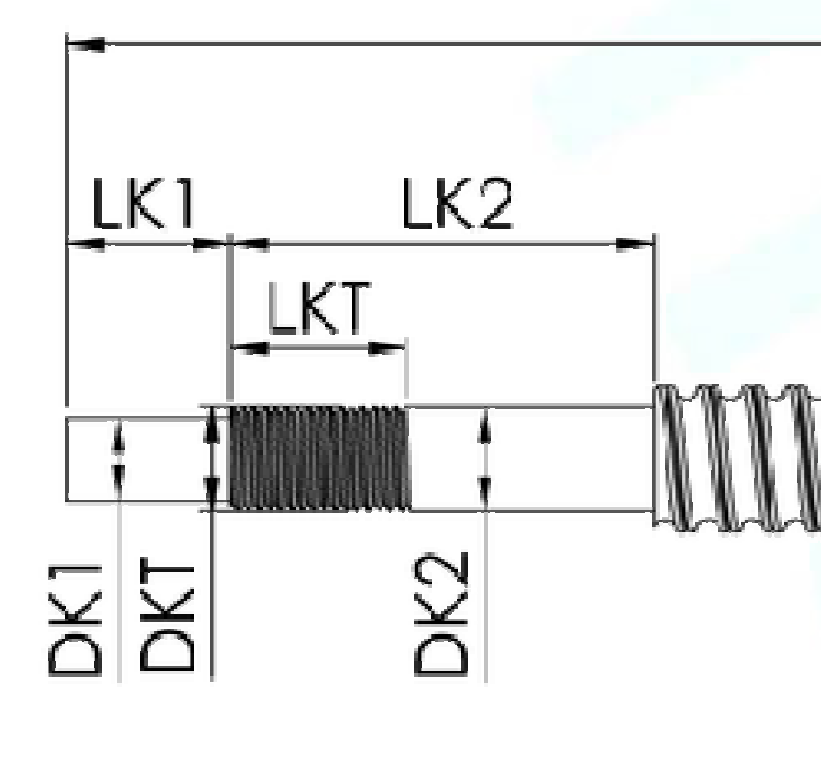

von Karl (Gast)
Gibt es irgendwo 1204 Kugelumlaufespindeln, welche keine Endbearbeitung
für Lagerblöcke haben bzw. wo die LKT und LK2 Bemaßung nicht vorhanden
sind?
von Michael B. (laberkopp)
Abflexen ?
Oft sind die Enden auch nur eingeklebt: Erhitzen und rausziehen geht
dann, hast halt ein Loch am Wellenende, da kannst du dann einen Stab
reinstecken.

Crazy H. schrieb:
> wieso macht man das?
Das rollgewalzte lässt sich schlecht abdrehen, zudem wenn es (induktiv)
gehartet ist.
