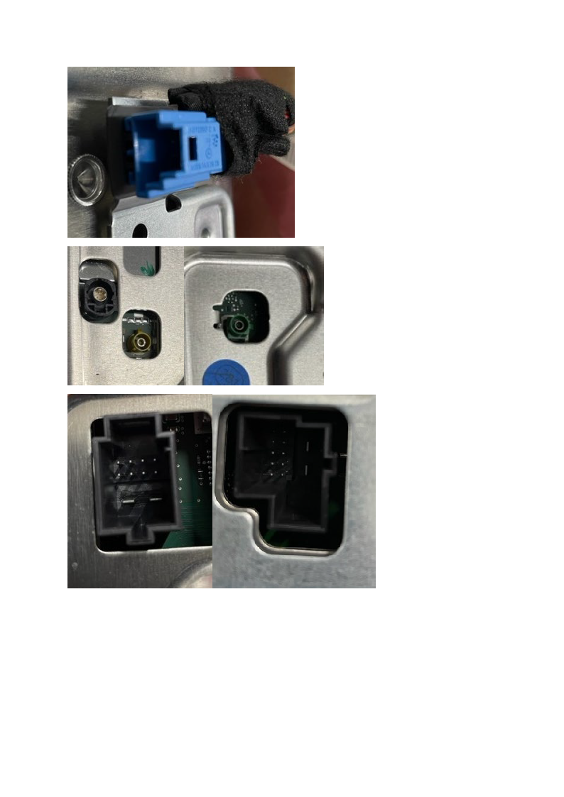

Aus unserer Garage wurden bei zwei Fahrzeugen das Display vom
Kombiinstrument gestohlen. Das Material konnten wir vom
Fahrzeughersteller wieder bestellen und haben diese Ersatzteile auch
erhalten. Nun wurde beim Diebstahl die Stecker abgeschnitten. :-( Der
Kabelstrang, denn wir benötigen ist seit mehr als einem Jahr im
Rückstand. Jetzt möchten wir den Kabelstrang reparieren und suchen die
dazugehörigen Stecker (Siehe Anhang). Wie gehe ich am besten vor um
diese Stecker im WorldWideWeb zu lokalisieren. Der Fahrzeughersteller
kann oder will uns dabei nicht helfen. Für gute Ideen wäre ich Euch
dankbar.
Die Bilder; sollte bessere Qualität nötig sein werde ich diese nochmals
anfertigen.
Vielen Dank für Eure Unterstützung.
Gruss Sentinel

Schon Angaben zu Abmessungen und Pin-Abständen könnten helfen.

Bei den kleinen Steckern: Schau mal nach "Fakra" und "Fakra HSD" (Die
Farbe gibt die Kodierung an)

Im Automobilbereich sind das häufig kundenspezifische Steckverbinder, da
hat man keine Chance einzelne Stecker zu bekommen.

Im Anhang habe ich noch die Stecker vermasst.

Der Teiledienst des Fahrzeugherstellers sollte zumindest die mehrpoligen
Steckverbinder einzeln raussuchen und bestellen können, inkl
Reparaturkabel.
Die Koaxkabel haben meist irgendwo ne weitere Steckverbindung, da dann
den ganzen Kabelteil tauschen.
Steckverbindung lokalisieren, mit etwas Glück ist sogaran diesem Ende ne
Teilenr drauf.
Diese Koaxstecker ersetzen kannst du mit 08/15 Werkzeug vergessen.
Und im allergrößten Notfall Autoverwerter abtelefonieren, ob diese
entsprechende Fahrzeuge rumstehen haben. Allegro.pl kann mit
entsprechendem Übersetzer auch helfen.
VG

1. Die Fotos sind sehr unscharf. Auf gute Beleuchtung achten.
2. Jegliche Hinweise auf Text (Etiketten, Prägungen) wären hilfreich.
   Der blaue könnte ein MX = Molex sein.
   So viel Informationen wie möglich geben
   (nicht: siehe Bild, sondern allen vorhandenen Text abtippen).
3. Hätte eine Datei gereicht (gleicher Inhalt).
4. Schrotthändler fragen.
5. ebay / Kleinanzeigen durchforsten nach aufgelassenen Schrottautos
   (Unfall etc.).

Nenn bitte mal das Fahrzeug und Baujahr. Dann kann man je nach
Hersteller einfach in die Teileliste gucken, ob dort die Stecker auch
einzeln aufgeführt sind.
Ansonsten steht bei dem blauen die Teilenummer direkt drauf. Ist auf
deinem Foto aber leider nicht zu lesen. Wenn du die mal abschreibst und
postest sollte es möglich sein, das Gegenstück zu finden.

Bin auch der Meinung, daß die Teilenummer auf den Buchsen stehen müßte.
Dann kann man auch das Gegenstück finden.
Hatte auch mal nach Steckverbindungen für meinen Seat gesucht.
https://elcodis.com/parts/5840052/1-964857-9.html
Konnte aber in der westlichen Hemisphäre nichts finden.
Was soll ich sagen: Bei AliExpress bin ich fündig geworden. ;-)
