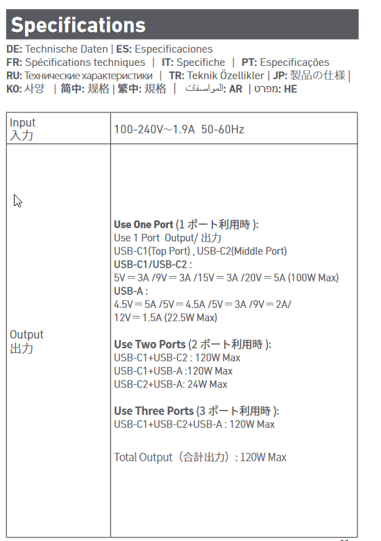

für mein neues Projekt (irgendwas mit 5m und WS2812) suche ich ein
passendes Netzteil.
So klein wie möglich, bei ausreichender Leistung. Wenn die 5m des LED
Streifens in weiss leuchten liegt die Leistungsaufnahme bei 100W,
zumindest ist das so angegeben.
Dieser Fall tritt zugegeben recht selten ein.
Jetzt gibt es ja diese schönen kompakten GaN Netzteile mit teilweise
mehreren USB Ports:
https://www.anker.com/eu-de/ganprime
Die Ports haben meist unterscheide Leistungen und geben die hohen
Leistungen erst nach "Verhandlung" mit dem Abnehmer raus.
Gibt es einen Weg, mit überschaubarem Aufwand aus so einem Netzteil 100W
bei 5V zu bekommen?

Das wird prinzipiell nichts
Die "100W" beziehen sich auf die höchst mögliche Spannung von 20V * 5A

Nein,
das dürfte nicht gehen. afik können USB-Teilnehmer höhere Ladeleistungen
per Protokoll aushandeln. Dann wird sowohl die Spannung erhöht als auch
der verfügbare Strom. Und z.B. 12V oder 20V düften Dir nicht viel
nutzen.
Parallelschalten könnte mit Schutzdioden funktionieren, ist aber
aufgrund der Verlustleistung in den Dioden auch nicht sinnvoll.
100W @ 5V = 20A, das dürfte etwas zu viel für USB-Leitungen sein.
Am besten Du kaufst ein MEANWELL 5 V Netzteil.
P.S. schau mal in den Anhang. Da sind die Leistungs- und Spannungsstufen
eines Anker-USB-Chargers aufgedröselt.

Danke für die schnellen Antworten, dann mache ich wohl das:
Ist auch günstiger 😃
