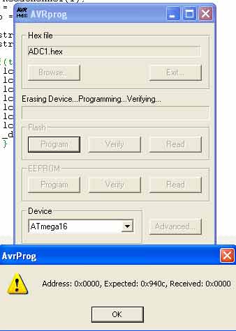

Nun zu meinem Problem, der Programmer lief bis zu dem Zeitpunkt, als ich
das Kabel zwischen Programmer und ISP-Stecker von ~ 10 cm auf knapp 60
cm verlängert habe ohne Probleme. Wenn ich nun aber Daten per AVR-Prog
auf den µC schicken will kopiert er ohne Fehlermeldung, auch der
Programmer zeigt über seine LEDs beim einstecken an, dass alles in
Ordnung ist an, beim Überprüfen bekommen ich aber die folgende
Fehlermeldung:
Adress: 0x0000, Expected: 0x940c, Recieved: 0x0000
Habe daraufhin wieder das Orginalkabel angeschlossen und bei
selbstschneidenden Steckern und Flachkabeln kann man ja nicht viel
falsch machen, aber der Fehler ist immer noch der Selbe. Das Kabel
musste auch richtig herum eingelegt sein, sonst würde der Programmer ja
auch keine 5V bekommen und die LEDs würden nicht leuchten. Leider werd
ich aus der Fehlermeldung nicht schlau :( Kennt von euch jemand
vielleicht dieses Problem ?
Hoffende Grüße
Christian

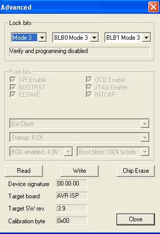

OP #425164
Moin,
erstmal danke für die schnelle Antwort, aber ich habe so eine
Einstellmöglichkeit bei dem AVR Prog gar nicht, habe auch eher das
Gefühl, dass der meinem µC gar nicht erkennt, die Daten auf der Seite
"Advanced" des AVR Prog ist der Bereich für die Fusebits nicht änderbar,
was er vorher war. Habe mal einen Screenshot dieser Seite als Anhang mit
eingefügt.
Viele Grüße
Christian

OP #425243
moin,
die Fehlermeldung kommt auch dann noch scheint irgendwie auch keinerlei
effekt zu haben, weil wenn ich den µC lösche und ihn dann neustarte
läuft immer noch das Programm was ich als letztes draufgespielt habe.
Die datei wird oben unter Hexfile (siehe Screenshot im Anhang)
ausgewählt. Hat auch alles ohne Probleme zichmal geklappt.
