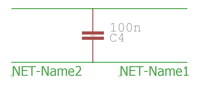

bei einer Eingangsfilterkapazität gibt es die nicht gefilterte Zuleitung
und gefilterte Leitung danach. Ich würde gern den grünen Net auftrennen,
vor dem Kondensator und nach dem Kondensator, weiss aber nicht wie, weil
es ja dasselbe grüne Net ist mit einem eindeutigen Namen. Wie macht ihr
das eigentlich?
von Teo D. (teoderix)
Ein Fake Bauteil einfügen (Brücke). Im PCB evtl. mit Wire "übermalen",
anstatt eine Brücke bestücken.

Ja, mit fake-Bauteilen würde es gehen, ist aber unschön. Ich dachte
vielleicht gibt es eine elegante Lösung.
von Klaus R. (klara)
die gewünschte Trennung ergibt elektrisch keinen Sinn. Zumindest wenn
man ideale Leitungen vorliegen hat. Und diese Leitungen sind in Eagle
ideal.
Eine Möglichkeit wäre einen sehr kleinen Widerstand einzufügen. Dann
sieht Eagle auch zwei Leitungsabschnitte und elektrisch wären z.B. 1
mOhm ein bald realer Widerstand.
mfg klaus
EAGLE beherrscht leider keine Net Ties. Ich habe dafür eigene Bauteile,
die im Prinzip ein Stück Leiterbahn mit zwei Pads sind. Ist für jede
Leiterbahnbreite schnell angelegt.

Und eine ideale Quelle.
Da ich aber eine reale Schaltung entwickle, habe ich beides nicht.
Wenn ich Bauteile einfüge, dann habe ich deren layout auch auf dem
Board, was unschön ist.
Ich habe mir schon überlegt, eine Bibliothek mit derartigen Auftrennern
zu basteln, jedoch wollte ich noch das Forum befragen, ob es vielleicht
schon Lösungen gibt.
von Tycho B. (asellus)
Alles klar, vielen Dank! Dann mache ich mir die Bauteile.
von Mucky F. (mucky-f)
Super Idee, danke für den Tip. So kann man auch mit verschiedenen
Netzklassen arbeiten. Kann man als ein Bauteil mit mehreren
"Technologien" (Gehäusevarianten) bauen und mit change Tech an die
Breite anpassen.

So aus dem Stegreif:
- Bauteile ohne Footprint: dann fehlt die Verbindung im brd
- Value = dnp (do not populate-nicht bestücken): Gängig
- Bestückungsvariante: Dann sind die Teile im Schaltplan durchgekreuzt
