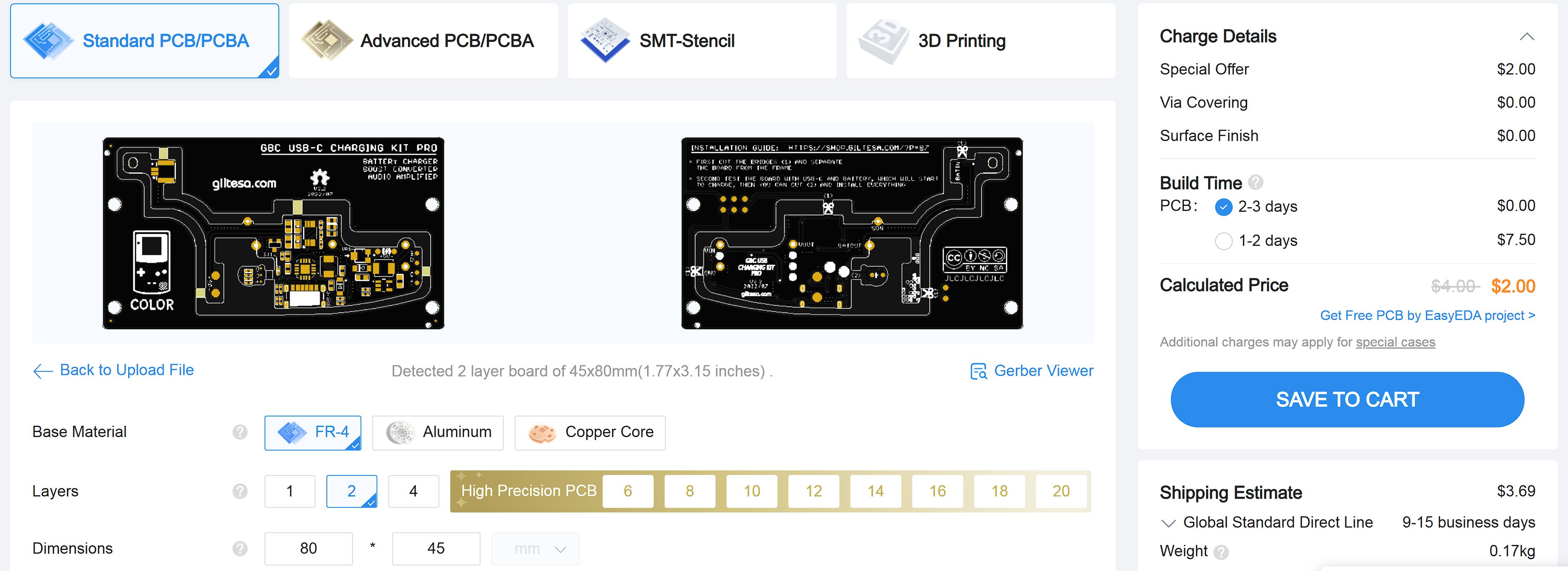

Kennt sich einer mit JLCPCB aus und zwar geht es, um einen Ausschnitt
(CUT) bei einer Platine. Am Ende sollte sie so aussehen:
https://github.com/giltesa/Game-Boy-Color-USB-C-Charging-Kit-Pro/blob/master/5.%20Photos/main/gbc-pro-installed-1.jpg

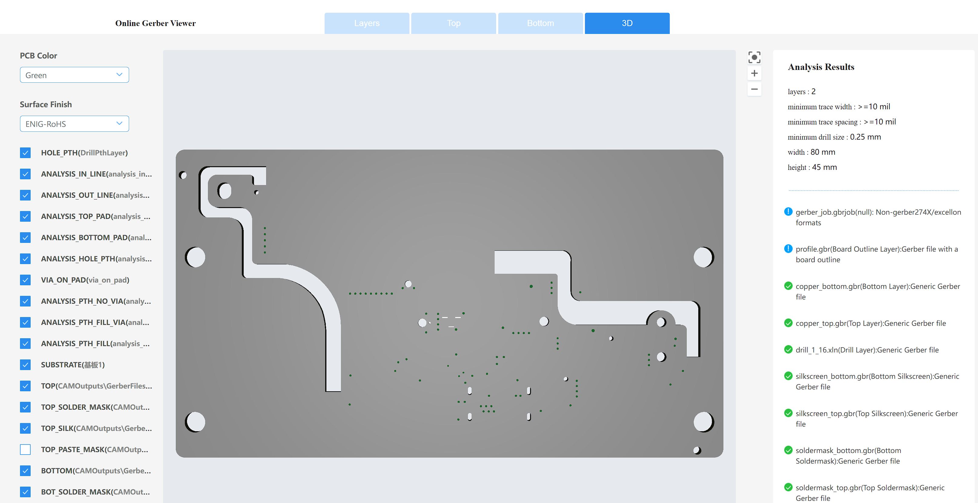

So sieht es beim Online Reader von JLCPCB aus, nachdem ich die Gerber
geladen habe. (Bilder 1-3). Kann man anhand von dieser Bildern überhaupt
schließen, ob der Ausschnitt auch übernommen wurde? Oder muss man bei
solchen Platinen manuell irgendwelche Einstellungen vornehmen?
PS: Mich stört vor allem der Preis (nur 2€), weil solche komischen
Ausschnitte in der Regel mehr kosten als der Preis von einer
Standartplatine mit 100x100mm.

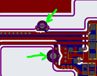

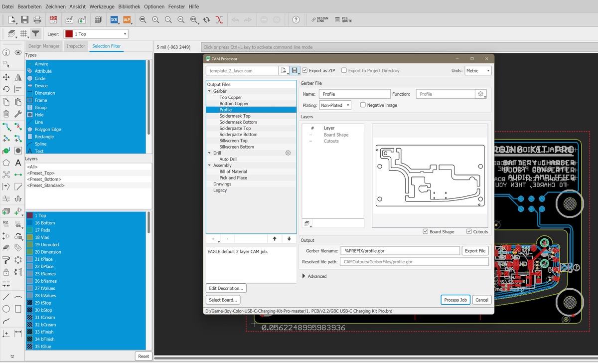

Da ist es anscheinend doch irgendwo ein Fehler drin. Ich habe gerade
eben versucht, die Gerber Dateien aus dem Projekt zu erzeugen. So weit
so gut. Jetzt werden die 2 von 4 Ausschnitte (CUTs) sichtbar. Im
Programm (EAGLE) sind die Cuts aber zusehen und zwar komplett. Ich habe
auch schon mal versucht, die Cuts Datei separat zu exportieren. Aber es
brachte keine Besserung. Muss ich eventuell irgendwas besonders
beachten, wenn ich solche Sachen exportiere? Vielleicht irgendeine
Einstellung setzen oder so ähnliches?

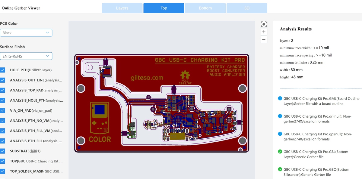

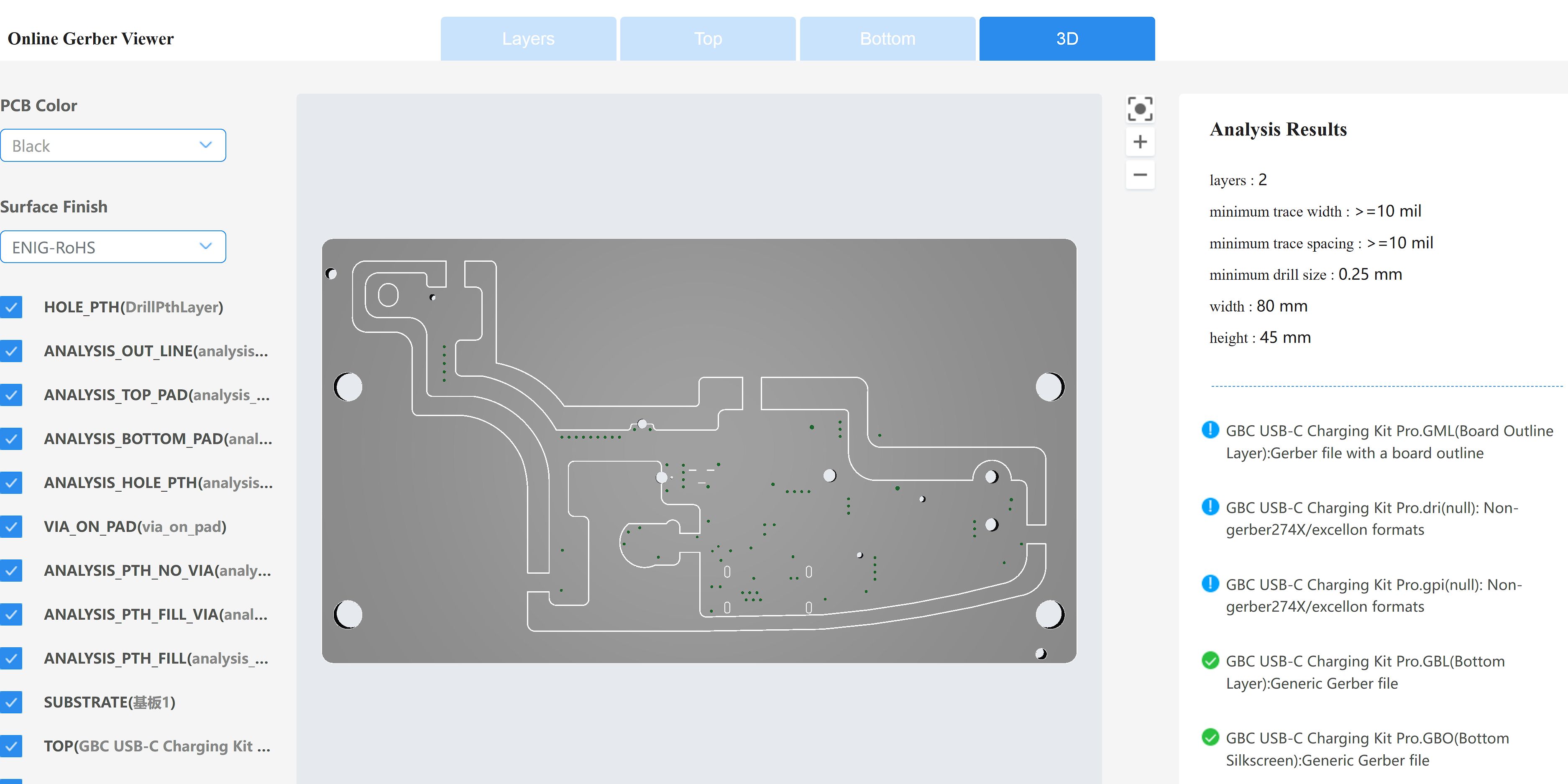

Im Upload-Fenster sind Ausfräsungen nur als weisse Linie sichtbar, die
Fläche bleibt grün, bzw. schwarz bei Dir. Soweit ok in Bild 1. Beachte,
dass Aussenkonturen und Ausfräsungen immer eine durchgehende sein müssen
im Outline-Layer!
Gruss Chregu

Christian M. schrieb:
> Beachte,
> im Outline-Layer!
Und auch die Zinnen können ein Problem sein.
von Christian M. (christian_m280)
Sind doch normale castellated holes und sollten durchgehen.
Gruss Chregu
von H. H. (Gast)
Der Abstand der Leiterbahnen und Vias zur PCB-Kante ist in dem Bereich
verdächtig gering.

JLCPCB bevorzugt Outline. Fräsung sollte man explizit erwähnen. Ich
hatte zwei Bestellungen von der gleichen Leiterplatte. Eine wurde mit
Fräsung geliefert, eine ohne. Auf Nachfrage, wurde geantwortet das es
auf den Ingenieur ankommt, der das bearbeitet. Man solle Outline
benutzen.
