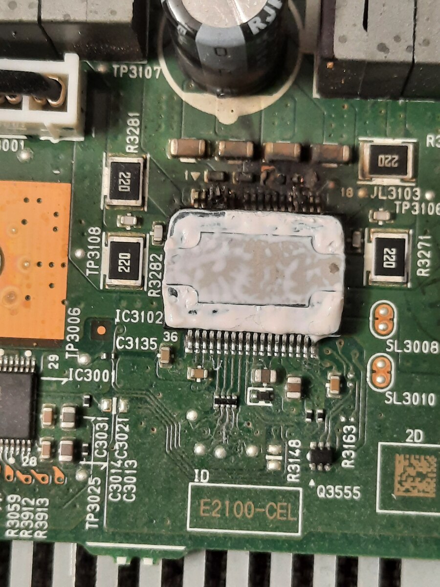

ich habe einen Defekt an meinem Sony-Heimkinoverstärkerkombi BDV-E4100.
Im Gerät hat es während dem Betrieb plötzlich geknallt und das Display
hat "PROTECT" angezeigt.

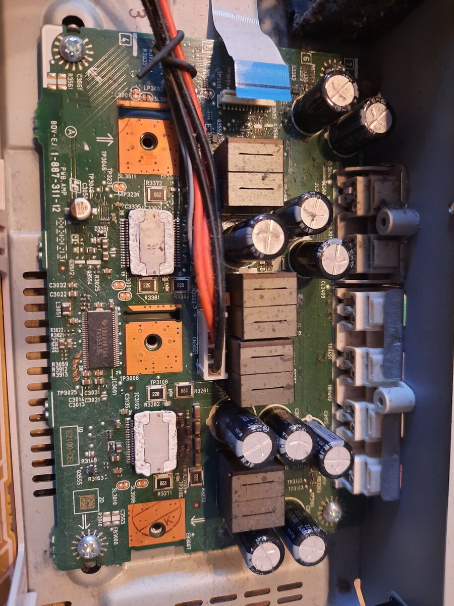

Anschließend habe ich das Gerät stromlos geschaltet, aufgeschraubt und
eine sichtbare Beschädigung (siehe Fotos) auf der Platine BDV-EJ PWB.AMP
1-887-311-12 entdeckt.
Wenn ich sämtliche Steckverbindungen von dieser Platine entferne startet
der Verstärker wieder normal.
Die Platine inkl. Leiterbahnen sind auch beschädigt, daher denke ich ist
das Austauschen von einzelnen Bauteilen keine Option.
Leider konnte ich allerdings bisher nirgends eine Ersatzplatine finden.
Danke und viele Grüße
Stefan
Das kann schon klappen, die Leiterbahnen sind in dem Bereich ziemlich
einfach.
Aber der STA516B wird sicher nicht billig zu haben sein.
Da muß ordentlich Strom geflossen sein. Zum Glück haben es die
Lautsprecher "überlebt".

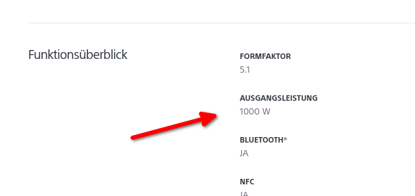

5€ bei Ebay, ist dann evtl. ein China-Klon, aber wenn er keine 1000 Watt
liefern muss, tut das vielleicht.
Erstmal Platine saubermachen, dann sieht man wie's um die Leiterbahnen
bestellt ist.
Um die Platine sieht's mies aus. Da sind mindestens zwei dieser kleinen
Kondensatoren verdunstet, mit etwas Pech haben die das Problem sogar
ausgelöst und den Lichtbogen gezündet, der dann dort seinen Spaß hatte.
Ich habe vor einiger Zeit probiert, sowas auf Grafikkarten zu erneuern.
Vor allem bei Gigabyte sind die Dinger gerne geplatzt, bei mir auf einer
GTX780ti. Es war noch nicht einmal möglich, die Reste von der Platine zu
löten, da blieb nur irgend eine ziemlich hoch schmelzende
Metall-Legierungspampe übrig, keine Chance, da neue Kondensatoren drauf
zu bekommen.
