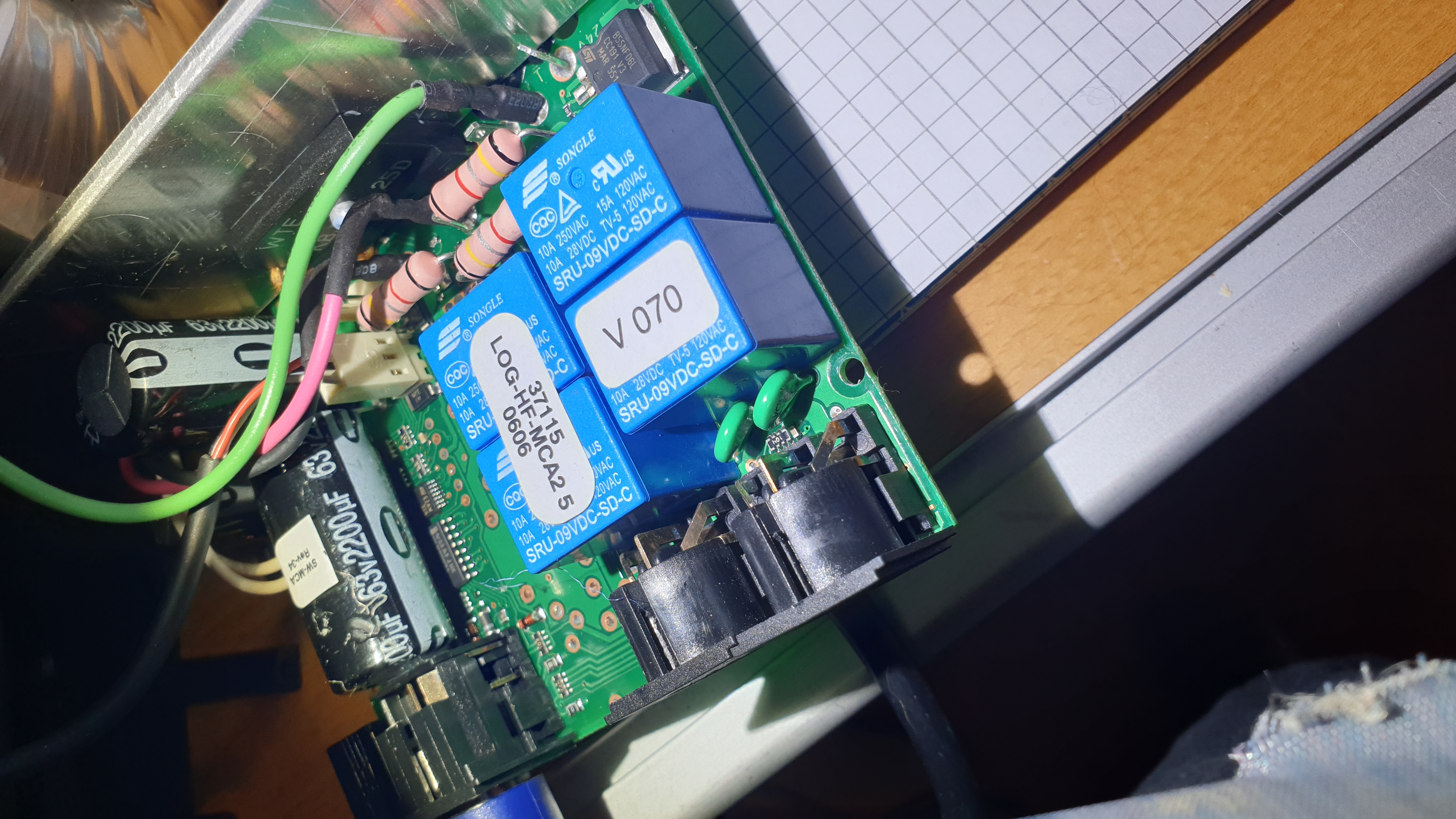

Ich habe die Steuerungsplatine eines höhenverstellbaren Schreibtisches
(Logicdata LogicS-2) gegrillt - Kabel abgeschert. Ein defektes Bauteil
ist axial verdrahtet, will sich aber nicht so recht identifizieren
lassen. Der Farbcode ist für mich schleierhaft. Ich nehme an, dass das
defekte Bauteil hitzebedingt nur noch schwarze Ringe aufweist. Ähnliche
Bauteile liegen noch daneben, mit meinem laienhaften Verständnis bin ich
allerdings aufgeschmissen, da der Farbcode merkwürdig ist und zu keinem
Widerstand oder Induktivität passt. Kann mir jemand eine Einschätzung
geben, um was es sich bei dem Bauteil handeln könnte?

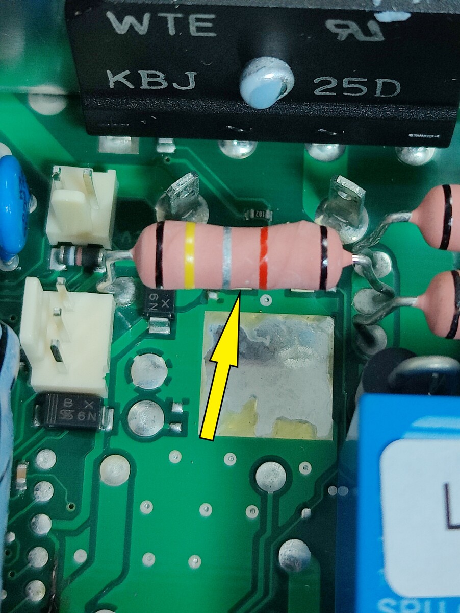

von Michael B. (laberkopp)
schwarz gelb silber rot  schwarz
0 4 x0.01 2%  Sicherheitswiderstand
40mOhm und je nach Baugrösse wohl 2W.
https://dse-faq.elektronik-kompendium.de/dse-faq.htm#F.13.2.1
von Peter N. (alv)
Sieht nach Sicherungswiderständen aus, aber Schwarz als erster Ring ist
ungewöhnlich...

Hier Bilder von Platine mit Aufkleber "log-hf-mca2 5", musst selber
schauen, ob es die gleiche Platine ist
https://ottonumber.one/tutorials/
Hier noch ein Bild
https://ottonumber.one/____impro/1/onewebmedia/kontrollerkort%20.jpg

Kohleringwiderstand schrieb:
> Beziehungsweise, ob man von einer gleichen Bestückung ausgehen kann
Ja. Die Platine ist augenscheinlich identisch. Die Farbringe sind dort
bei allen Bauteilen gleich. Wagemutig würde ich darauf schließen, dass
es bei meiner Platine ebenso ist.
Mal schauen ob der Elektronikshop vor Ort oder Reichelt etwas passendes
auf Lager haben. letztendlich bleibt die genaue Art und Auslegung des
Bauteils wohl ein Rätsel...

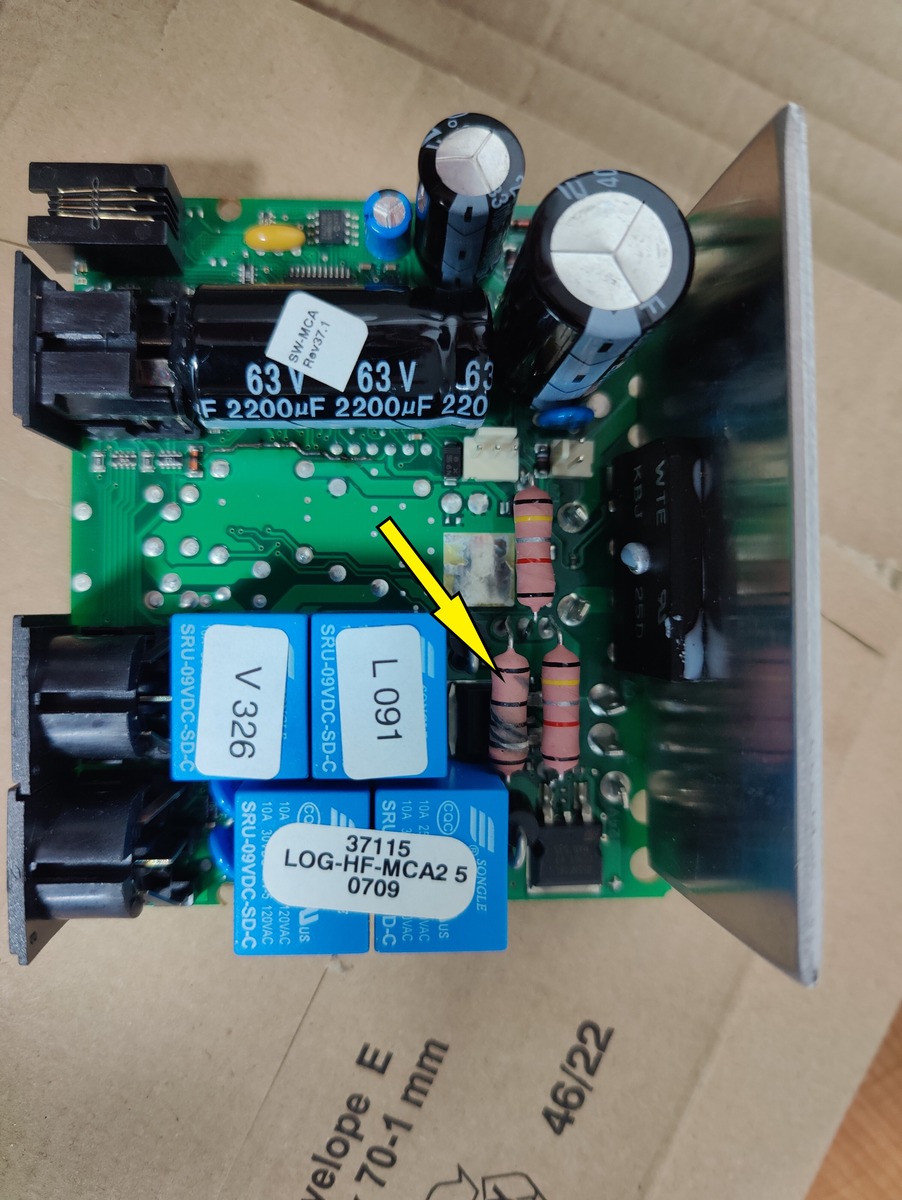

Na ja, wenn so ein shunt kaputt gegangen ist, dann ist noch mehr kaputt.
Zumindest wohl das Schaltelement. Mit Pech wurde die Auswerteschaltung
nicht durch einen ausreichend grossen Vorwiderstand geschützt und ist
auch kaputt.
40mOhm ist das eine, können sicherlich auch 39mIhm sein, aber dass das
ein impulsbelastbarer Sicherheitswiderstand war der sich bei Überlastung
ohne Brand verabschiedet macht Ersatz schwer.
Zum Test kann man aber gewöhnliche Widerstände einsetzen, oder einen
Kollegen mal umsetzen.
von Arno H. (arno_h)
Warum lötest du die Widerstände nicht aus und misst sie? Zwei sind ja
offensichtlich noch i.O.
Mir ist bis jetzt noch kein Widerstand mit Schwarz als erstem Farbring
untergekommen. Für mich sieht das mehr nach braun aus.
Arno
von H. H. (Gast)
> untergekommen.
Mir schon öfter.
von Fred (Gast)
im ersten Bild sieht der dünne, stehende Elko aus, als ob der Becher
gewölbt ist......
Den würde ich vorsichtshabler auch mit wechseln. Ansonsten: Messen ist
vergleichen, wie die Vorschreiber schon erwähnt haben.
Es könnten auch Drosseln sein, wenn man bei Bild2 genau hinschaut sieht
man einen gewendelten Draht unter der Glasur......
Außerdem schaut im Bild2 der Melf direkt an dem 2 pol. Stecker etwas
schwarz aus, kann aber auch ein Schatten sein.....
Viel Erfolg!
Sieht auch aus als ob auf dem ersten Bild unterhalb des liegend
eingebauten Elkos eine Leiterbahn verdunstet ist.
von Joerg L. (Firma: 100nF 0603 X7R) (joergl)
Ja, identische Leiterbahn auf dem 2.Bild links unten.
von gk (Gast)
Habe hier so eine Platine rumliegen. Die 3 Bauteile haben alle den
gleichen Farbcode. 40mOhm ausgelötet gemessen und ca 220µH was aber
nicht zum Farbcode passt. Mit Sicherheit ist der zugehörige Mosfet auch
im Eimer.
gk
von Lars (Gast)
Oh man,
danke für so viele Rückantworten und Bemühungen.
Ja, der Kondensator stand schon auf der Tauschliste. Aktuell habe ich
nur bei Digi was ähnliches gefunden (Widerstand). Aber die Versandkosten
sind ja horrend. Ich glaube ich lasse es trotzdem auf den Versuch
ankommen. Schlimmstenfalls habe ich 20€ verbrannt und der Tisch geht
wieder, was immer noch besser wäre, als ein neues Gestell zu kaufen.
Wäre echt schade, da das Gestell selbst hochgefahren wie betoniert
steht.
Die Steuergeräte gibt es in passender Form nicht mehr als Ersatz, diese
Steuerungseinheit ist von 2007. bei Alternaviven variert die Belegung im
Stecker und wahrscheinlich auch in der Auswertung des Synchronlaufs. Das
übersteigt dann doch meinen technischen Verstand... Überrascht war ich,
dass der Schirm bei dem DIN-Stecker auch verdrahtet war.
Trotzdem noch einmal vielen Dank für den Support. Tolles Forum!
