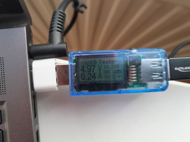

Bei meinem Z-Book G8 führt der Thunderbold 4 Anschluss immer Spannung.
Generell wäre das egal, wenn der Laptop mit dem Netzteil versorgt wird. Nur wird bei mir, der ganze Schreibtisch inklusive Bildschirme usw. via schaltbarer Steckdosenleiste vom Netz genommen.
Das hat den Nachteil, das 240mA von der Dockingstation konsumiert werden. Der Akku hat laut Service Manual 83Wh bei 11.58V, also 7167mAh. Das heisst der Akku ist nach 29,8 Stunden leer :-((( Und das nicht nur rechnerisch, sonst auch in etwa praktisch. (Ja, das ist so und kein Aberglaube)

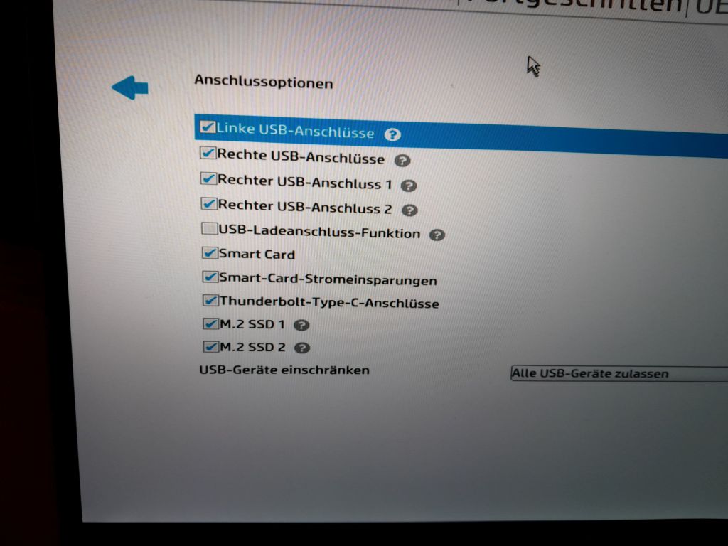

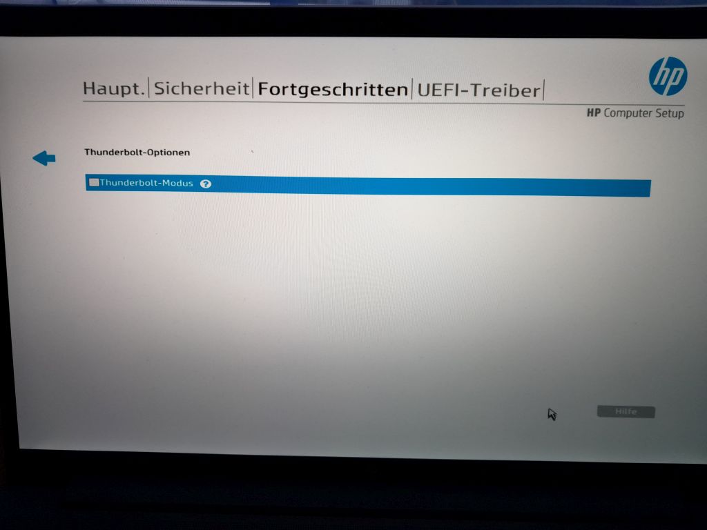

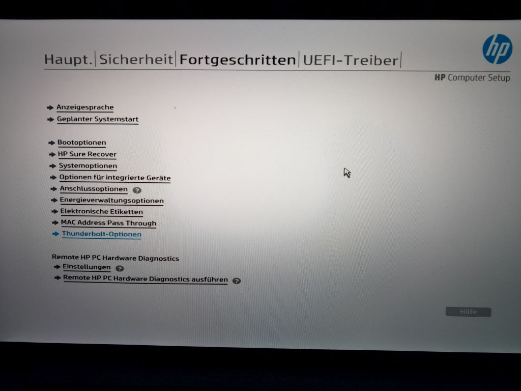

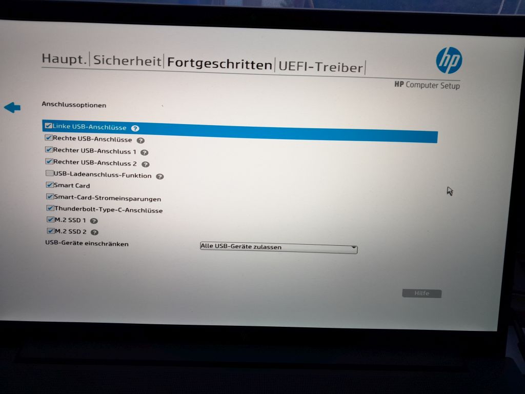

Leider finde ich keine Einstellung im "BIOS" mit der ich den Thunderbold 4 Anschluss bei ausgeschaltenen Laptop spannungsfrei schalten kann. Nur die USB Buchsen.
Hat da jemand noch eine Idee?
Gast #7348675

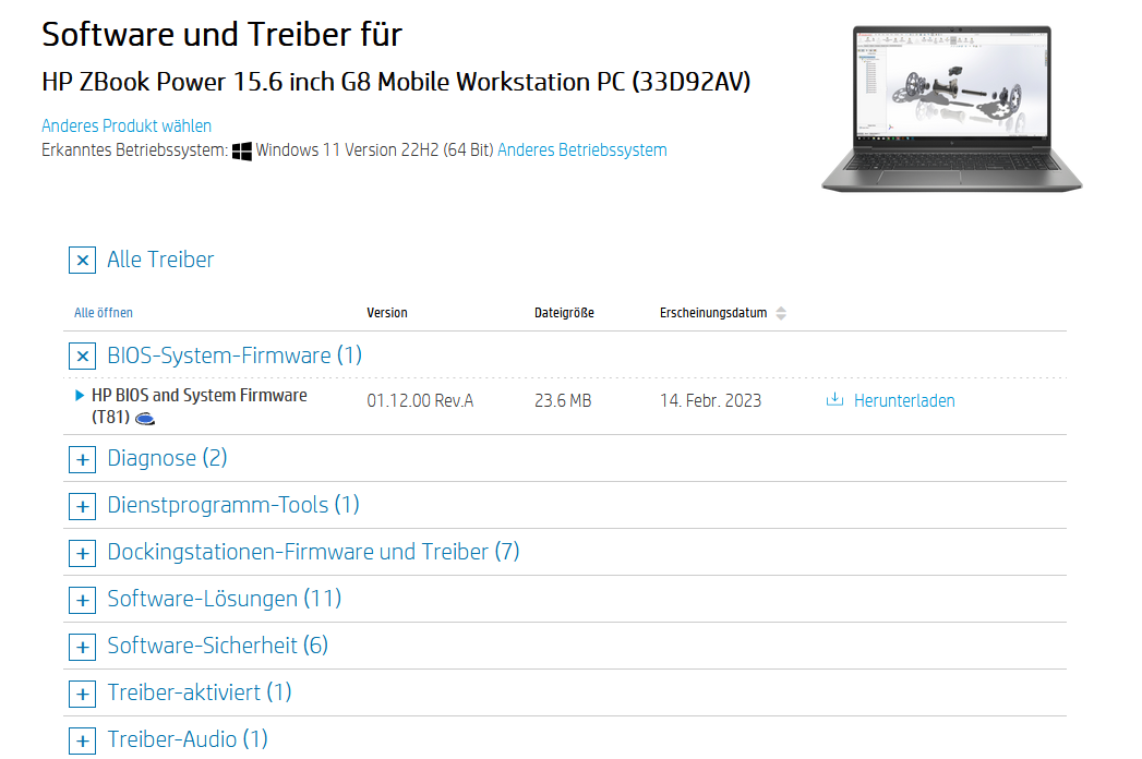

Problem gelöst. Genau !!!heute!!! ist ein "Bios" update rausgekommen, welcher das Problem löst. (Siehe Anhang)
History: Version 01.12.00
  • Adds BIOS F10 menu charging setting to disable sets Type-C ports to sink only when thne system in s4 hibernate and s5 shutdown and change it back to dual role when system power on.
