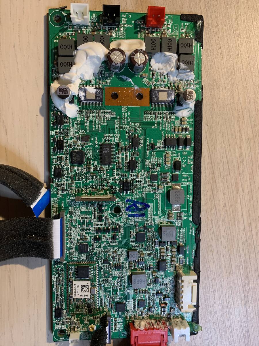

meine JBL hat den Geist aufgegeben und reagiert auf gar nichts mehr.
Alle möglichen Kombination für einen reset habe ich bereits ausprobiert.
Akku habe ich auch mit einem neuen Akku als Fehler ausgeschlossen.
An deb Pins vom Akkusteckplatz liegt nur die Restspannung vom Akku an,
keine Ladespannung.
Das SO8 Bauteil (BAPA) unter dem weißen großen Stecker oben rechts hat
auf der oberen Seite die Batteriespannung an allen 4 Pins und an den
unteren Pins keine Spannung. Entweder soll Spannung zum Laden da hin,
oder von der Batterie ans Board.
Am DC Eingang ist kein Kurzschluss. Ich habe jeden Kondensator auf
Durchgang geprüft und jeder hatte nur an einer Seite Durchgang zu ground
wie es sein soll.
Wie könnte ich weiter vorgehen, um den Fehler zu finden?

von Momo (stunni9530)
Also mal einen neuen Chip einlöten?
Welchen neuen Chip willst Du denn da einlöten?
Du hast auch leider nichts beschriftet oder so, sondern uns nur die
nackte Platine zum Fraß hingeschmissen. Ich weiß nicht mal was das für
ein Akku ist oder wo was angeschlossen ist (mit Ausnahme der
Lautsprecher).

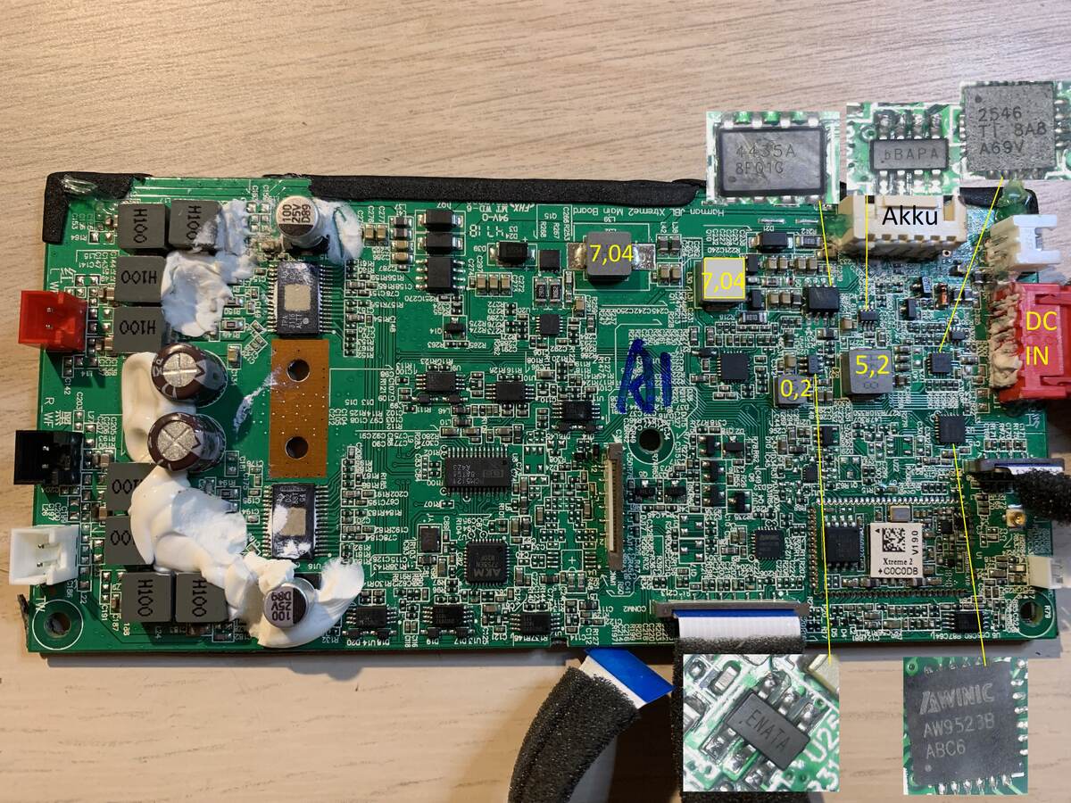

Ich mach nachher am PC noch mal ein Bild und beschrifte die ICs mal und
zeige, bis wohin Strom kommt.

Miss doch mal bitte die Spannungen an den grauen Ferritspulen im unteren
Teil der Platine. Die gehören evtl. zu DC/DC-Wandlern, die
Versorgungsspannungen für die Steuerelektronik bereitstellen. Irgendwo
müsste man sowas wie 5V, 3,3V oder 1,8V finden.
Auch das mache ich heute Abend mal.
Auf jeden Fall weiß ich, dass 5,1 V und 1,2 V an zwei Spulen anliegen.
Die anderen haben keine Spannung. Genaueres kann ich aber nach der
Arbeit sagen.

So ich habe mal ein paar Messungen vorgenommen.
Die Spuken mit 7,04 V entsprechen der Restspannung im Akku.
Beim BAPA (Was ist das überhaupt?) liegt keine Spannung an den unteren
Pins an, muss das so?

Auf S.18 ist die Einheit U25 (ENATA) auf meinem Bild. Dort sollten die
3,3 V an die Spule gehen, an der momentan 0,2 V sind ist das richtig?
von Ron-Hardy G. (ron-hardy)
Aber nur wenn der EN-eingang HIGH ist
Kommt das EN Signal von U19 oder wie muss ich das verstehen?
ja, unter U19, über die 2 Dioden, DC_POW_ON or POW_ON
Also wenn keine 3,3 V Anliegen, wird wohl das EN nicht ankommen. Was
bedeutet das weiter?
Seite 17, U5 ? scheint aber ein kundenspezifischer IC zu sein, da habe
ich leider keine Infos zu.
sind denn die 3,3V Standby vorhanden?
Nein nirgends zu messen

Ich habe am U21 Mal gemessen. 6,9 V gehen rein aber es kommt nichts
raus.
Wird dann wohl der Chip sein oder?
Sieht so aus. Check aber sicherhaltshalber mal daß die
3V3-Standbyspannung keinen Kurzschluß hat (glaub ich aber nicht da der
TLV704 kurzschlussfest ist und dann eigentlich warm werden müsste)
Da sind Megaohm zwischen, wird also doch der Chip sein.
Update: ich habe den Chip bekommen und eingebaut. Leider kein Erfolg.
Es kommen weiterhin keine 3,3V raus.
Dann habe ich am Output 3,3 V angelegt und es kam weiterhin keine
Reaktion und es lässt sich auch nicht einschalten.
Es ist auch an keiner Stelle warm und es wird auch kein großer Strom
gezogen, also wird wohl kein Kurzschluss vorliegen
Kein Erfolg leider..

Noch Mals ein kleines Update.
Das Bauteil aus China ist beim einlöten kaputt gegangen. Habe zum Glück
10 bestellt und die 3,3V sind nun da.
Leider gehts immer noch nicht da am Board von den Knöpfen mit dem an und
aus Knopf keine 3,3V Anliegen. Diese sollten zb von U25 kommen. Dort
gehen 2,5V an den EN pin wenn das Netzteil und der Akku verbunden sind.
Ohne Netzteil kommen nur 0,4 an also ist EN auf LOW. Jemand noch eine
Idee?
