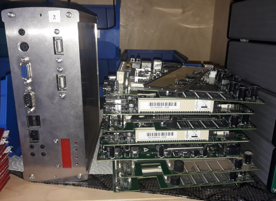

[V] Mehrere ALIX.1E Mini ITX Boards
Gast #7349534
Interessant! Wie gross wird wohl der Eingangsspannungsbereich sein? Eine Toleranz wird ja im Manual nicht angegeben.
Nach meiner Erfahrung 12..18V. Unter 12V wird's knapp, dann steigt die Kiste gerne mal unerwartet aus. Besser etwas mehr. Elkos am Eingang sind 25V Typen, zumindest beim Alix.2D3.
#7349777
Vorsicht, Alix2 haben einen angegebenen Spannungsbereich von 7-20V, bei den Alix1 steht explizit 12V.
Am Eingang sitzt eine SMBJ18A (VR=18.0V), das ist mit einem 18V-Netzteil schon eng.
