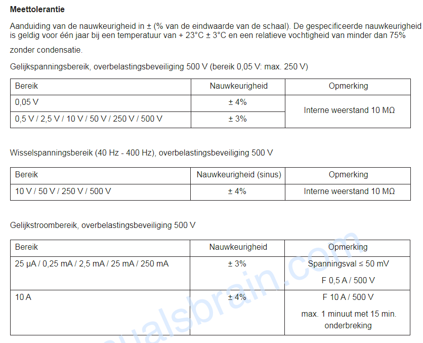

von Fachkräfte statt dumme Jungs (Gast)
Lothar M. schrieb:
> Und die Messgenauigkeit legt das Datenblatt des Messgeräts fest, nicht
> "die Fachkraft" durch manuelle Umschaltung.
Lothar M. schrieb:
> Flachkräfte statt dumme Jungs schrieb:
>> Geringinversiv
> Hä???
Gering-Inversiv, meint das Messinstrument wirkt garnicht oder im
Geringen Masse auf den Prüfling ein. Hat als einen sehr hohen
Innenwiderstand und speist auch nicht (wie manche Ohmmeter) einen Strom
ein.
Schon lange her, das man in ein Datenblatt/Kalibrierungsprotokoll eines
Messinstrumentes geschaut hat?!
Die Maßgenauigkeit bezieht sich nicht nur auf den (Skalen-)Endwert des
Bereichs, sondern ist auch gern für die einzelnen Messbereiche getrennt
angegeben.
Und da in einer Prüfanweisung auch mal steht, mit welcher Genauigkeit (
bspw.: ± xy V) zu prüfen ist, schaltet man das Messinstrument in den
Bereich mit der geforderten Genauigkeit. Falls das vorhandene
Messinstrument einen solchen Bereich mit der nötigen Genauigkeit
überhaupt bietet. Ein Autorange-Instrument verschweigt dergleichen
gerne.
Toll auch, wenn des Instrument von der regulären Kalibrierung
zurückkommt und sich die Notiz findet, das Bereich ABC eine schlechtere
Genauigkeit als gefordert hat(te) und deshalb die letzen Messungen die
diesen Bereich nutzten zu wiederholen sind. "Wir haben aber mit
autorange gemessen" ist da eine ganz dumme Antwort ...
Im Hobbybereich mag Genauigkeit wurscht sein, im Profibereich bspw.
Augenlaser ist es das nicht.
Wenn du dein kopiertes Datenblatt von was auch immer mal gelesen
hättest, dann könntest du sehen, dass alle Messbereiche z.B. des
Spannungsmessbereichs den gleichen Innenwiderstand haben.
und nebenbei, du meist wohl "minimal-invasiv". Invers hat eine völlig
andere Bedeutung, google mal danach.

Ich kann die Angaben darin wenigstens verstehen. Denn auch wenn da z.B.
die meisten der Spannungsmessbereiche 3% Messfehler haben, aber der
kleinste Messbereich 4%, so ist das Messergebnis beim Messen einer
Spannung mit 25mV per Autorange trotz der höheren Toleranz im 0,05V
Bereich genauer als wenn du händisch den 10x groberen Messbereich 0,5V
mit nur 3% Messfehler ausgewählt hättest. Denn dieser Messfehler bezieht
sich auch dort auf den Skalenendewert. Und 3% von 0,5V sind immer noch
mehr als 4% von 50mV.

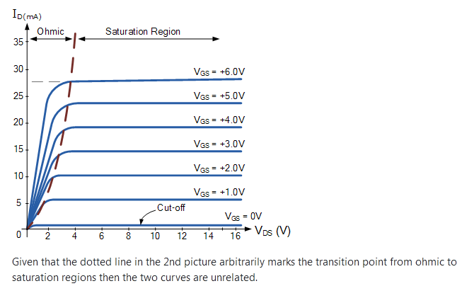

>> Oder der Grünschnabel, der RDS_on  eines FET mit dem Multimeter für
>> Festwiderstände bestimmen wollte...
> Wieso sollte das nicht gehen? Du must nur ein Messgerät haben, das
> genügend niederohmig messen kann. Und dann musst du mit der passenden
> Ugs noch den Kanal aufmachen. Mehr braucht es im Grunde nicht dafür.
Passendes UGS ist bei vielen Zahlen raten und mangels Spannungsquelle in
der Hosentasche muss es dann UGS = 0V machen,(Gate an source verbinden).
Das öffnet zwar den Transistor aber nur für einen engen Bereich.
Und dann muss auch noch den richtigen Punkt auf der Kennlinie des
konkreten FET treffen ohne was kaputt zu schießen.
Beim Festwiderstand ist das einfach weil dessen I0F(u) Kennlinie im
großen Bereich linear ist, irgendein U-I-Paar tut es. Beim FET dagegen
gibt es nur einen kleinen Kennlinienbereich, der eine Widerstandsgerade
ist. Das weiteren hätte man einen Sättigungsbereich, einen Sperrbereich.
Natürlich ist das Ganze auch noch von der Stromrichtung abhängig und
allzu groß darf ID auch nicht erden.
Da muss man schon mal machlesen wie an dem konkreten Multimeter die
Widerstandsmessung implementiert ist. Gerade daran scheitern viele, die
gehen blind davon aus, das vom irgendwas an COM|INPUT angeschlossen
schon der "elektrische Widerstand" korrekt angezeigt wird.
Manche Multimeter generieren einen konstante Strom irgendwas im
mA-Bereich (hoffentlich unterhalb ID-max), andere dagegen arbeiten mit
einer konstanten Spannung irgendwas zwischen 0V und Batteriespannung.
Und das irgendwas kann auch so unter 0.5 V liegen, bei der man in
Bereiche der Schwellenspannung kommt.
Um da sicher zu gehen, das keine Fahrkarte gemessen wird, sollte man in
dem Fall mit weiteren Messinstrumenten Strom und spannung gleichzeitig
messen und in der lage sein eine der beiden Größen kontrolliert zu
ändern, bspw. Labormessgerät. Oder man schaltet (Sägezahn-) Generator
und Scope zu einem Kennlinienschreiber zusammen.
Anhang aus:
https://electronics.stackexchange.com/questions/227706/understanding-id-ugs-and-id-uds-graph-of-a-nmosfet
> Passendes UGS
Das ist nicht das Thema und das habe ich vorausgesetzt.
Das Thema war: warum sollte man mit einem Multimeter bei brauchbarer Ugs
den Rdson (plus Widerstand der Bondung) **nicht** messen können?
Wenn in deinem Beispiel-Mosfet eine 9V-Batterie zwischen G und S
geschaltet wird, ist nach dem Anschluss eines Multimeters die Uds im
Bereich knapp über 0V und garantiert immer so niedrig, dass im ohmschen
Bereich gemessen wird.
> was kaputt zu schießen. ...
Genau diese völlig unnötige Angstmacherei hatte ich mit "Gespenster an
die Wand malen" gemeint. Dort wo in deinem Diagramm eines unbekannten
Fets "mA" stehen, stehen in >99,9% der Mosfets Ströme im "A" Bereich.
Und wenn einer mit einem Fet der verbleibenden <0,1% zu tun hat, dann
kennt er sich mit Mosfets mit hoher Wahrscheinlichkeit so gut aus, dass
er das Datenblatt und die darin enthaltenen Messaufbauten für die
Parameter konsultiert.
Wie soll das gehen? Nur mal angenommen, ich halte die Prüfspitzen zum
Test auf 0 Ohm mal kurz zusammen. Wird dann die Spannung immer noch
"konstant" gehalten?
Nope.
