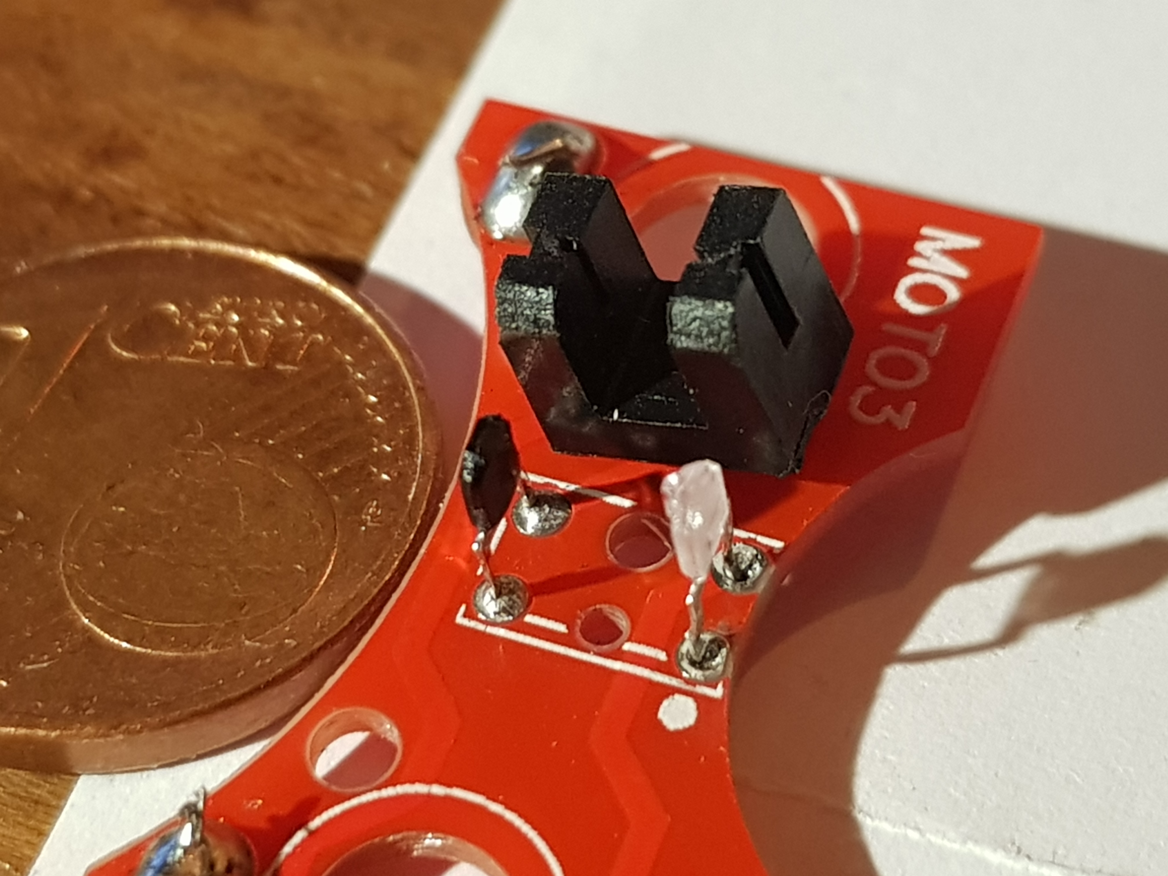

Ich bin neu im Forum und benötige Hilfe bei der Ansteuerung eines
Uhrenbewegers mit Hilfe eines Arduinos.
Im Uhrenbeweger selbst ist eine simple Drehratenerfassung mittels einer
Lochscheibe sowie einer Gabellichtschranke verbaut.
Das Signal der Lichtschranke möchte ich gern durch einen Arduino
abgreifen, damit der Uhrenbeweger an der richtigen Position stoppt.
Jedoch finde ich zu dem besagten Bauteil keinerlei Infos.
Ich nehme an rechts ist die IR-Diode, links eine Fotodiode? Ist es
mittels einer simplen Spannungsteilung ohne Weiteres überhaupt möglich
das Signal mit einem Arduino zu erfassen? Kann mir jemand was zur
Anschlussbelegung sagen?
Damit wäre mir sehr geholfen!
Nico

Es sind beides IR-Bauelemente.
Ich denke eher umgekehrt.
Kann man grob mit dem MM durchklingeln.
Die sind im Grunde alle gleich.
Such nach einem Datenblatt.
der Phototransistor ist schwarz.
> Ist es mittels einer simplen Spannungsteilung ohne Weiteres überhaupt möglich
Sicher. https://dse-faq.elektronik-kompendium.de/dse-faq.htm#F.8.0.1
> Kann mir jemand was zur  Anschlussbelegung sagen?
Nicht wirklich, plus und minus, aka Anode und Kathode bzw. Emitter und
Kollektor, musst du selbst rausfinden,
vielleicht bauähnlich:
https://www.reichelt.de/index.html?ACTION=7&LA=3&OPEN=0&INDEX=0&FILENAME=A500%2FCNY37_CNY36%23VIS.pdf

Danke für die Antworten! Ich hab's hinbekommen:)
