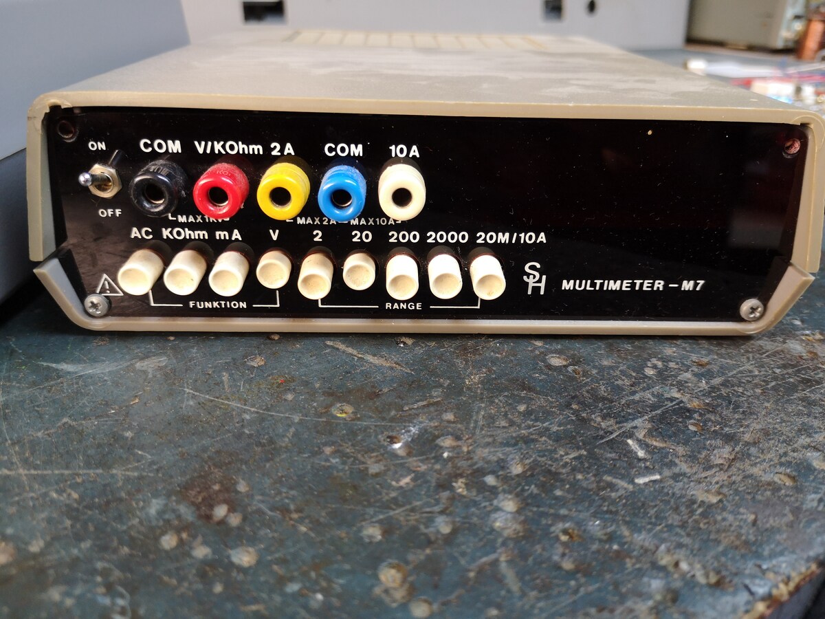

Hallo!
Kann jemand etwas über dieses Tischmultimeter sagen?
Leider lässt sich nichts im Netz finden, vielleicht war es auch ein
Bausatz.
Ich möchte gerne die Messbereiche mal abgleichen.
Viele Grüße!

Der Hersteller war Siegfried Heuser. Das wurde in der Regel als Bausatz
verkauft. Ist aber gut 3 Jahrzehnte her...

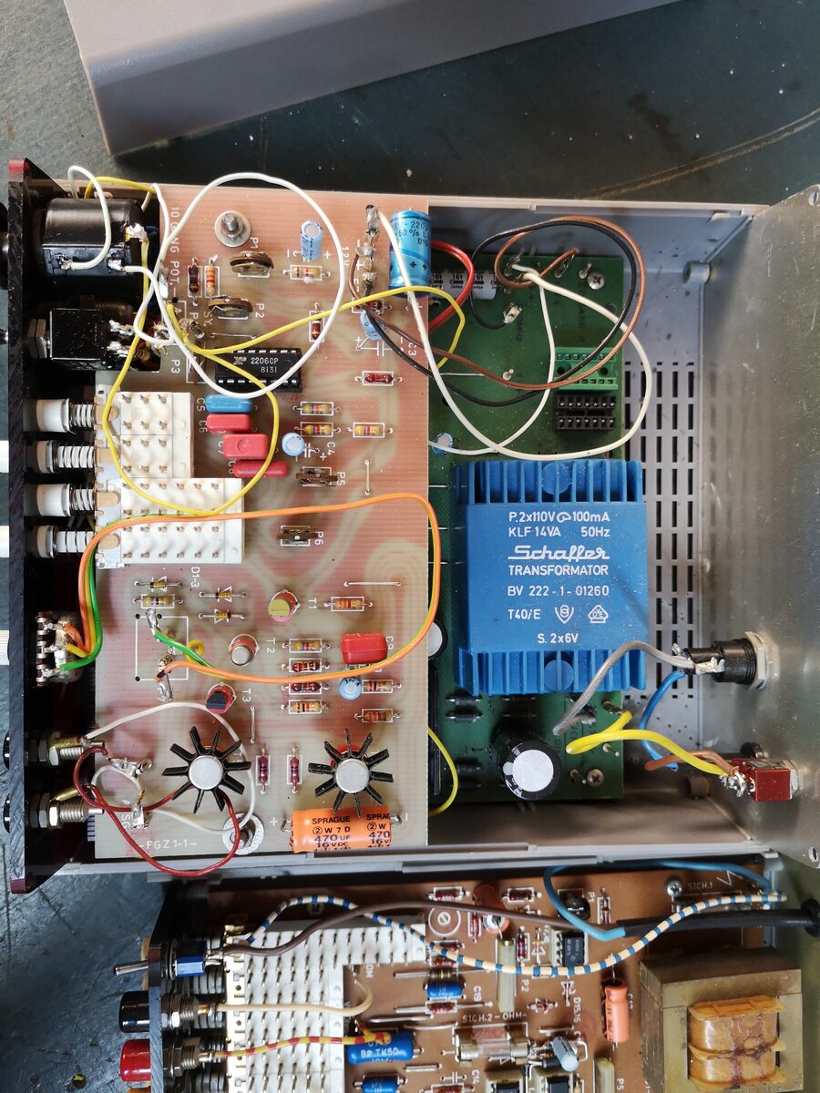

Messwiderstände für die verschiedenen Bereiche sind die blauen und roten
mit Klartextaufdruck. Da etwas abgleichen zu wollen dürfte schwierig
werden.
Der Chipsatz ICL8052A und ICL7103A war IMHO Mitte der 1970er der erste
mit 4,5 Stellen Auflösung.

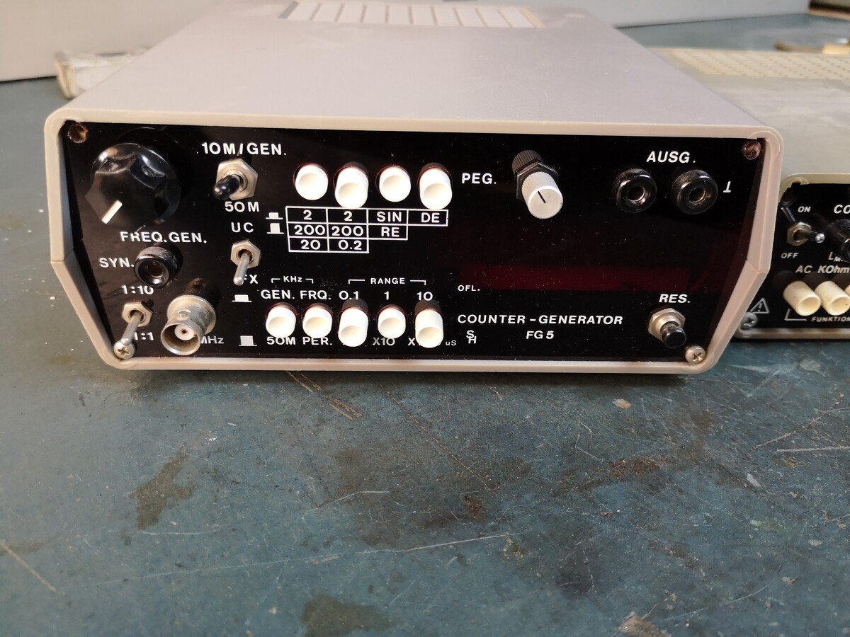

Für den Hobby Werktisch sind die Geräte auch noch gut zu gebrauchen.
Ich habe dazu noch einen Frequenzgenerator, habe ich heut mittag aber
nicht mehr geschafft anzuhängen...
