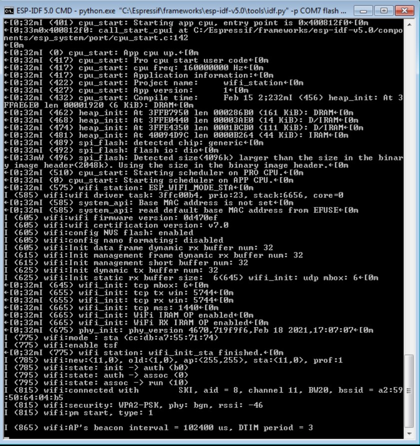

ich habe einen ESP32 bekommen und arbeite das erste mal mit der IDF auf Windows.
Teste gerade die Beispielprogramme durch und habe nun mit dem example "station_example_main.c" das Problem, dass sich der ESP verbindet aber dann keine Nachfolgenden befehle mehr ausführt.
https://github.com/espressif/esp-idf/tree/master/examples/wifi/getting_started/station/main

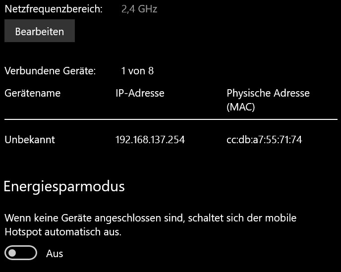

Gebe ich falsche SSID oder PW ein läuft das Programm normal weiter. Ansonsten bleibt das Programm immer so stehen wie im Screenshot. Es scheint mir so als würde ich keine IP bekommen, diese sollte aber m.M. nach zugeteilt werden (AP.jpg).
