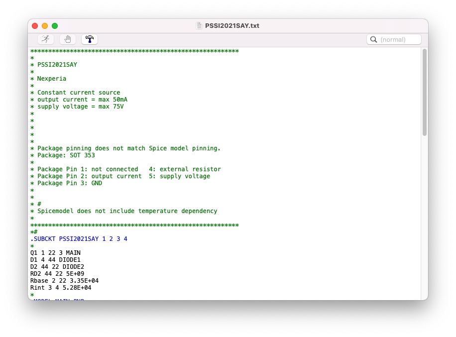

Ich möchte eine Konstantstromquelle in LTSpice einbinden und habe dafür
die entsprechende Datei vom Hersteller heruntergeladen:
https://assets.nexperia.com/documents/spice-model/PSSI2021SAY.txt
Ich kann diese auch einbinden und die Simulation starten, ABER der IC
hat in der Simulation nur vier Pins und nicht wie in echt fünf.
Grundsätzlich ist das in Ordnung, da pin 1 N.C ist, aber woher weiß ich
jetzt welcher pin welcher ist?
https://assets.nexperia.com/documents/data-sheet/PSSI2021SAY.pdf
Gruss
A.B

Das sieht man im Symbol. Für jeden Pin gibt es ein Fenster mit den
Eigenschaften, dort gibt es den Parameter "netlist order". Damit sagt
man LTspice, an welcher Position in der Netzliste das Pin sitzt. Der
erste Pin ist 1, nicht 0! Man KANN die IO-Pins der Schaltugnen 1 2 3 4
etc. nennen, das ist aber eher schlechter Stil. Sinnvoller sind echte
Namen wie in, out, ref etc.
Das Netz 0 ist immer global!

Vielen Dank.
