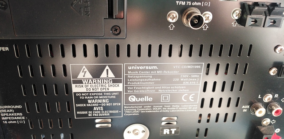

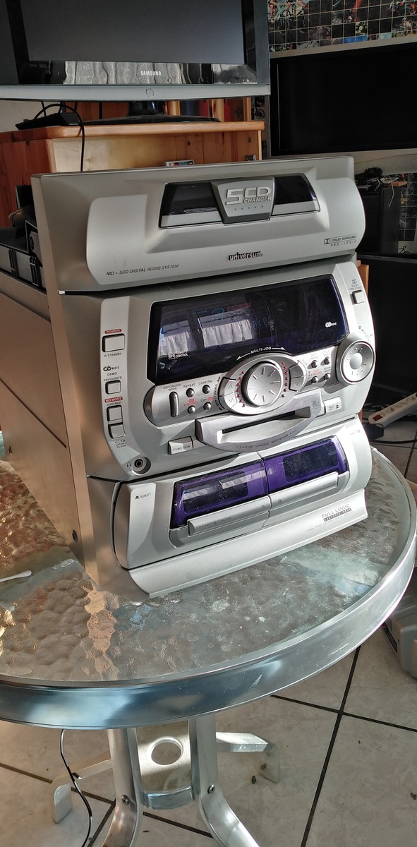

ich habe bei o.g. Msuikanlage (5- fach Wechsler) folgendes Problem beim
CD- starten: Titel Nr. 1 wird versucht zu spielen, dann aber oft
abgebrochen, man hört dabei die Linse stark hin und herfahren. Bei einer
gewissen CD ist das überhaupt kein Problem, bei andern muss ich mit
Titel Nr. 2 starten, dass die CD gespielt wird, es scheint ein Stück
weit also CD- spezifisch zu sein, jedoch muss der Laser / die Linse eine
gewisse Empfindlichkeit haben...
Was kann man tun ?
Das Gestänge der Linsenverstellung habe ich bereits geölt.

Rudi Ratlos schrieb:
> und die Linse "putzen"
Linse sieht astrein sauber aus auf den Fotos.
von Rudi Ratlos (Gast)
Woran siehst du das? Am Lichtreflex? der ist deutlich trüb .
Nachdem er -und wohl auch die ganzen Vorbesitzer- die Linse noch nie
geputzt haben, sonst hätte er das ja geschrieben, ist "Putzen" immer die
erste Wahl. Ich schwör dir, mit Putzen hast noch 20 Jahre Freude an
jedem CD/DVD-Player ausm Sperrmüll. Ich hab einen ganzen Turm da (wegen
reinen CD-Playern), bei allen war dasselbe: kennt keine CD, springt ...
putzen, ready !
