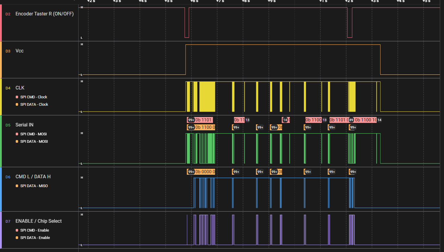

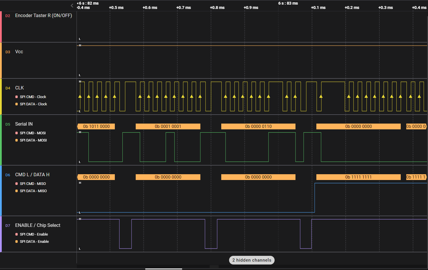

Moin zusammen,
ich versuch gerade ein LCD aus einem Autoradio (Optrex 323 1535) zu kapern. Der Controller scheint der Sunplus SPLC501C zu sein. Laut meiner Analyse wird der Controller mit 5 Pins angesteuert Vcc, Clock und SerialIn waren relativ schnell klar. Jedoch hab ich jetzt noch zwei weitere Lines die ich einfach nicht eindeutig benannt bekomme. Eine davon müsste die Umschaltung zwischen DATA und COMMAND sein. Die andere wahrscheinlich ChipSelect. Jedoch werd ich aus dem Bild nicht schlau, da bei beiden jeweils mal ein Haufen Daten gesendet werden, wenn beide sowohl H als auch L sind. Was irgendwie nicht für ein Enable Signal spricht :-) Vielleicht überseh ich was?
Das Display selbst hat 132*16 Pixel, ein Chipselect bzw. zwei Controller wären also eigentlich unnötig?
Im Anhang mal ein Screenshot aus Logic, die dazugehörige SAL Datei und das Datenblatt...
OP #7351963
Gut. Ich hab nicht bedacht dass eventuell noch irgendeine andere Kacke auf dem Bus hängt die hier adressiert wird. Dann würd das ChipSelect Signal Sinn machen. Denn es ist Immer H wenn ein CLK Signal 8x gesendet wird und geht danach auf Low. Und wenn ich die CLK Signale außerhalb der High-Phasen in den Analyzer mit einbeziehe kommt nur Quatsch raus.
