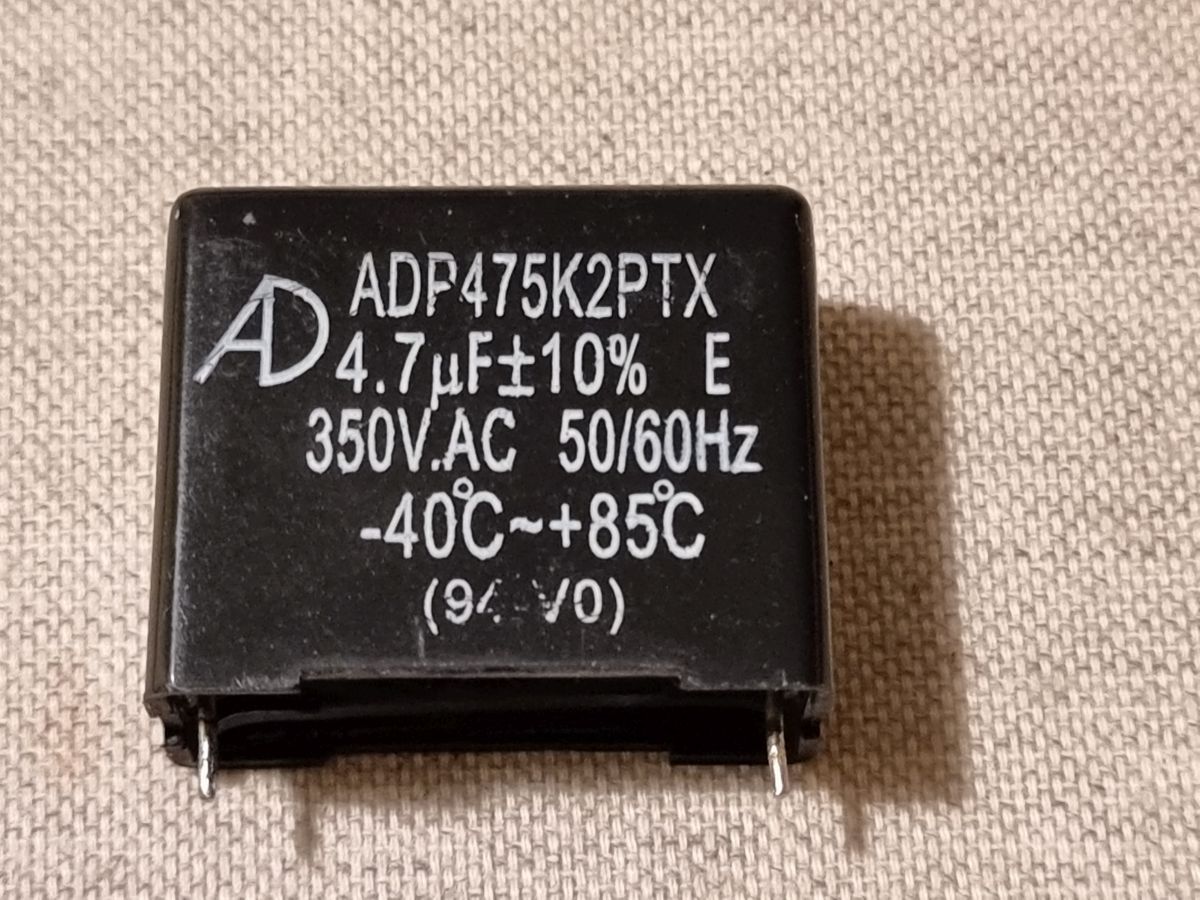

ich bin auf der Suche nach einem Kondensator 4,7µF / 350V AC. Der Kondensator hat die Abmessungen 37,5x19x30, Rastermaß ist 32,5mm. Alles was ich bisher gefunden habe(z.B. Wima MKP4) ist zu groß, Rastermaß 37,5mm. Der Kondensator ist in einer USV im Ausgangsfilter verbaut. Notfalls, falls ich nichts passendes finde, habe ich mir überlegt, einen Motorkondensator 5µF im Gehäuse zu befestigen und mit Litzen mit der Platine zu verbinden. Wäre ein solcher Kondensator für diesen Zweck geeignet? Bin für jegliche Tips dankbar.

https://www.reichelt.de/ro/de/folienkondensator-4-7-f-450-v-rm-23-105-c-5--ecwfa-4-7u-450-p228868.html?&trstct=pos_12&nbc=1 Der hier wär noch kleiner. Irgendwie schwierig, entweder grösser oder kleiner gibts welche. Ich hab schon mal in die Platine versetzt ein zusätzliches Loch gebohrt. Bei manchen gibts sogar mehrere als Standard. Oder du nimmst dir eine kleine Zange und verbiegst die Anschlussdrähte um jeweils 2,5mm nach innen. Dafür solte natürlich genug Platz links und rechts sein, damit man den Kondensator auch einbauen kann.
Der hat aber auch nur 450V DC, ist mir bissel knapp anstatt von 350V AC
Ich werde wohl einen Wima MKS4 4,7µF/1000V nehmen und ihn irgendwie mit kurzen Drahtstücken einpflanzen. Der defekte Kondensator hat viel Schaden verursacht, bezüglich der Spannung möchte ich auf Nummer sicher gehen.
