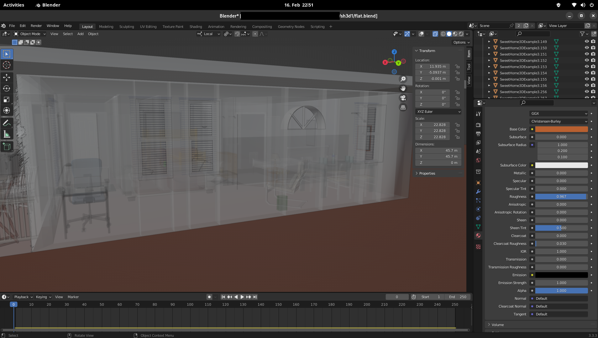

Kennt jemand so eine 3D-Haus-und-Garten Planungssoftware (kein
professionelles CAD), dass mit Bestimmheit dazu in der Lage ist, ein
Haus halbtransparent darzustellen, so dass man die Inneneinrichtung
ahnen kann?
Alternativ könnte man das Haus auch mit Glasplatten als Wände anlegen,
aber ich befürchte, da fehlt dann  die Unterstützung z.B. mit Türen und
Fenstern ...

SketchUp, Darstellung der Flächen auf "X-Ray" stellen. Alternativ
Außenwände und Dach von innen weiß und von außen transparent Farbeimern.

DAS habe ich schon selbst verwendet. Dass die Software transparente
Wände kann, wäre mir neu, muss ich mal ausprobieren ...

Wenns klemmt... Blender ist dein Freund.

Hilfestellung: Modell importieren. Einzelteil auswaehlen, Edit Modus:
Material zuweisen mit Assign (rechte Menue-Seite) dann noch im Material
(immer noch rechts)
Alpha blend auswaehlen, gewuenschten Alpha Wert einstellen. Geht in
Echtzeit mit Eevee. Siehe Bildschirmschuss und Beispielblend oben. Nein,
nicht schwierig aber "sie" kann es nicht ausstehen, wenn man sie
laengere Zeit links liegen laesst ;-)

von Rene K. (xdraconix)
Und wenn man sich dann im Shading Editor noch ein bissle die Nodes
anpasst, dann kann man sich sogar nur die Aufsichtigen Planes als
Halbtransparent darstellen lassen und die anderen wieder fest. So schaut
man quasi durch die eine Wand durch und die andere ist solid.
