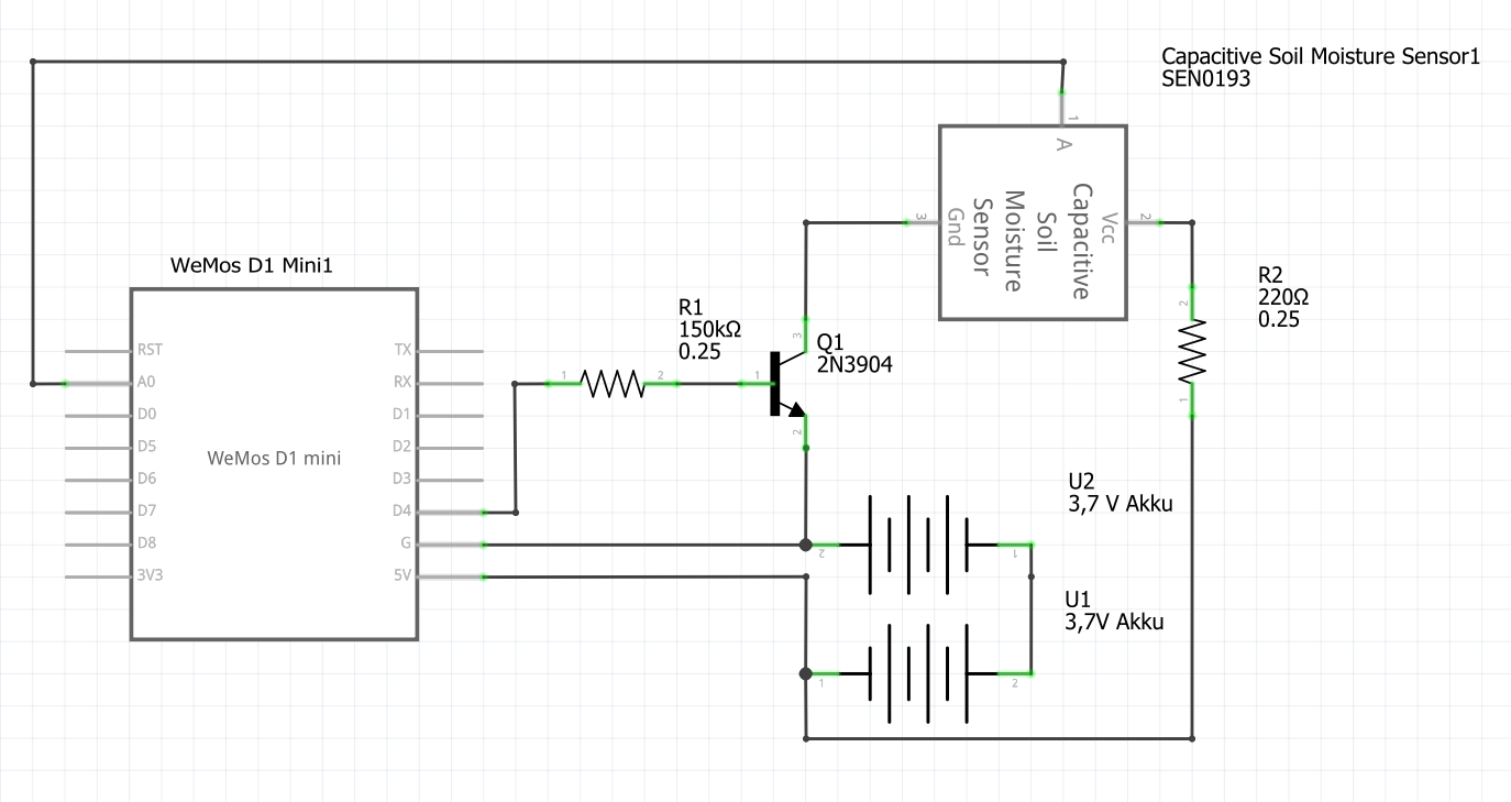

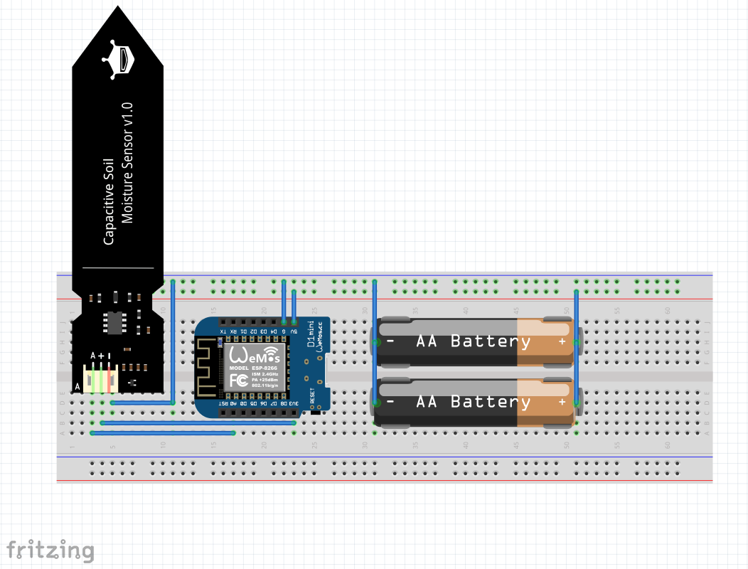

ich habe folgende Komponenten nach angehängtem Schaubild zu einem
kostengünstigen Pflanzensensor kombiniert, der per WLAN die Daten an
einen MQTT Broker sendet. Das funktioniert auch ganz gut, allerdings
hält der Akku max. einen Tag. Ist der Stromverbrauch zu hoch, um das
ganze per Akku zu betreiben?
Ich habe zwei 3,7V Akkus parallel geschaltet.
Anbei der Code:
Keine Ahnung. Das müsstest du mal messen. Das geht nicht aus der Ferne.
> Ist der Stromverbrauch zu hoch, um das ganze per Akku zu betreiben?
Nimm ein Messgerät und messe den Strom. Allerdings wird das Ding mit den
schnellen Pulsen beim Senden etwas überfordert sein.
Deshalb ist der Ansatz der Spannungsmessung mit einem Oszilloskop schon
zielführender.
1. Wie sieht die Versorgungsspanung aus? Bricht sie beim Senden ein?
2. Nimm einen 0,1 Ohm Shunt und miss den Spannungsabfall darüber. der
ist wegen I = U/R proportional zum Strom.
> Den wollte ich erst auch nehmen, hat aber leider keinen Analog PIN.
Da gibt es solche schnuckeligen externen ADC, die allemal besser sind
als das, was in den ESP drin ist.
BTW: es wäre mit Sicherheit gut, wenn du da einen 100µF-Elko zum Puffern
dazuschalten würdest.
BTW2: wenn es wirklich richtig ans Stromsparen geht (um Laufzeiten im
Bereich von mehreren Monaten), dann muss man das Datenblatt der
verwendeten Bauteile und die darin aufgeführten Stromsparmodi genau
studieren.

von Benjamin P. (ben21684)
Ich habe mit dem o.g. Code zwischen 77 und 86mA. Im DeepSleep dann 9,6mA
gemessen. Ich werde nachher mal den Code anpassen und berichten.

Ja. Dein Ziel sollte ein durchschnittlicher Stromverbrauch von unter
100µA sein. Wenn Du nur alle paar Stunden sendest und dazwischen alles
was nicht gebraucht wird sauber ausschaltest bzw. mittels Transistoren
abtrennst, sollte das möglich sein.
Habe selber mit einem STM32F103C8T6 so einen Pflanzensensor gebastelt
und der braucht im Durchschnitt ca. 30µA, ist aber ohne Funk, misst alle
2 Sekunden und nach der Messung blitzt jeweils kurz eine grüne oder rote
LED auf.
Was zieht denn da so viel Strom?
Wenn das normale LiIon-Akkus sind, mit jeweils etwa 2Ah, dann hast du
4Ah.
Beo 10mA permanenten Verbrauch, ohne dabei aufzuwachen würde dein Gerät
nur etwa 2 Wochen damit auskommen. Wenn du dann noch aufwachst um die
Datenpakete weg zu schicken, dann kann man mit einer Woche rechnen.
Ist der Feuchtigkeitssensor permanent aktiv? Versuch den einfach mal mit
Hilfe eines Transistors abzuschalten und dann nur jede Stunde zu
aktivieren, kurz bevor der ESP die Daten abgreift.
So heute weitergebastelt und festgestellt, das der Sensor defekt war.
Heute kam ein neuer. Will gleich mal weiter den Stromverbrauch testen.
Wie muss ich denn einen Transistor in die Schaltung integrieren? Was für
einen Transistor muss ich nehmen. Hast Du evtl. ein Bsp. Schaltbild?
von Mike J. (linuxmint_user)
Stimmt die Spannung am Sensor? Braucht er 3,3V oder 5V?
Am besten du nimmst eine P-Kanal MosFET zum schalten des Stroms für den
Sensor. Source an 3,3V und Drain geht zur positiven Versorgung der
Sensorplatine. GND der Sensorplatine liegt auf GND des ESP.
Gate mit 100k bis 1MOhm nach 3,3V.
Das Gate würde ich dann mit einem NPN-Transisor nach Masse ziehen. Die
Basis über 50k an einen I/O-Pin, Collektor an das Gate, Emitter an GND.

von Helmut -. (dc3yc)
Vieviel Strom braucht denn der Sensor? Kann man da nicht direkt einen
Prozessorpin verwenden?
Leider habe ich keine verlässigen Angaben gefunden.
angeblich 5mA

von MaWin O. (mawin_original)
Wie wird der ESP versorgt?
Die üblichen ESP-Boards haben meistens ineffiziente Linearregler. Da
wird die meiste Leistung im Regler verbraten und nicht im ESP selbst.
Ich habe mir folgendes überlegt.
Spannungsversorgung zwei in Reihe geschaltete 3,7V Akkus = 7,4V.
Da der D1 mini einen Spannungsregler hat, sollte das funktionieren,
oder?
Dazu die Transistorschaltung um den Sensor nur zum messen über D4 zu
aktivieren. Sollte doch eigentlich so funktionieren. Oder habe ich einen
Denkfehler?
Kurzes Update:
Habe die Schaltung jetzt einfach mal ausprobiert, allerdings mit nur
einem Akku, also einer Eingangsspannung von 3,7V. das Funktioniert auch,
nur müssen im Programm die Werte für den Sensor (Airvalue & Watervalue
angepasst werden.
> char Value [10];
>       char aValue [10];
>       itoa (soilmoisturepercent,Value,10);
>       itoa (sensorValue,aValue,10);
10 chars reichen nicht aus, um alle Werte im ganzen Wertebereich eines
int abzudecken. Mindestens 10 + Vorzeichen + Nul, also 12.
Danke für den Hinweis. Theoretisch auch richtig. Praktisch gesehen
bräuchte ich aber noch nicht mal die zehn, da der Sensor nicht über 1024
ausgibt. Naja und alles was über 100% Feuchtigkeit geht ist eh falsch.
