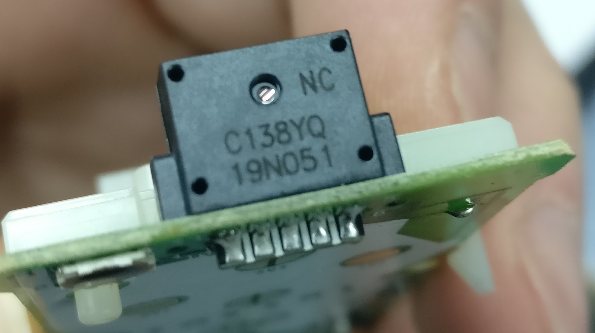

Hallo, habe hier einen defekten Controller. Reparatur lohnt sich nicht mehr. Vor der Entsorgung ist mir eingefallen, dass ich mal einen Beitrag gelesen hatte das der Controller über eine IR Camera verfügt. Vorne am Controller ist ein IR Fenster. Das Modul, welches in dem Beitrag genannt wurde sah auch wie eine Kamera aus, dieses hat jetzt ein anderes Gehäuse und über die Bezeichnung habe ich noch nichts finden können.
https://www.mdpi.com/1424-8220/20/8/2163
https://www.youtube.com/watch?v=5s5EvhHy7eQ
Das Foto im Anhang zeigt den "neuen" Sensor..
Hat sich schon jemenad von euch damit im Detail befasst und kann noch weitere Quellen nennen?
Gruß Peter

Der Sender der WII besteht aus zwei IR-LEDs auf der Seite des Fernsehers (Der stationäre Balken). In der WIImote befindet sich eine IR-sensitive Kamera.
Dazu haben schon diverse Leute (Bildverarbeitungs-)Projekte im Internet vorgestellt.

Es handelt sich jedoch um einen anderen Typ des Kameramoduls. Im Anhang jetzt ein Foto aus einer der oben genannten Quelle des in den vielen Projekten ausgelesenen Moduls.
Es geht mir um den Typen, welchen ich im ersten Beitrag gepostet habe.

Bla bla kam bisher nur von dir... zum "neuen" Sensor wie ich ihn genannt habe hast du noch nichts beigetragen. Wo sind denn deine Links zu den "diversen Leuten" also mit "diesem" Sensor haben sich anscheinend noch nicht so viele diverse Leute befasst. Außer du kannst jetzt was dazu beitragen.
Ich suche keinen Gespächsparter, nur Informationen zum auf dem Foto abgebildeten Sensor "C138YQ" "19N051"

Ist Ok, ist von einer Wii, aus dem alter bin ich raus, hab die Console noch nie gesehen. Die verschiedenen Modelle, welche es eventuell gab/wahrscheinlich gibt, sind mir auch nicht bekannt. Interessieren mich auch nicht. Noch etwas bla bla: Den Controller habe ich einfach ohne Funktion bekommen und aufgrund des Neupreises entschieden nicht weiter zu reparieren. Wie schon zu beginn beschrieben sieht das Modul ja anders aus, als das Kameramodul, welches ja in den Links gezeigt ist.
Mein Unwissen über eventuelle neuerungen in der Wii Spielewelt ließ mich jetzt darauf schließen, dass es vielleicht neben des KameraSystems jetzt ein System gibt, welches IR aussendet und von einer ähnlich gearteten Einheit wie die von dir genannte IR Bar ausgewertet wird... alles annahmen...
Es scheint sich ja jetzt doch noch weiterhin um eine Kamera im weitesten Sinne zu handeln, oder vielleicht doch nicht? Das ist ja bis jetzt noch nicht geklärt.

OP #7351651
Es scheint sich dabei um einen MOT (Multi Oject Tracking) Sensor der Firma PixArt zu handeln. Eventuell eine spezielle OEM Version für Nintendo.
https://www.epsglobal.com/products/semiconductors/sensing-and-haptics/multi-object-tracking/paj7025r2
das auf dem Foto abgebildete Modul hat gewisse ähnlichkeit, vorallem bei der Bezichnung in der ersten Zeile beginnend mit C.. zweite zeile wird für das Datum stehen, bzw eine Losnummer sein.
https://www.pixart.com/products-comparison/14/Multiple_Objects_Tracking
