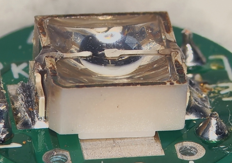

Hallo an alle Experten hier im Forum,
ich suche nach einer speziellen SMD LED-Bauform. Leider kann ich im Netz
keinerlei vergleichbares Design finden.
Die LED ist kopfüber angebracht und erzeugt durch den verspiegelten
Körper der LED ein quasi paralleles Licht. Die Größe ist circa
(5.8x5.8)mm.
Leider gibt es seitens des Geräte-Herstellers, in dem diese Beleuchtung
verbaut ist, keine Ersatzteile mehr. Die Lösung liegt nun im Austausch
der LED selbst.
Hat jemand von Euch schon einmal so eine Bauform gesehen oder eine Idee
welcher Lieferant/Hersteller so etwas verkauft?
Beste Grüße,
Falk
von Michael B. (laberkopp)
https://www.alpha1-eg.com/led2/
von Falk (falkp78)
Besten Dank!
Mit den richtigen Schlagworten findet es die Suchmaschine eben doch.
Viele Grüße.
von Gerald B. (gerald_b)
Wieder was gelernt, von denen habe ich noch nie gehört.
Allerdigs stelle ich mir das etwas tricky vor, den LED Chip, der "frei
fliegend" montiert ist, zu kühlen
