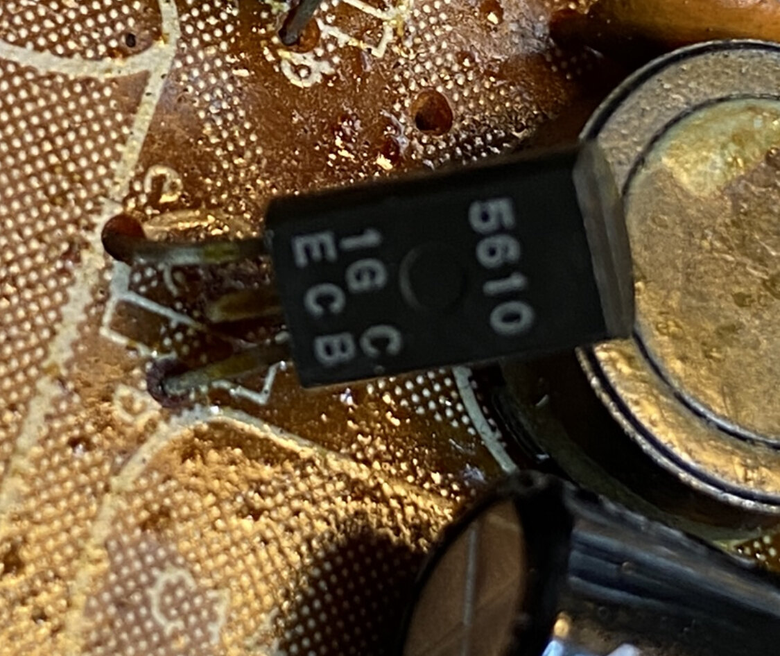

könnt ihr mir bei der Bestimmungs dieses Transistors siehe Foto
behilflich sein.
Ich tippe auf einen CS5610.
Dieser sollte dann dem BC327 ähnlich sein.
https://de.web-bcs.com/transistor/tc/ca/CS5610.php?lan=en&table=unknown&ssize=desk
was meint ihr?
LG
Dieter

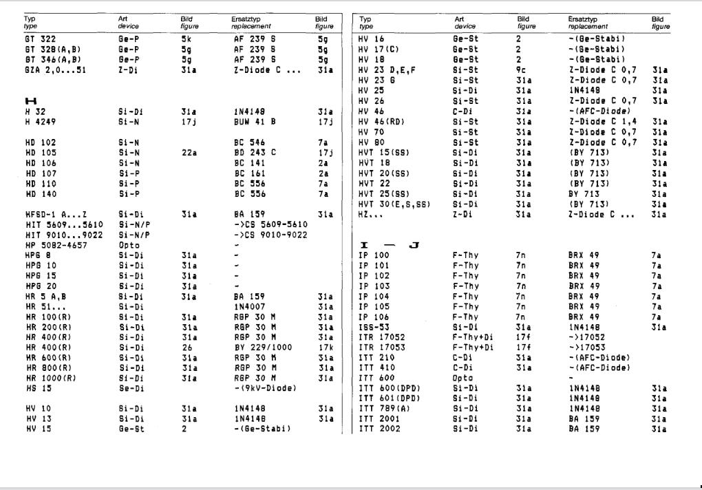

von 23 (Gast)
von H. H. (Gast)
23 schrieb:
> HIT5610C
> https://alltransistors.com/adv/pdfdatasheet_blue-rocket-elect/hit5610.pdf
Den gab es Anfang der 1980er noch nicht.
von 23 (Gast)
vlt. nicht von `blauer rakete trans. limited' :-)
3DG, 3EG, ...   woher stammt das eigentlich?
von Horst O. (obelix2007)
... ja, aber andere Pin-Belegung
von BC640 (Gast)
von BC640 (Gast)
Sorry ich nehms wieder zurück. Bin auf den Link zum HIT5610 reingefallen
