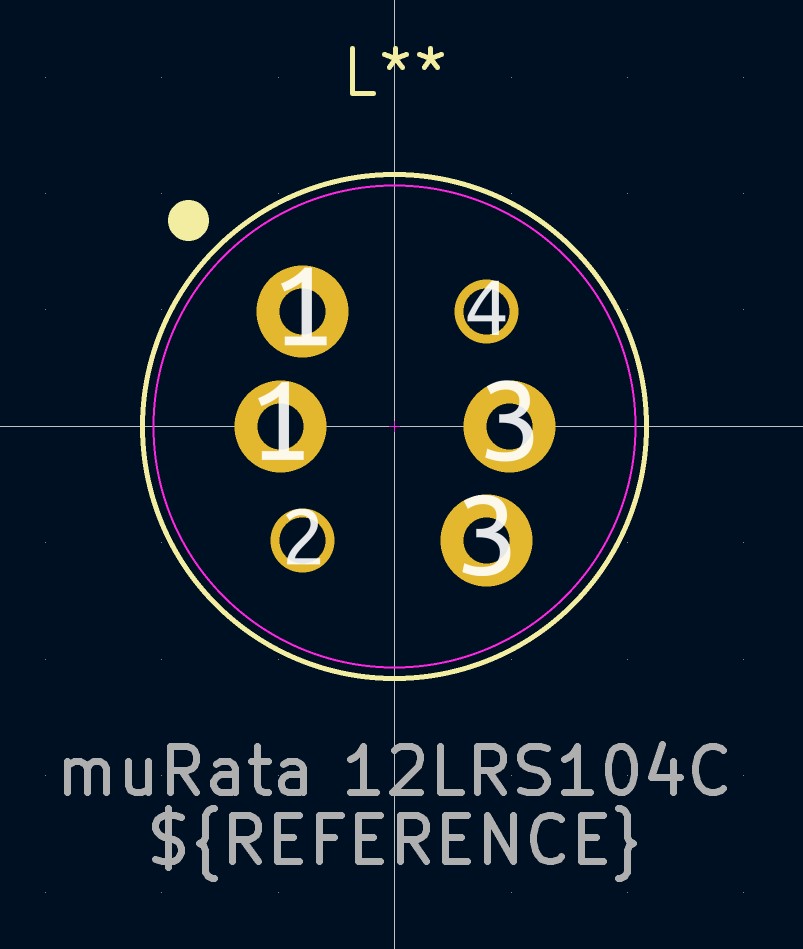

ich mach die ersten Gehversuche in KiCad und möchte einen Multikulti Footprint für eine Spule erstellen. Die vorhandene Spule muRata 12LRS104C hat 4 Pins im 4x5mm Raster, wobei nur 2 Pins elektrisch genutzt werden. Pin 1 und 3. Jetzt möchte ich den Footprint so gestalten das auch 2 Pin Spulen mit 5mm Raster passen. Jetzt die Frage. Wenn ich 2 weitere Pins auch mit Nummer 1 und 3 erstelle meckert dann später DRC rum oder erkennt er die doppelten Pin Nummern als eine Pin Nummer? Im Symbol wollte ich nur Pin 1 und 3 verwenden. Im PCB sollen dann auch beide 1er und beide 3er Pads verbunden werden. Klappt das so oder ganz anders?

KiCad erkennt gleiche Pad Nummern im gleichen Footprint als zusammengehörig. In PCBnew würde dann auch "Gummifäden" zu allen gleich nummerierten Pads bzw. zwischen diesen auftauchen und dich so annimieren, diese auch per Leiterbahn zu verbinden.
Das Klappt so, aber es ist die Frage, ob Du es wirklich so haben willst. Du bekommst diese Pads nun nicht mehr getrennt, ausser Du änderst die Pad Nummerierung im Footprint.
Lässt Du die Pads aber getrennt, durch konsequente Durchnummerierung 1 bis 6, dann kannst Du alle Variationen durch Vergabe der passenden Nummern in Eeschema machen. Wenn Du mehr als ein Pad verwenden willst, mache halt im Symbol auch zwei Pinne, die dann passend Nummeriert sind, und die Du beide anschliesst. Nicht verwendete Pads des Footprints im Symbol am Pin als eletrischer Type "Unverbunden" kennzeichen und den Haken bei "sichtbar" entfernen.
Wenn der Footprint Pads enthält, die das Symbol nicht kennt (und umgekehrt) gibt es Fehlermeldungen bzw. Warnungen.
