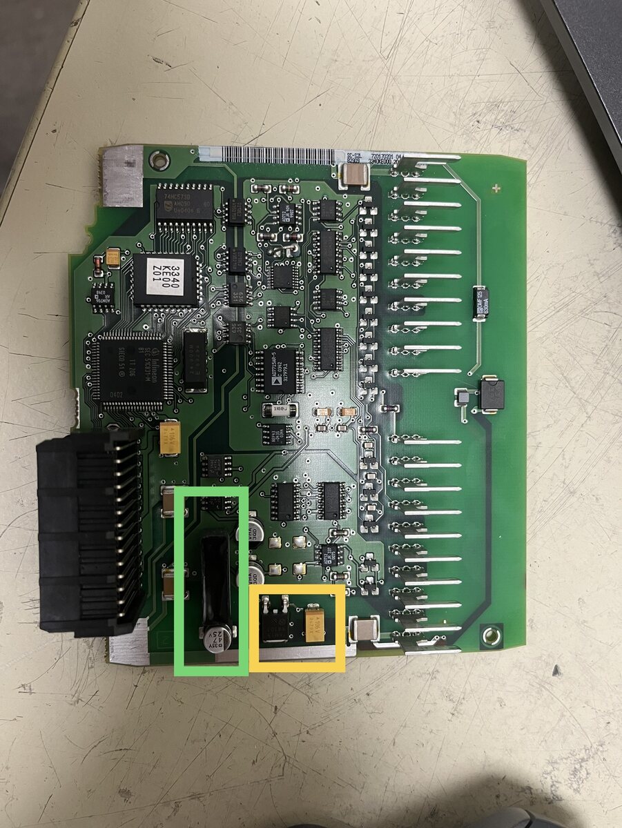

ich versuche gerade eine S7-300 AO/AI Karte wieder in Stand zusetzen.
Der Fehler hat mit einer defekte Spannungsversorgung zu tun und sollte
sich auch nicht all zu schwer beheben lassen.
Auf der Karte werden +/-15V mittels eines HPR117 (grün) für die AOs
generiert, welcher leider durchgebrannt ist. Beim Durchbrennen, hat
dieser aber leider den LM78M15 (gelb) und eine Sicherung und ein paar
Widerstände (lila) mitgenommen.
Den HPR117 gibt es nicht mehr und wenn nur aus Restbeständen. Wer sagt
einem da, das die Teile nicht auch bald das zeitliche segnen?
Als Alternative gibt es den NMA1515SC von Murata, aber der ist auch
abgekündigt. Kann man den LM78M15 nicht einfach rauswerfen und direkt
einen DC/DC Wandler der am Eingang 24V verträgt reinsetzen? Oder wird
dann die Spannung zu unsauber?

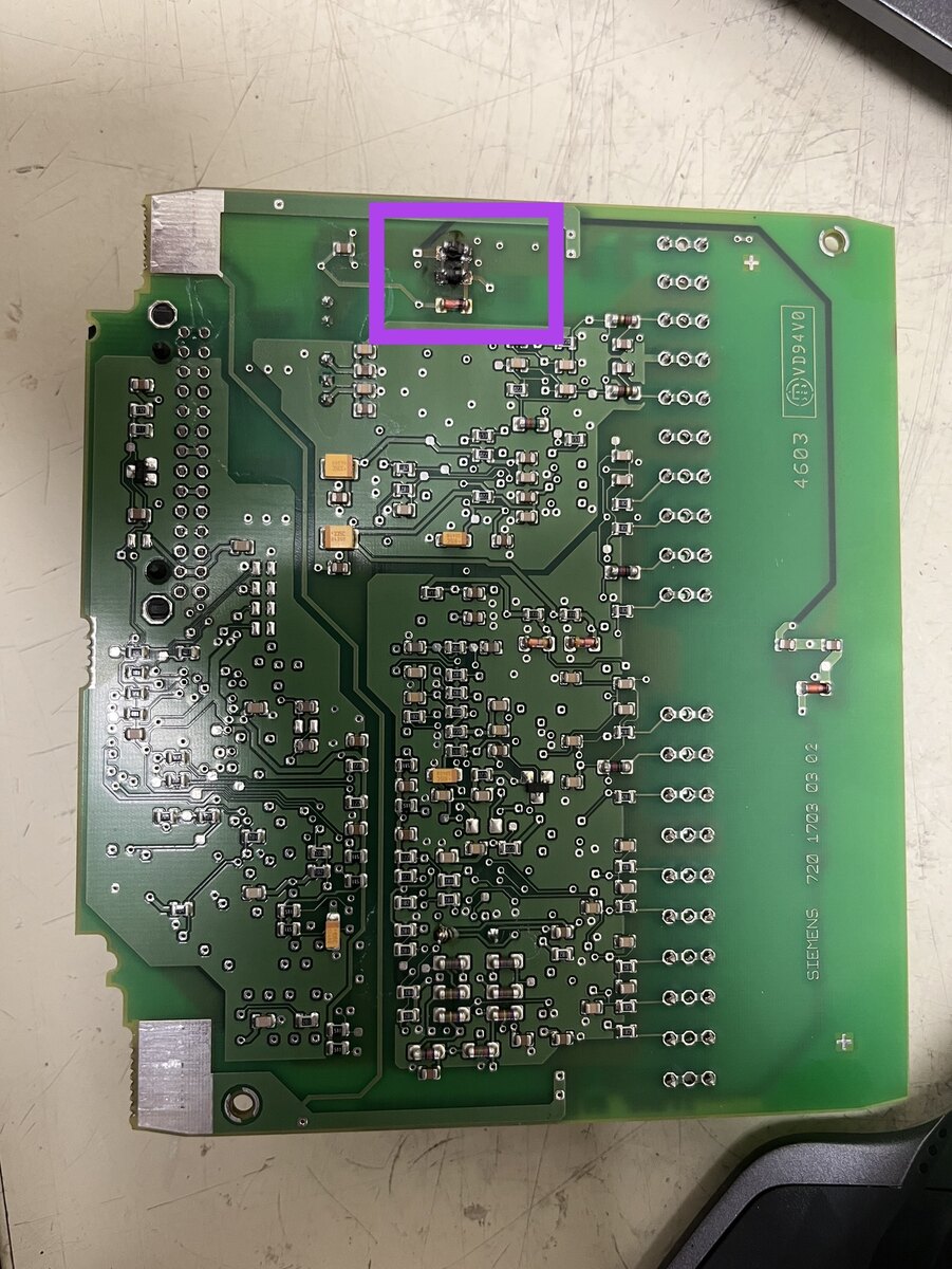

Nächster Punkt sind dann die Widerstände unter dem LM78M15. Diese liegen
zwischen Eingang und GND. Kenne sowas nur bei FUs/Servoreglern zum
Entladen des Zwischenkreises. Diesen haben wir nicht und warum sollte
man den Kondensator vor dem LM entladen? Hat jemand eine Idee für die
Funktion/Werte der Widerstände?

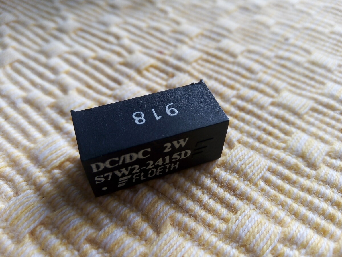

von Thomas W. (goaty)
Ein floeth S7R könnte als Ersatz dienen.
Ähnlich dem Foto.

Kann man, aber es muss ein geregelter Wandler sein. Siemens hat da eben
einen Linearregler und einen ungeregelten Wandler eingebaut.
Solche DC/DC Wandler liefert auch z.B. Recom:
https://recom-power.com/en/rec-n-wide-input-regulated-dc!sdcs-with-1w-to-5w-rating-in-common-miniature-case-size-246.html
Ich vernute, das 5W reichen. Die haben aber auch stärkere.

von Max (mscz)
Das hatte ich glatt übersehen, hatte bis jetzt nur die regulierten
Wandler gefunden und dachte alle wären reguliert.
5W reichen locker! Aber Recom hat ja auch die kleineren im Angebot.
Danke für die Info.

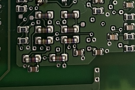

Max schrieb:
> Bleibt noch die Frage nach den Widerstände. Kann die sich jemand
> erklären?
Bist du dir sicher, das es Widerstände sind? Mini-Melf wird auf dem
Board nur für Dioden benutzt, Wiederstände sehen mir alle nach 0603 oder
so aus.
Im Zweifelsfall zeichne den kleinen Teil der Schaltung mal raus.
von Max (mscz)
MiniMelf! Das war das Stichwort. Kannte bis jetzt nur Dioden mit
Aufschrift und nicht mit den Farbringen. Dann werden es wohl Dioden
gewesen sein.
Bleibt nur die Frage, was für welche.
Mit dem rauszeichen werde ich am Mittwoch machen.
Gruß Max
Das mit den Farbringen bei Dioden war oft wie bei Widerständen. Also
gelb-braun-gelb-grau ist ne 1N4148. Könnten bei dir aber Z-Dioden sein,
die ihr Leben wg. Überspannung hingaben.
von Max (mscz)
Oder sie wurde vom sterbenden 78M15 totgekocht. 630mA (Sicherung die
durchgebrannt ist) an 24V sind ja auch mal eben 15W die iwo in der
Schaltung verschwunden sind.
Schaue mir Mittwoch wie gesagt die Schaltung noch mal an und melde mich
dann.
