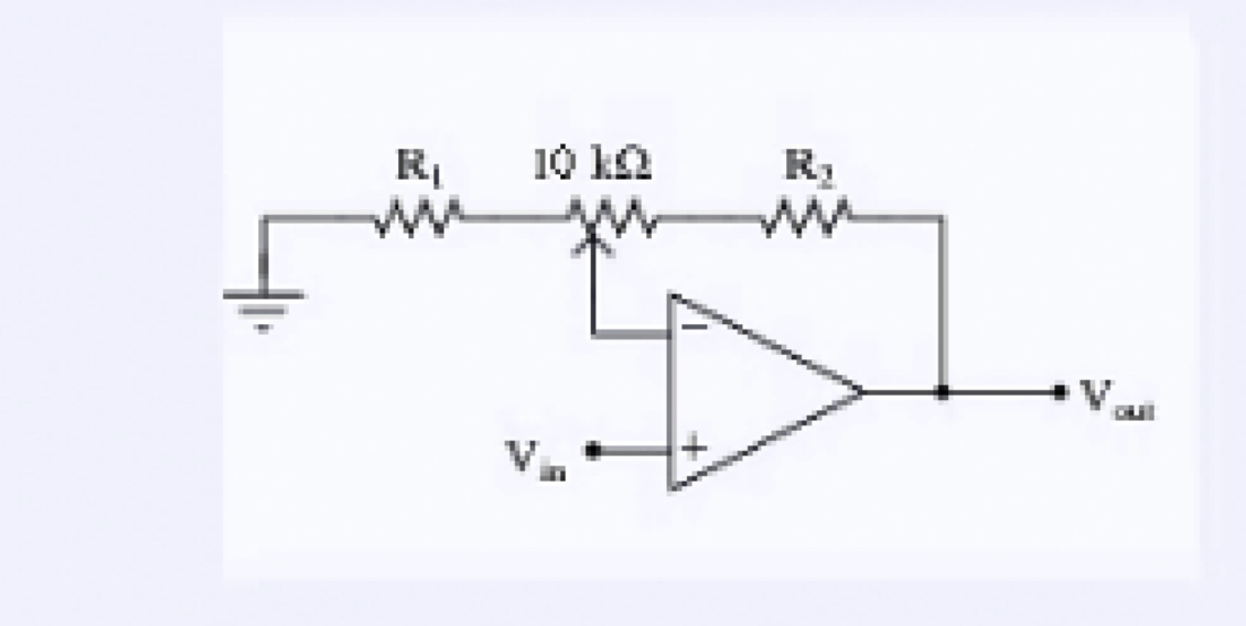

Wie kann ich Für diese Operationsverstärkerschaltung berechnen die
notwendigen Werte von R1 und R2, um den Spannungsverstärkungsfaktor auf
5 bzw. 55 zu begrenzen, bei einem Potentiometerwiderstand von 10 Kilohm
Können sie bitte helfen ? Wie kann ich das rechen?
Vielen Dank im Voraus

R1 = 1k2 (1k)
R2 = 56k (47k)
Diese Widerstandswerte sind in der E12 Reihe vorhanden und damit kommt
man dem gewünschten Ergebnis zumindest relativ nahe. Mit den
Klammerwerten hat man noch etwas mehr Reserve.

von Michael M. (Firma: Autotronic) (michael_metzer)
Im Parallelthread gibt's sogar die passenden Formeln dazu:
https://embdev.net/topic/551010#7352122
5=((R2/(R1+10k))+1
55=((R2+10k)/R1)+1
Da es sich um zwei Gleichungen mit je zwei Unbekannten handelt, kannst
du bequem das Gleichsetzungsverfahren anwenden. Dazu musst du vorher
beide Gleichungen nach einer Unbekannten umstellen, damit du sie
gleichsetzen kannst.
Somit hast du nur noch eine Unbekannte, die du bequem ausrechnen kannst.
Zum Schluss kannst du durch Einsetzen die zweite Unbekannte lösen.

von Wolfgang (Gast)
Wolfgang II schrieb:
> Nö, hat er nicht.
Hat er doch.
In der Darstellung im Eröffnungsthread kommt die Funktion der
Widerstände als Spannungsteiler nicht deutlich zum Tragen, weil
Potentiale einem übersichtlich gezeichneten Schaltplan idealerweise von
oben nach unten abnehmen. Rückgekoppelt wird in der Schaltung der
bereits heruntergeteilte Anteil der Ausgangsspannung.
Wie R1 und R2 dann gewählt werden müssen, damit sich mit dem Poti der
gewünschte Einstellbereich ergibt, folgt daraus. Im Fall von Verstärkung
55 muss der Gesamtwiderstand des Potis R2 zugeschlagen werden, im Fall
von 5 dann R1, so wie es Michael auch hingeschrieben hat.
Michael M. schrieb:
> 5=((R2/(R1+10k))+1
> 55=((R2+10k)/R1)+1
