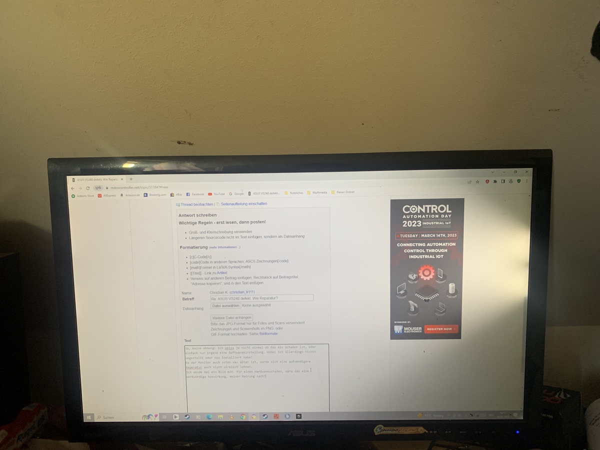

Hallo! Mein Problem ist folgendes:
ich nutze 2 Monitore und der Asus ist mein sekundärer. Irgendwann war es
auf einmal so, das wenn ich den Bildschirm dupliziert hatte, das bei dem
Asus seitlich immer nur 2 LED`s seitlich hell in den Bildschirm
leuschteten und der Rest vom Bild recht abgedunkelt waren (dachte erst
das es eine art Energiesparmodus ist, den ich unbewusst aktiviert
hätte).
Wenn ich die Anzeige umgestellt hatte, das nur der Asus aktiviert wird,
war das Bild dann wieder ganz normel! Seid letzter Woche kann bleibt das
Bild jetzt immer in diesem Modus.
Jetzt denke ich, das es doch eher ein Hardware schaden ist!?
Vielen Dank!
Sumo04

Ja, keine Ahnung! Ich weiss ja nicht einmal ob das ein schaden ist, oder
einfach nur irgend eine Softwareeinstellung. Wobei ich allerdings nichts
umgestellt oder neu installiert habe!
Da der Monitor auch schon was älter ist, würde sich eine aufwendigere
Reperatur auch nicht wirklich lohnen.
Ich sende mal ein Bild mit. Für einen Hardwareschaden, wäre das eine
merkwürdige Auswirkung, meiner Meinung nach!

Ist garnicht so merkwürdig. Die Hintergrundbeleuchtung passiert bei dem
Monitor nicht von Hinten, sondern von der Seite. Da sind ein paar der
LEDs ausgefallen oder haben einen Wackelkontakt. Ist vielleicht einfach
zu reparieren (Lötstelle nachlöten).
Wenn du die LEDs austauschen musst, gleich alle tauschen, sonst fallen
leichte Unterschiede in der Farbtemperatur stark auf.

Könnte es vielleicht sein, dass über den LEDs des Backlight teilweise
ein Difusor abgefallen ist?

Das ist ja interessant. Könnte Hardware sein, z.b.pwm Ansteuerung für 2
led zeilen defekt. Oder eben auch ein SW Thema. Tritt das auch schon auf
wenn der PC noch den Boot screen anzeigt?

Zur klärung: leuchten nur diese 2 LEDs oder leuchten die anderen auch
und nur diese 2 extrem hell?

ja, ca. 3 ekunden Leuchtet der Monitor mit normalen Bild, denn wird der
rest dunkler und nur die beiden LED`s an der Seite bleiben hell. Bin
dann mal direkt ins Bios, aber selbst da wurde das Bild so. Aber das
macht er auch erst seid kurzem, vorher war das Bild wieder Normal wenn
ich den Anzeigemodus nur auf diesen Monitor umgestellt habe. Naja, und
seid einer Woche ist das Bild nur noch in den ersten 3 Sekunden normal.
Deswegen denke ich jetzt dann doch eher an die Hardware....

Du kannst mal probieren, ob der Monitor länger als 3 sek. durchhält,
wenn du vorher mal die Hintergrundbeleuchtung/Helligkeit auf Minimum
konfiguriert hast und Zeit zum Abkühlen gegeben hast. Wurde dann auf ein
thermisches Problem hinweisen, z.B. eine Lötstelle am LED-Stripe
(Einfach zu beheben) oder ein LED-Bond-Draht (LEDs tauschen...)
