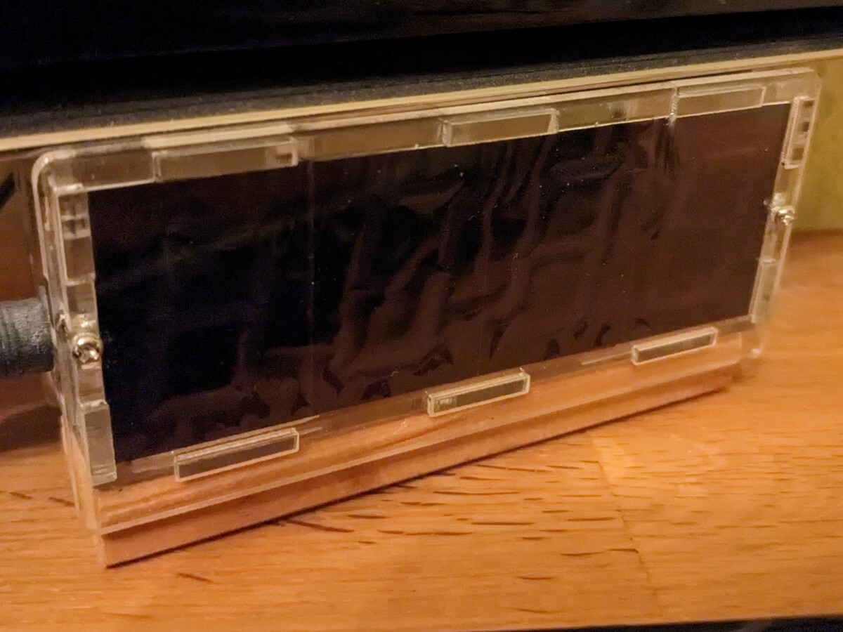

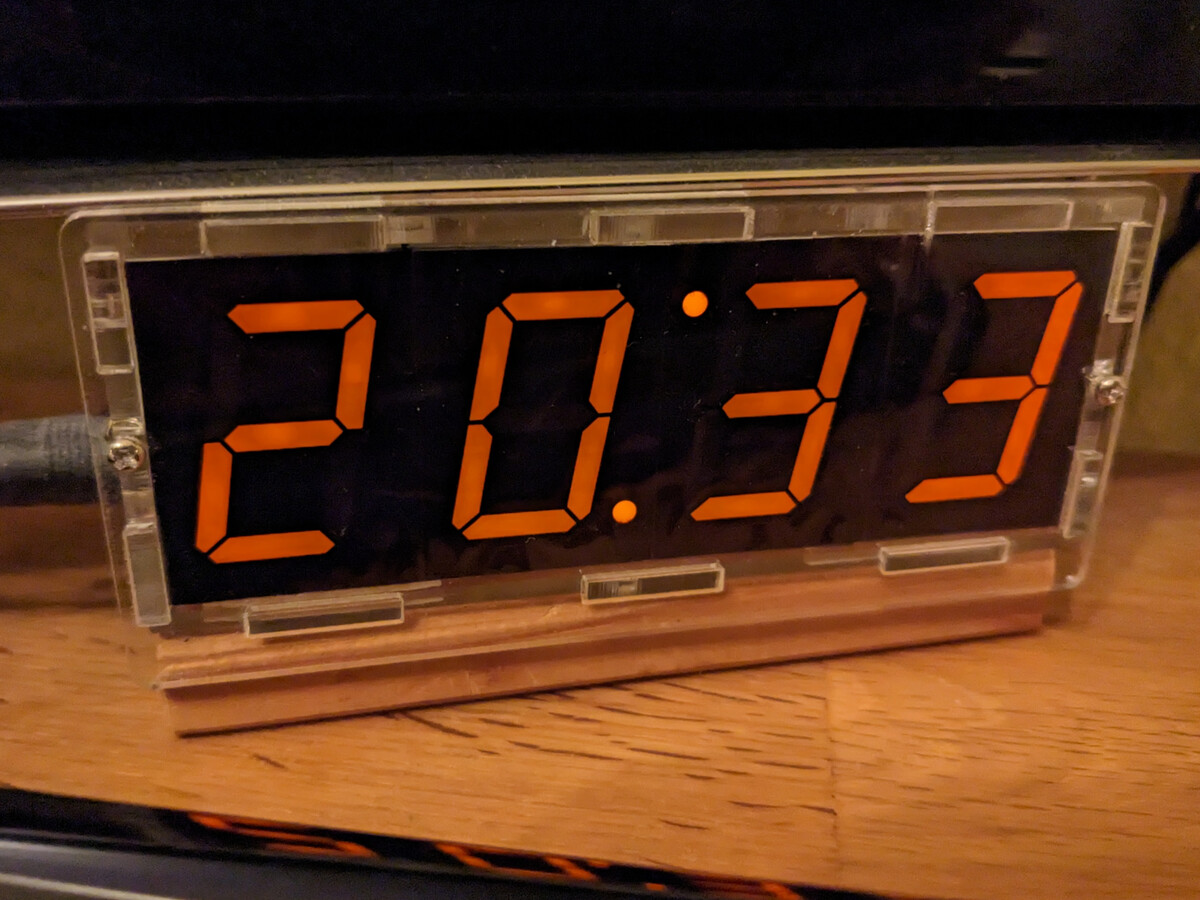

Ich brauche eine Filterfolie für LED-Anzeigen. Nach Polarisationsfilter
habe ich schon gesucht, da kommen aber nur Folien für LC-Displays.
Auf den Fotos ist eine Uhr zu sehen. Beim Bausatz lag eine dünne
schwarze Folie bei, die ich auf die Anzeigen auflegte. Die Folie war
nicht selbstklebend, blieb aber von selbst haften. Auf Bild 1 gut zu
erkennen. Bei normalem Tageslicht ist die Front total schwarz, man kann
nicht durchsehen. Sie lässt aber das Licht der 7-Segment-Anzeige ohne
große Verluste durch.
Wie nennt sich die Folie?
Ich brauche leider ein größeres Stück von min. 22x7cm, sonst hätte ich
einfach noch mal so einen Uhrbausatz gekauft.
Wie sieht denn deine Folie in der Durchsicht aus, und was passiert, wenn
du sie auf einen Spiegel legst?
Evtl ist es nicht egal, mit welcher Seite sie auf dem Spiegel liegt!
Vermutlich ist es aber nur ein schmalbandiges Farbfilter.
Dann muss aber die Farbe der LED auch exakt dazu passen, sonst kommt nix
durch.
Die meisten Displays von z.B. Uhren hatten nur gewöhnliche Farbfolien
zur Kontrastverbesserung.
Für deutlich mehr Geld gab es vor allem zu Zeiten der Nixies auch
zirkular-polarisierende Folien von Polaroid zur Reflexminderung.
Diese Folien gab es sowohl in neutral-grau, als auch farbig.
Typenbezeichnungen z.B. HRCP für eine rot eingefärbte und HNCP für eine
neutral graue Folie. *)
Damit konnte man die Spiegelungen der Glaskolben der Nixie-Röhren und
der darin vorhandenen Elektroden fast zum Verschwinden bringen.
Diese Folien unterdrücken spiegelnde(!) Reflexionen nahezu perfekt,
indem sie das aus der Umgebung einfallende Licht zunächst linear
polarisieren.
Dabei gehen 50% des einfallenden Lichts verloren, und deshalb erscheinen
nicht eingefärbte Folien in der Durchsicht grau.
Auf diesen Polarisator ist eine doppelbrechende lambda/4-Folie
auflaminiert, die aus dem linear-polarisierten Licht
zirkular-polarisiertes macht. Dabei treten keine Verluste auf.
Wenn dieses zirkular-polarisierte Licht nun auf eine spiegelnde
Oberfläche fällt, bleibt die Drehrichtung erhalten, aber die
Fortpflanzungsrichtung kehrt sich um. Im Endeffekt wird dadurch aus z.B.
links-zirkularem rechts-zirkulares Licht.
Dieses trifft auf die doppelbrechende Schicht der Folie, die daraus
verlustfrei wieder linear-polarisiertes Licht macht, -aber nun mit einer
gegenüber dem  einfallenden Licht um 90° gedrehten Schwingungsebene (des
E-Vektors).
Wenn dieses "falsch" polarisierte Licht nun auf die linear-polarisiernde
Folie trift, wird es fast vollständig absorbiert.
Das unpolarisierte Nutzlicht der Nixies hingegen erleidet nur eine
50%igen Intensitätsverlust beim einmaligen Durchgang durch die
linear-polarisierende Folie.
Solch eine Folie erscheint schwarz, wenn man sie auf einen gewöhnlichen
Spiegel legt. Legt man sie hingegen mit der anderen Seite auf den
Spiegel, so  erscheint der Spiegel dort lediglich etwas dunkler.
*) Ich habe mich schon seit Jahrzehnten nicht mehr darum gekümmert.
 Eine Bezugsquelle ist z.B.
https://www.edmundoptics.eu/f/circular-polarizers-cp42he-and-cp42her/14781/
Wer günstigere Firmen kennt, soll das gerne hierhin schreiben.
