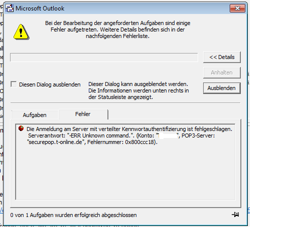

Hallo Forengemeinde,
ich versuche derzeit vergeblich Outlook2000 dazu bewegen, meine Mails
wieder zu holen. Hier kommt mir eine Fehlermeldung entgegen, wo ich
nicht weiter weiss. - Siehe oben.

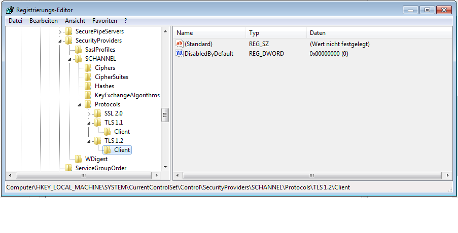

Folgendes hab ich gecheckt, bzw eingerichtet:Die beiden TLS Einträge in
Registry eingefügt.
Siehe hierzu die beiden Screenshoots.

Ab Outlook *2010* geht das - TLS 1.2 muss in XP "verfügbar sein":
Z. B. https://wiki.shackspace.de/project/tls_in_windows_xp

Es muß zusätzlich KB3140245 installiert werden.
https://www.catalog.update.microsoft.com/Search.aspx?q=kb3140245

Es liegt nicht an Deinem Windows - es liegt an der Office-Version:
https://www.abakus-tools.de/knowledge-base/tls_abschaltung/
"Grundsätzlich unterstützen nur noch die Versionen ab Microsoft Office
2010 die TLS v.1.1 oder höher."
