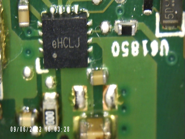

Hallo, mein Name ist Thomas und ich bin neu hier. Ich habe hier ein Mainboard eines HP "All in One" mit Ryzen 4600H. Das Gerät ging plötzlich nicht mehr an. Grund ist defekter DC/DC Konverter direkt an der CPU, welcher über eine Lötperle (natürlich erst nach der Garantie) einen Kurzschluss gegen Masse bekam. Das gute Teil hat jetzt ein Loch. Auf dem Board sind noch 2 andere. Anbei das Bild eines Intakten, den ich gern identifizieren würde.
Eckdaten: -QFN-EP 16 (3x3), denke ich zumindest, 3mm kommt hin
  • Beschriftung eHCLJ -Uin 20V -Uout 1,8V
  • Pins 2,3,4 auf Uin
  • Pin 6 auf GND
  • Pins 15/16 gehen zur Drossel
ich denke, der hat noch einen Bus (I2C?) denn:
  • mit getrennter VIN startet das Board (bootet natürlich nicht)
  • ohne den defekten Chip startet das Board nicht
  • defekten Chip mit intaktem getauscht --> 1,8V (daher kenne ich die Spannung)
Ich hab jetzt schon bei TI und ISL die Datenblätter durchsucht, aber nichts gefunden, was auch nur annähernd passt. Gibt der Schriftzug einen Hinweis auf den Hersteller? Eventuell das kleine "e"?
Ich bin für jeden Hinweis dankbar. Grüße
