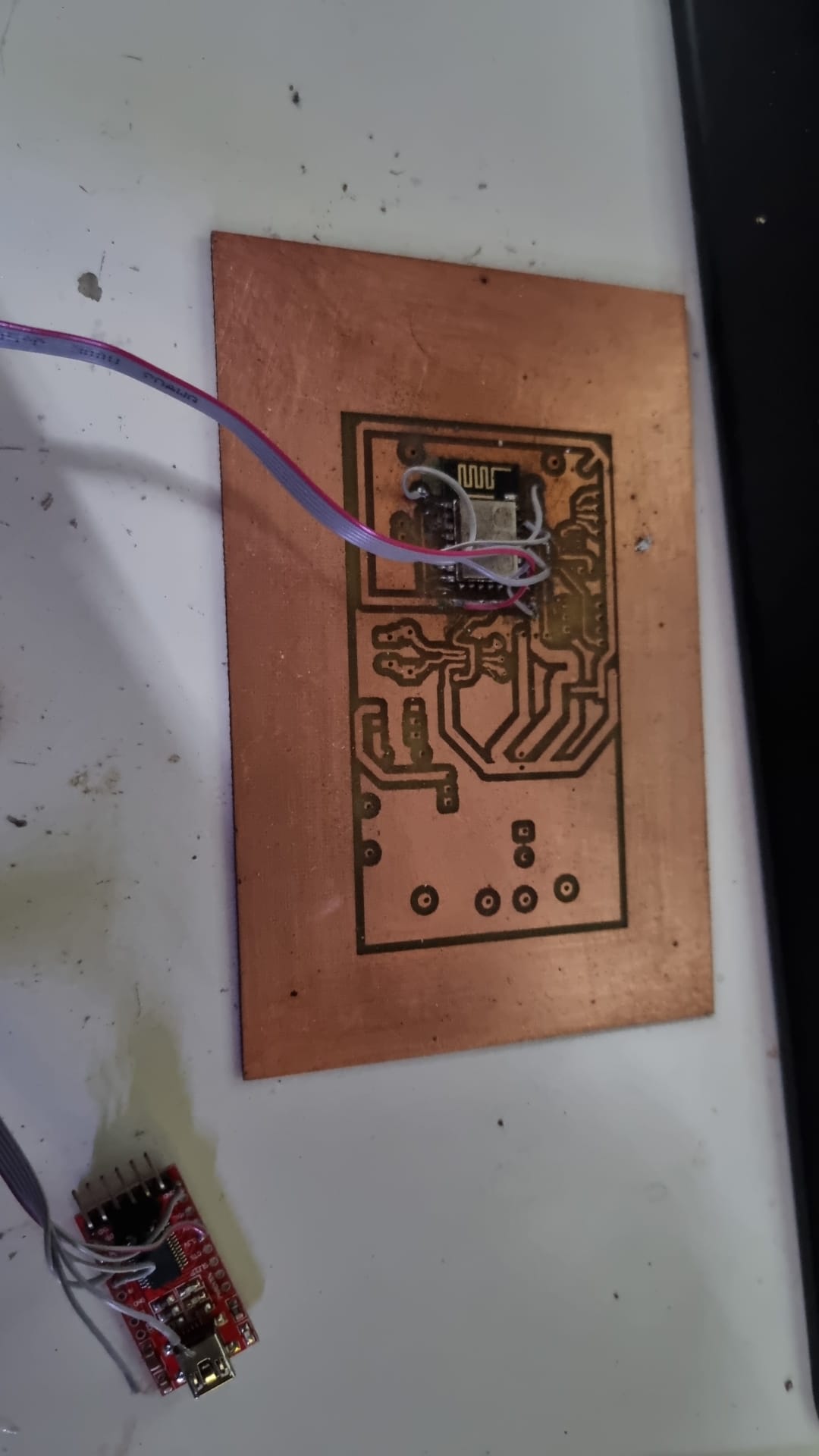

Hallo liebe Forengemeinde,
wir haben ein kleines Problem:
aus einem Arduino Projekt haben wir nun eine eigene Platine entwickelt,

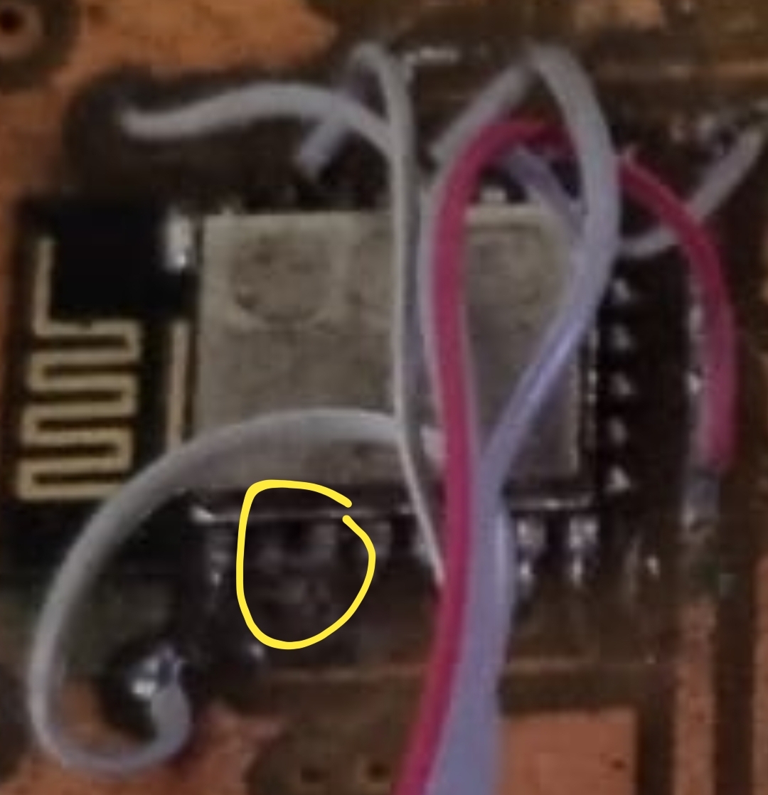

und können leider NICHT den ESP82 Chip auf dieser Programmieren.
( Bild 2 )
Der Programmierer scheint zu "schwach" zu sein. ( Von Kabellänge bis
über den Programmierer direkt auf der Platine installiert usw.. )
Die Entwicklerplatine muss so per Kabeln verbunden sein, damit man dann
Debuggen und Flashen kann etc.
Die Massen sind miteinander verbunden, die Potentiale stimmen usw.
Die 3V Versorgung vom Programmierer schafft das irgendwie nicht (
vermutlich ) und wir arbeiten gerade an einen Adapter für einen größeren
Transistor, damit man den Reset und Programmstart ausführen kann.
Über Wlan ist schlecht, da der ISP oft "besetzt" ist.

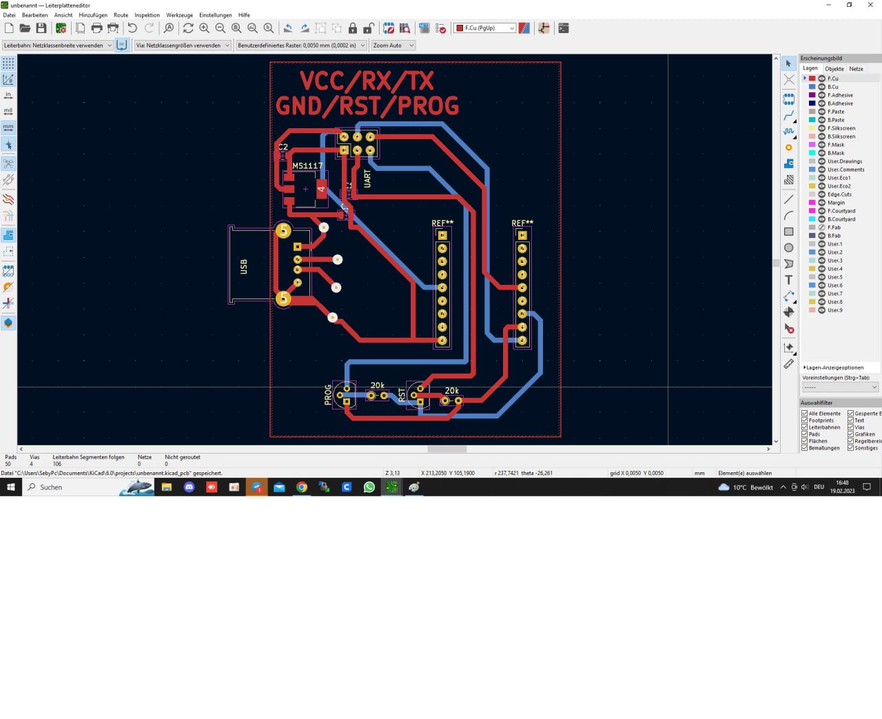

Und an sich macht die Stromversorgung vom Programmierer das Problem mit
den 3V und 20mah die da wenig Spielraum zulassen, wo der Gedanke einer
Programmierer-Erweiterung war den Esp8266 und FTD1232 Programmierer über
den AMS1117  zu Versorgen und Reset/Programm Start Über die beiden
Transistoren auszuführen indem man diese auf GND zieht.
Bild 1 und Bild 3
Wären da die Ansätze nur Testen und Testen, oder würde es ggf. noch
weitere geben?

Da ist nix an Stützkapazität für den ESP8266 zu sehen. Und aus dem
Pixelbrei, siehe Anhang, werde ich nicht schlau.
sorry, mfg mf

Immerhin kann man erkennen, dass die Qualität der Lötungen eher in die
Kategorie 'weniger gut' gehört. Da könnte es durchaus die eine oder
andere Lötbrücke geben.
von Renate (Gast)
Und das Kabel ist VIEL zu lang
Das kann gut sein, schließlich nimmt der ESP Chip beim Senden etwas mehr
als 430 mA auf. Spendiere dem ESP einen 100µF Kondensator direkt an VCC
und GND, mit so kurzen Leitungen wie möglich.
> wo der Gedanke einer Programmierer-Erweiterung war den Esp8266 und
> FTD1232 Programmierer über den AMS1117 zu Versorgen
OK
> Transistoren auszuführen indem man diese auf GND zieht.#
Deine Schaltung sieht aber ganz anders aus, als die die ich kenne. Gucke
mal vom NodeMCU Board ab:
http://stefanfrings.de/esp8266/NODEMCU_DEVKIT_SCH.png
> würde es ggf. noch weitere geben?
Ich verstehe die Frage nicht.
Wenn du nochmal so ein Layout gestaltest, dann verlege als allererstes
die GND Leitungen so direkt wie nur irgend möglich. Danach kommen alle
anderen Stromversorgungen, ebenfalls so kurz und geradlinig, wie es dann
noch geht.
Die große Schleife, die von deiner USB Buchse ausgeht, ist gar nicht
gut, denn jede Schleife ist HF technisch eine Spule, die Störungen
aussendet und auch empfängt. Die Kondensatoren am Spannungsregler sollen
so nahe wie möglich an dessen Pins hängen und auf keinen Fall eine
Schleife um den Chip herum machen.
Aber ich denke, das ist gerade nicht deine Problemursache - falls du
überhaupt ein Problem hast. Das ging aus deiner Anfrage nicht klar
hervor.

Ich vermisse neben den Abblock-Cs auch die Pullup- und
-down-Widerstände, damit der ESP überhaupt bootet.
von Stefan F. (Gast)
Stimmt. Ich habe sie dort aufgemalt:
http://stefanfrings.de/esp8266/index.html#fwupdate
