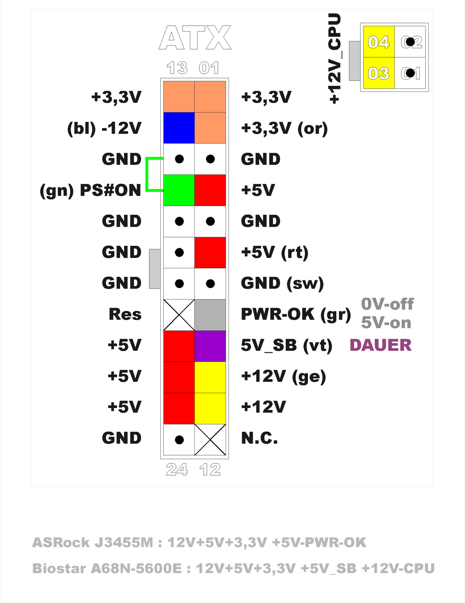

Das bedeutet, daß das Netzteil nicht einschaltet, weil irgendetwas fehlt. Das kann an PWR_OK liegen oder Anderem und das hängt AUCH vom Mainboard ab, was genau gebraucht wird, (siehe Anmerkungen) um das Board zu STARTEN . Startet das Board also nicht, schaltet sich das Netzteil wieder aus.

Noch eine Rückmeldung. Test mit einem Baugleichen SFX Netzteil war negativ, musste also doch etwas am Mainboard sein. Ich konnte im Netz einen Schaltplan und die Bordview Datei finden.
Bei den PowerOK Signalen war doch tatsächlich an einem winzigen 6Pin IC ein Beinchen abgebrochen, dieses wieder angelötet und das Board startet wieder einwandfrei. Wie das allerdings bisher funktioniert hat, keine Ahnung das Board war da schon einige Zeit eingebaut und hat funktioniert.
