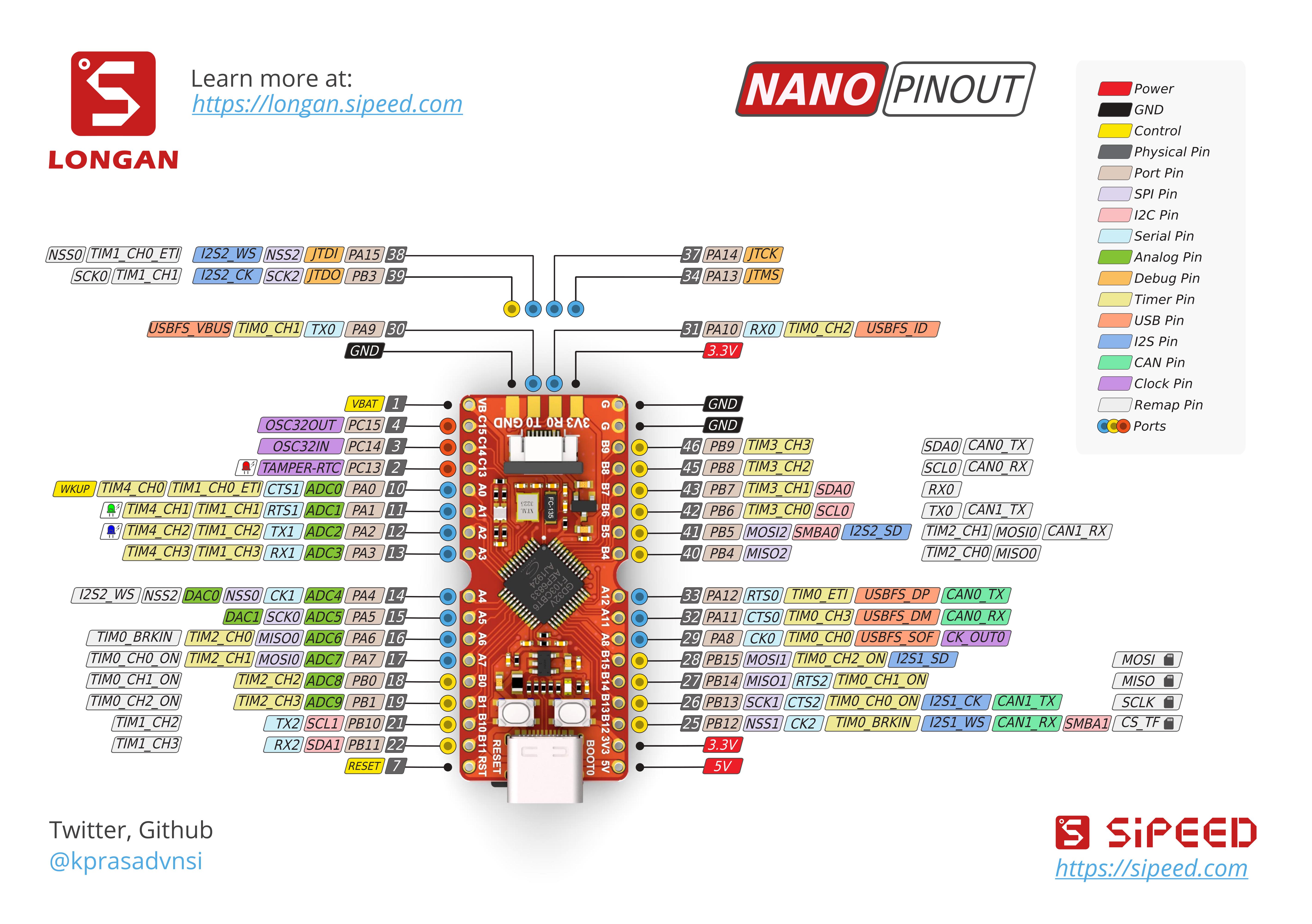

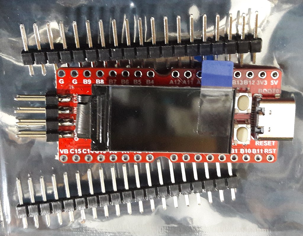

Hallo, ich habe hier einige Longan Nano's liegen und wollte fragen, ob
es irgendwie möglich ist den USB-C weiblich durch einen USB Typ A
männlich zu ersetzen.
Vielleicht kann jemand erfahreneres direkt sehen, welche der PINs
geeignet wären. Notfalls kann die Typ C Buchse auch dran bleiben.
Hauptsache ich bekomme da irgendwie einen A Stecker ran, den ich später
über einen seriellen Monitor ansprechen kann also Konsolen Ein-/Ausgabe.
Eine grobe Umschreibung, wie ich das programmiertechnisch mache, wäre
auch nett. Ich kann zwar etwas programmieren, aber so Hardware nah fällt
es mir schwer..
Vielen Dank!

Oder kann ich vielleicht an der einen Seite wo die PIN's auf dem einen
Bild sind(gegenüber der C Buchse) USB A anlöten? Das wäre auch optimal.
Man soll ihn halt wie einen USB-Stick benutzen können.
von nfet (Gast)
Wenn's fest sein soll, dann nutze ordentlich Heißkleber.
Aber natürlich kannst du auch einen USB Stecker Dranlöten.
https://doc.nucleisys.com/nuclei_sdk/_images/sipeed_longan_nano_schematic.png
Das sollte der Schaltplan dazu sein.
USB D+ an P4.9, USB D- an P4.8 und 5V und GND an P4.1 und P4.18
Wenn du es an die Steckerleiste löten willst (warum auch immer).

von Eric T. (user2001)
Also quasi an den stellen wo bei dem "pinout"-Bild das ich angefügt habe
in weiß A12 / A11 auf dem Board drauf stehen?

von nfet (Gast)
Okay dann sind wir doch schon mal ein gutes Stück schlauer.
Dir muss bewusst sein, dass du sowohl für verschlüsseln, als auch für
das Datei drauf und wieder weg kopieren ziemlich lange brauchen wirst?
Also das Ding hat 108MHz und keinerlei Cryptohardware. Der Zugriff auf
die SD Karte ist jetzt auch nicht gerade endlos schnell... Aber nun gut.
Vielleicht sind deine Dateien ja klein oder du hast Zeit.
Ich würde aus Komfortgründen ja zu einer USB Storage Lösung raten. Damit
fällt der USB seriell Konverter raus.
Dann kannst du einfach einen USB A Stecker nehmen und wie oben von mir
vorgeschlagen anlöten.
Alternativ auch dem USB-C Stecker ablöten um das frei gewordene Volumen
schon mit für den USB-A Stecker nutzen zu können. Und ja A12 und A11
sind USB+ und - (wie es ja auch dransteht, wie ich entdeckt habe)
von Rene K. (xdraconix)
Oha, da ist ein GD32 drauf, ein STM32 Clone. Die SD Karte ist per SPI
angeschlossen, da liegt die reine Datenrate, mit DMA bei ca. 4Mbits/s -
natürlich pur, also ohne Protocoll overheads oder dergleichen.
Das Problem jedoch ist: Den GD als Datenträger auszugeben, die Daten
über den doch geringen RAM zu schieben, dabei zu verschlüsseln und an
die SD Karte via SPI zu geben. Das nächste Problem was ich da sehe... du
brauchst da eine Struktur wenn du mehr als ein Datenpaket / Datei darauf
ablegen willst.
Das ist ne ganz schön ambitionierte Geschichte was du da planst. Welche
Erfahrungen hast du denn in C oder ASM?
