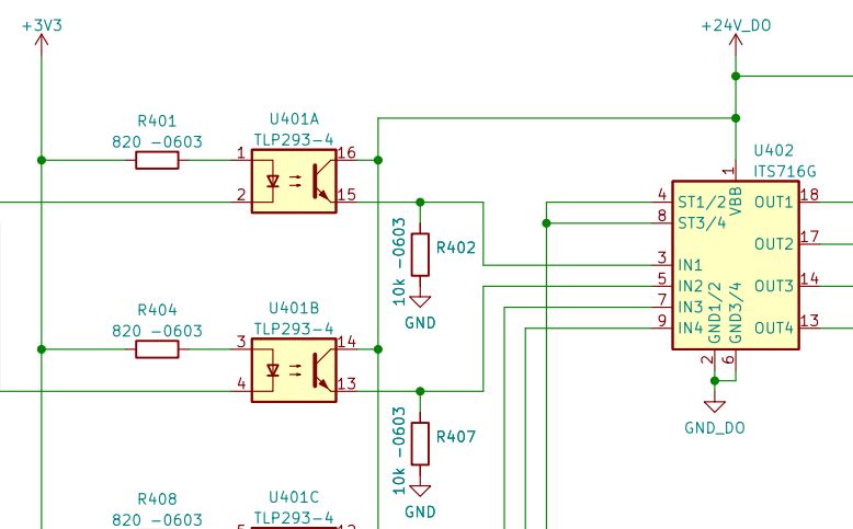

möchte für ein Projektchen einen 4-fach Optokoppler von Toshiba
einsetzen.
Den gibt es leider in ca. 1000 Geschmacksrichtungen.
er soll mit "Low-Current" (<= 1 mA) angesteuert werden.
Dieser wäre ideal: TLP293-4(LGB,E, ist aber nirgends lieferbar.
Dieser wäre verfügbar: TLP293-4(LA-TP,E
Ich werde aus dem Datenblatt nicht schlau.
Geht die LA-Variante auch für kleine If?
Das Ganz hängte ausgangsseitig an einem High-Side-Switch.
Grüße Runout
Sollten die Pulldowns R402 und R407 nicht sinnvollerweise auch am GND_DO
hängen?
Du bist sicher, dass deine Schaltung auch bei großen Toleranzen des CTR
(beim LA immerhin der Faktor 12 von 50%..600%) die Spec für den Eingang

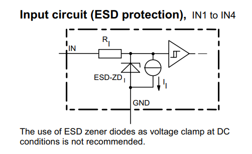

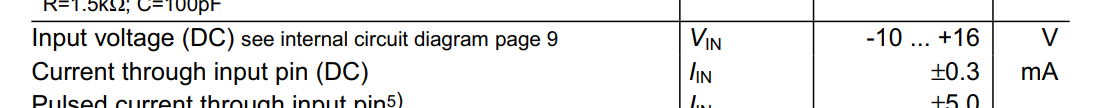

einhält? Wenn der OK-Transistor gut leitet, dann kann der immerhin 24V
auf den Pin schalten, der laut DB nur max 16V bekommen darf...

danke für den "max. 16V"-Hinweis.
Werde wohl die Ansteuerung mit Z-Diode auf 5V2 begrenzen.

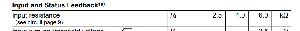

Lt. DB zieht "IN" 60µA@5V, da sind 4 Kanäle kein Problem.
Die Pulldown-Widerstände könnten auch 100k sein.
"GND_DO" an den Pulldowns hatte ich schon in der Originalschaltung
korrigiert.

100k bei 1V0 sind dann grade noch 10µA. Das kann der ITS auch alleine,
da brauchst du keinen derartig hochohmigen Pulldown parallel. Mir wäre

Lassen wir also mal den wir also mal den 10k Pulldown da drin. Und dann
würde ich einfach eine 10V-Z-Diode in Reihe zum OK schalten:
         24V
       |/   OK
       |>.    ZD10
         '----|<-------o----- In ITS
                      10k
                      GND
Prinzipiell reichen auch weniger als 10V für die Z-Diode, denn am
Transistor fallen auch noch ein paar V ab.
