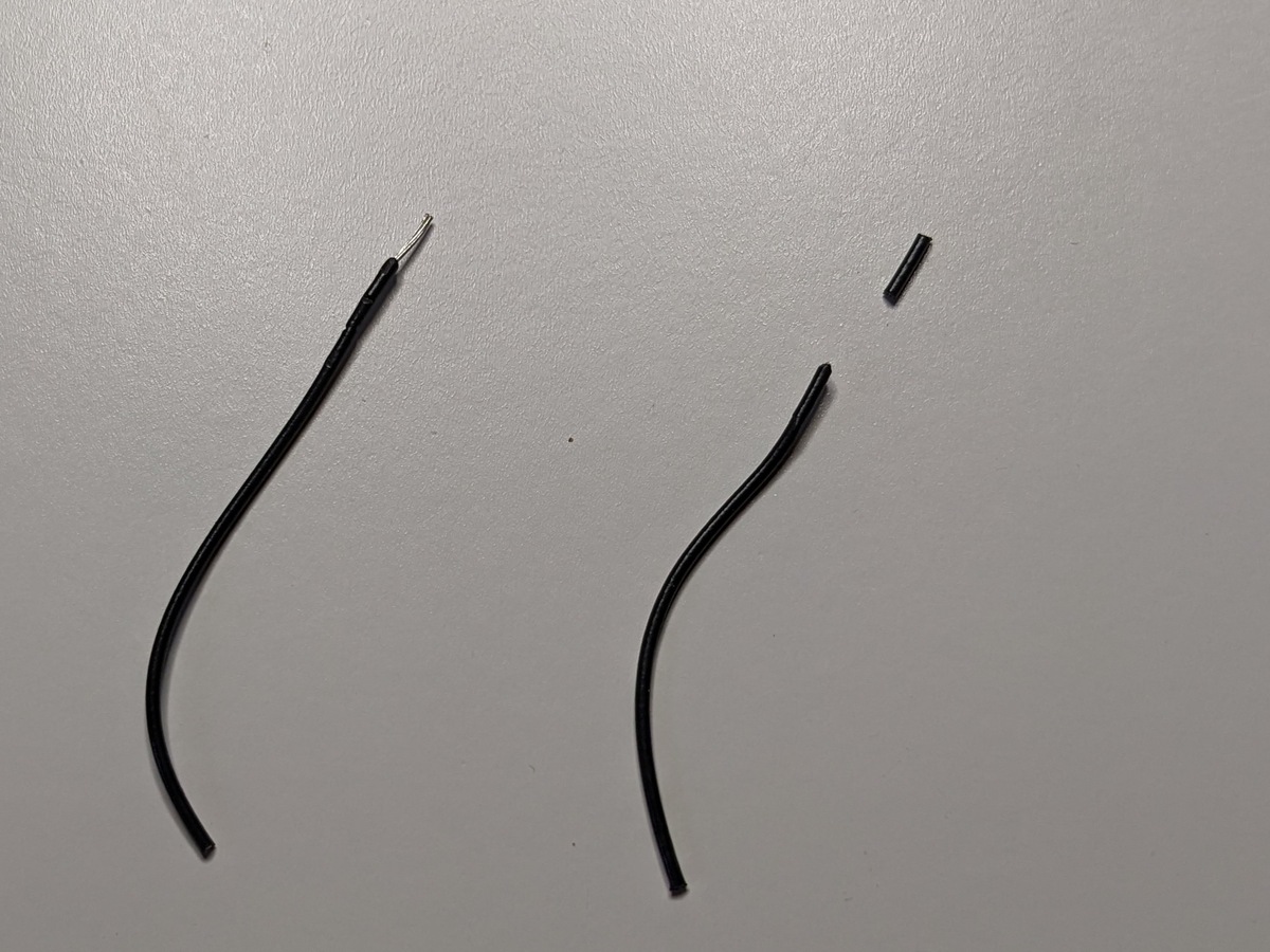

von Tim D. (Gast)
Jeweils links auf den Fotos die alte Zange und rechts die neue.
Die erste Zange habe ich im November 2019 gekauft, diesen Monat die
gleiche wieder beim selben Händler. Egal wie ich die Schraube einstelle,
die Zange schneidet die Kabel durch. Mit der alten kann ich sogar feine
Litzen abisolieren. Es sind bis auf den Aufkleber absolut keine
Unterschiede zu sehen, also denke ich dass die Zange vom selben
Hersteller kommt und nicht eine x-te Kopie von der Kopie ist.
So zieht es sich zur Zeit leider durch viele Bestellungen. Was vor 2
Jahren noch gut war, kann man jetzt gleich dem Müll anvertrauen.
Kann mir jemand sagen, welche ich anstelle dieser bestellen kann? Sie
soll schon diese Form haben, die finde ich am besten. Der Preis ist eher
Nebensache, wenn sie ordentlich funktioniert. Offenbar sagt der Preis
auch nichts aus. Ich habe mittlerweile die fünfte, von 35 Cent bis 20
Euro war alles dabei. Alle waren brauchbar, nur ist meist irgendwann der
Griff abgebrochen. Ist wohl eine Schwachstelle.

von Tim D. (Gast)
Die erste Zange funktioniert noch einwandfrei. Damit habe ich in den
letzten 3 Jahren unzählige Kabel abisoliert. Nun wollte ich meiner
Freundin auch so eine schenken.
Ich selbst hatte davor lange Zeit (über 10 Jahre) eine Knipex benutzt.
Die machte irgendwann Probleme und ich habe mir die billige gekauft. Von
der bin ich nach wie vor begeistert. Sie isoliert auch noch 26 AWG
problemlos ab. Aber vielleicht bestelle ich eine Knipex, der Preis bei
Amazon ist günstig und die macht auf mich einen viel besseren Eindruck
als die alte Knipex.
Erst mal danke für die Tipps. Ich lasse es bis heute Abend noch etwas
auf mich wirken.

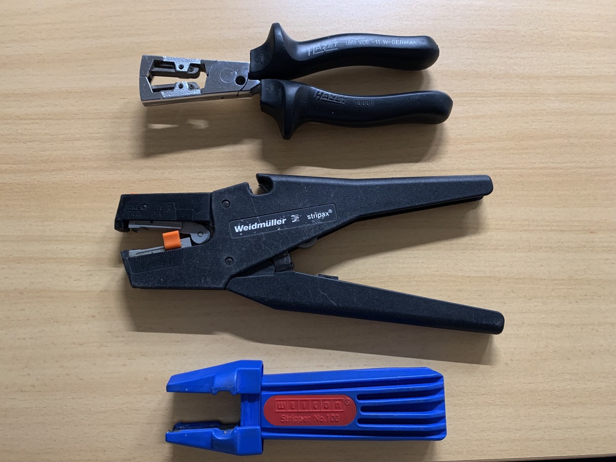

von El Patron B. (bastihh)
Jede Aufgabe hat ihr Werkzeug.
Mein Setup in Fragen abisolieren. Seit zig zig Jahren in gebrauch und
immernoch 1A.

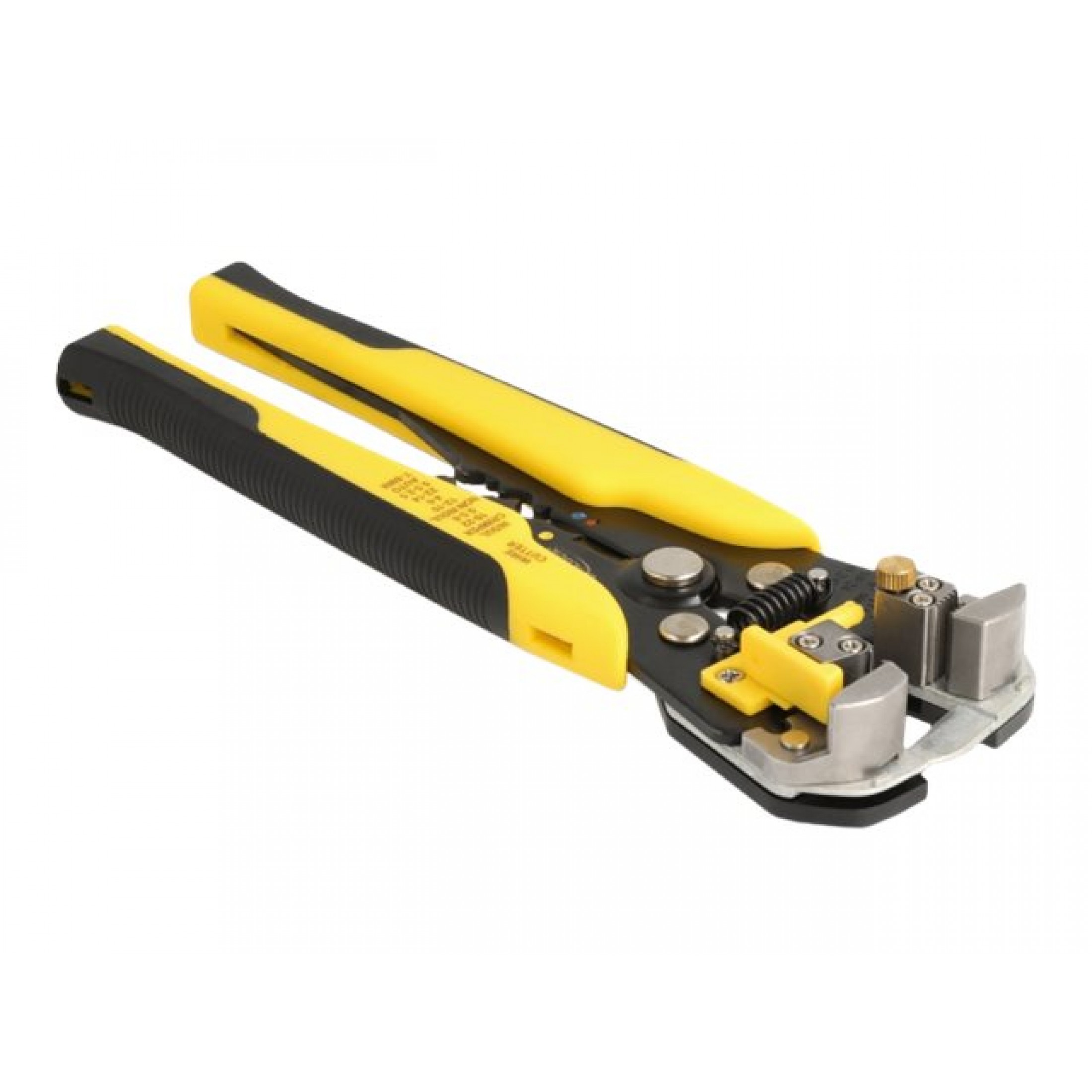

von Sven D. (sven_la)
von Rene K. (xdraconix)
Ich habe so ne Crimpzange mit Abisolierer - nicht das gleiche Modell wie
auf dem Bild, aber so was in der Art. Also das Ding ist genial, die habe
ich jetzt schon viele Jahre, und da kann man von kleinsten Litzen bis zu
dicken starren Kabeln - nur die Länge muss man halt einstellen. Zum
Crimpen wurde das Ding vielleicht ein- zweimal genutzt. :-D
Ich bin mit dem Ding vollends zufrieden und würde mir jederzeit wieder
so eine kaufen. Aber ich nutze sie auch nicht professionell, sondern nur
privat und im Hausgebrauch.

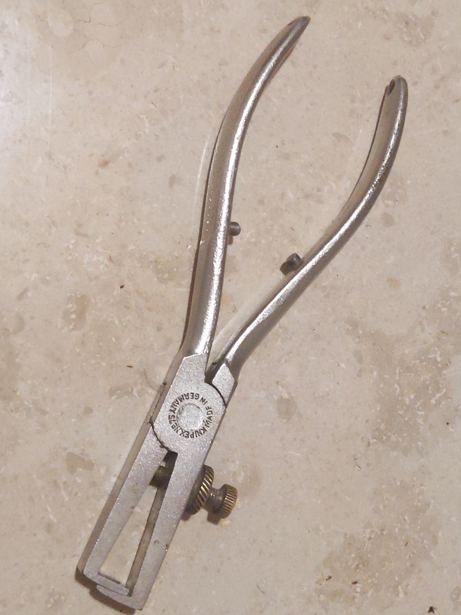

von Michael O. (michael_o)
Ja die wird sogar von Aldi und Lidl ab und an vertickt. Bei Dr
Stahlzange die ich seit 50 Jahren benutze fehlt nur auf dem Foto die
Tore Wickelfeder.
MfG
Michael
> immernoch 1A.
Die Stripax ist genial, läuft bei mir seit über 10 Jahren - gebraucht
gekauft...
