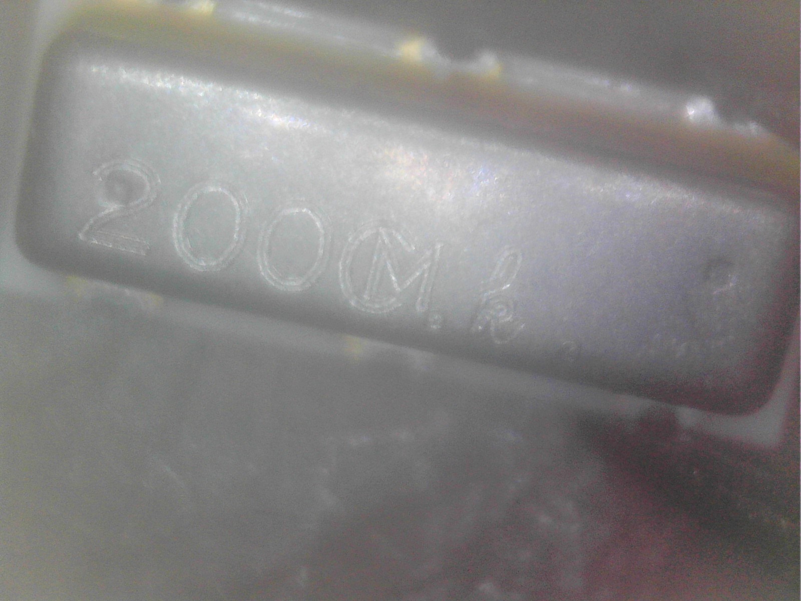

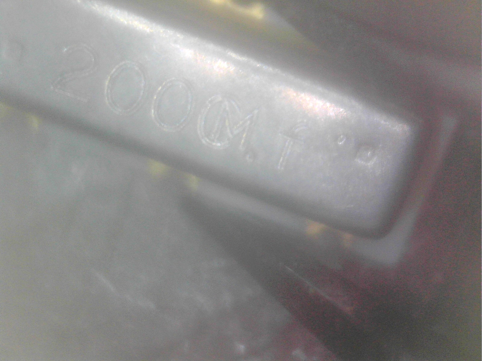

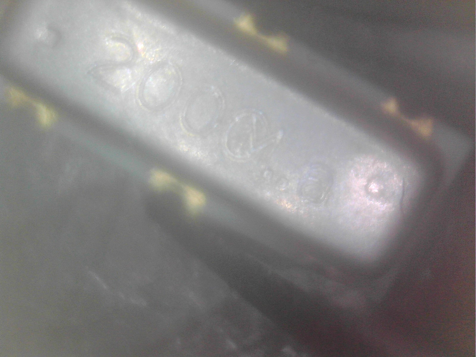

ich habe hier diverse 2.0 Mhz Resonatoren (Murata) und einen Resonator den ich gerne ersetzen möchte, von dem ich die Werte allerdings nicht weiß, da er defekt ist und sich nicht messen lässt.
Die mir bekannten Resonatoren haben eine 2.00 MHz Kennzeichnung. Der 5% Reso hat die Kennung a. Der 0.5% Reso hat die Kennung h.
Der Unbekannte hat die Kennung k.
Jetzt bin ich mir nicht ganz sicher, ob diese Buchstaben einen Toleranzwert darstellen oder ob es sich da um etwas anderes handelt. Beispielsweise Herkunftsland o.ä.
Vielleicht weiß jemand mehr. Danke
Gast #7354850
Nein, das ist nur eine Losnummer. Für die notwendigen Angaben zu Toleranz, Lastkapazität und Frequenzabweichung brauchst Du den order code aus dem SAP.
Die Resonatoren werden kundenspezifisch angepasst, so dass in Verbindung mit dem verwendeten Mikrocontroller optimale Anschwingreserve gewährleistet ist (über die Lastkapazitäten) und dass in Verbindung mit der Leiterplatte und den Lastkapazitäten die Nennfrequenz erreicht wird (über die Frequenzablage / deviation -- ein Resonator, der in Deiner Schaltung 20.00 MHz hat, mag z.B. in der Prüfschaltung mit dem 74HCU04 mit 19,94 MHz schwingen).
