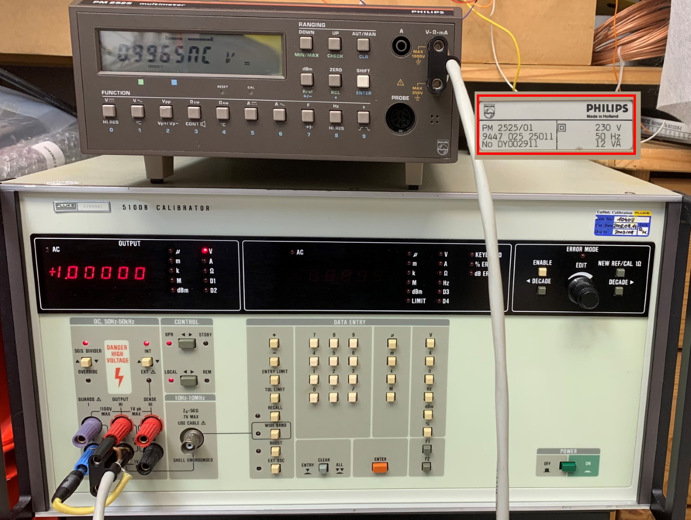

Hallo zusammen!
Ich habe ein Philips PM2525 Multimeter repariert und dabei die
Kalibrierung verloren. 😭😭
Das Display zeigt mir immer ein NC in der Messwertanzeige. Soweit ist
das ja eigentlich kein Problem, denn die notwendigen Messmittel inkl.
Servicemanual sind verfügbar, um eine Neukalibrierung (nach Hausstandard
😄) grundsätzlich durchzuführen.
Der Teufel steckt, wie so oft, aber leider im Detail - ich bekomme
einfach den Hinweis (NC) nicht weg, und der angezeigte Messwert stimmt
auch nicht. Ich habe beide Kalibrierungen (HOT) und (COLD) durchgeführt,
wobei ich bei der HOT-Kalibrierung einige Strom-Messbereiche nicht
kalibrieren konnte (FAIL beim Kalibrierprozess) - die COLD-Kalibrierung
hingegen verlief fehlerfrei.
Hat denn jemand hier im Forum schon einmal erfolgreich ein PM2525
durchkalibrieren können? Muss man sich stringent an die im Servicemanual
nummerierten Kalibrierschritte halten, oder kann man zum Testen erstmal
nur einen Messbereich (z.B. VDC) kalibrieren?
Das Multimeter ist ein PM 2525/01. Einen Auszug des Servicemanuals habe
ich angehängt. Leider ist die Beschreibung dort nicht genau passend auf
mein PM2525/01 (andere Firmwareversion?).
Der einzige Messbereich, der aktuell kein NC mehr meldet ist der
Frequenzmessbereich.
Bitte keine Diskussion über die Bedeutung von kalibrieren / justieren.
Ich halte mich an die Begrifflichkeiten im englischen Servicemanual.
Gruß Engelbert

von Petra (Gast)
Wie immer die nichtwissenden iTüpfelreiter es bezeichnen wollen....
Ich habe noch kein Philips MM justiert und kalibriert, aber einige
andere.
Grundsätzlich müssen alle Messbereiche funktionieren. Ich habe keinen
Hinweis auf den Toleranzbereich gefunden, würde aber das Limit unter 3%
für die DC Bereiche  setzen, bei AC vermutlich mehr. Unter Punkt 5.5.7
ist eine Übersicht. Trag da mal die unkorrigierten Werte ein. Dann
siehst Du, ob ein Wert aus der Reihe "tanzt". Wenn das passt, würde ich
unbedingt die Werte Punkt für Punkt wie nach dieser Tabelle korrigieren.
Vergiss nicht einen genauen Widerstand von 1 MOhm und 30 MOhm
vorzubereiten wie auf Seite 5-26 und 5-27 beschrieben. Normalerweise
müssen alle Punkte pass sein, nur dann zeigt das Gerät keinen Fehler an.

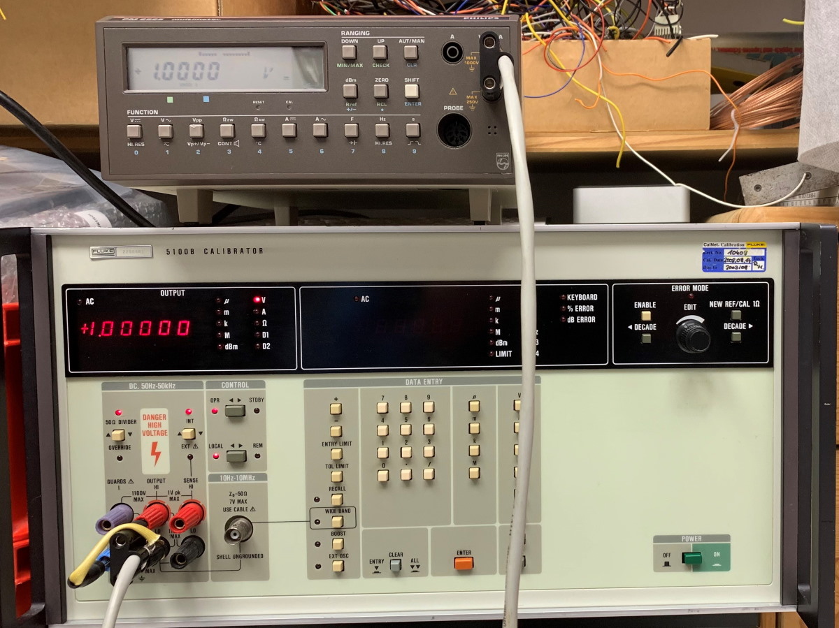

von Engelbert S. (engelbert)
Das habe ich gemacht, alle Werte sind nahe am Soll - keine Ausreißer
festzustellen.
Da ich bei der Justage immer mal wieder "FAIL" in der Anzeige stehen
hatte, und dies willkürlich in verschiedenen Messbereichen sporadisch
auftrat (mal lies sich der Korrekturwert speichern, mal nicht) habe ich
jetzt das S-RAM getauscht. Ich hatte außerdem bei der Hot-Kalibrierung @
35..40°C immer wieder ein unkontrolliertes Abstürzen des DMM.
Dieses Problem wurde durch eine schlechte (kalte) Lötstelle eines der
beiden Kondensatoren des "Huckepack-Oszillators" ausgelöst. Das konnte
man aber nur sehen nachdem der µC entsockelt wurde.
Nachdem das jetzt repariert, und das S-RAM getauscht ist, lässt sich das
PM2525 jetzt einwandfrei justieren - ich bin begeistert.
In dem Flow-Chart der Kalibrieranweisung ist die richtige Vorgehensweise
nicht korrekt dargestellt. Ich habe dies jetzt so angepasst, wie es bei
mir funktioniert hat.
An dieser Stelle noch meinen herzlichen Dank an Petra, die sich
konstruktiv an dem Thema beteiligt hat.
Viele Grüße
Engelbert
