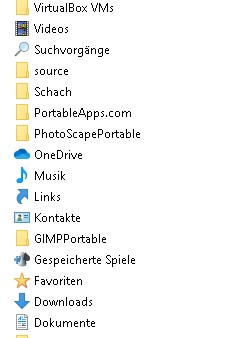

Ordneransicht durcheinander
Gast #7355472
Im Explorer. Unter w2k heißt das "Ordner anpassen". Oder Systemsteuerung : unter "Ordneroptionen" " Herkömmliche Windows-Ordner verwenden " und unter "Ansicht" kannst dich weiter herumspielen. Je nachdem was du genau willst - oder wie das bei dir in w10 aussieht.
Gast #7356086
Das ist zwar ein idiotischer Wunsch, aber lösbar.
In jedem dieser Verzeichnisse liegt eine versteckte Datei namens "desktop.ini", und in der steht drin, welches Icon verwendet wird:
[.ShellClassInfo]
LocalizedResourceName=@%CommonProgramFiles%\system\wab32res.dll,-10100
InfoTip=@%CommonProgramFiles%\system\wab32res.dll,-10200
IconResource=%SystemRoot%\system32\imageres.dll,-181
Du musst also nur den Eintrag "IconResource" ändern.
