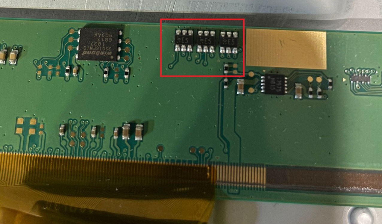

habe diese 3 SMD Bauteile die wahrscheinlich zum Teil defekt sind.
Ich denke das ist ein Widerstandnetzwerk?
Im eingebauten Zustand haben die unteren (zusammen 9 Pins) gegen die
oberen Pins unendlich großen Widerstand. Bis auf 2 Pins die ~12kOhm
haben.
Kann mir jemand sagen, welches Bauteil das genau ist?
Bezeichnung ist ein umgefallener "Nuller" mit Punkte drüber und darunter
gefolgt mit E5
Danke!
Aha
Begründung? Nicht vielleicht Dioden?
> haben.
Wenn ich so was messe, würde ich doch erst mal überlegen: Wie kann der
vermeintliche Defekt zustande kommen? Ergibt meine Vermutung Sinn? Was
hängt an den Bauteile?
Mach mal ein vernünftiges Foto von einem Bauteil und dann damit eine
Google Bildersuche

Das werden TVS-Diodennetzwerke sein.

Der Folienleiter sieht irgendwie ungesund aus. Das ist wohl auch der
Grund, warum Du diese Platine aus dem dazugehörigen TFT-Display
ausgebaut hast, oder?
> der Grund, warum Du diese Platine aus dem dazugehörigen TFT-Display
Das sieht auf dem Foto vllt so aus. Ist noch eingebaut.
