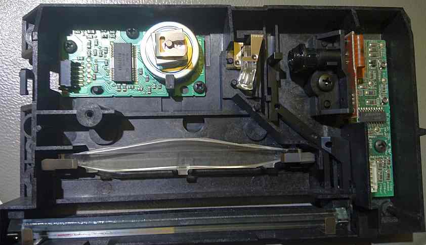

Schade, dass du nicht den Drehspiegel fotografiert hast (Gold bedampfter Aluminium Klotz).
Manche davon zeigen bei diesem Drucker nämlich großflächiges Auftreten der Purple Plague, die früher Ärger bei ICs gemacht hat (Golddrähtchen auf Aluminisierung gebondet).
Dort leider meist nicht offenbar, weil mikroskopisch klein.
Muss man mal gesehen haben ;-)
https://en.wikipedia.org/wiki/Gold%E2%80%93aluminium_intermetallic
https://de.wikipedia.org/wiki/Purpurpest
