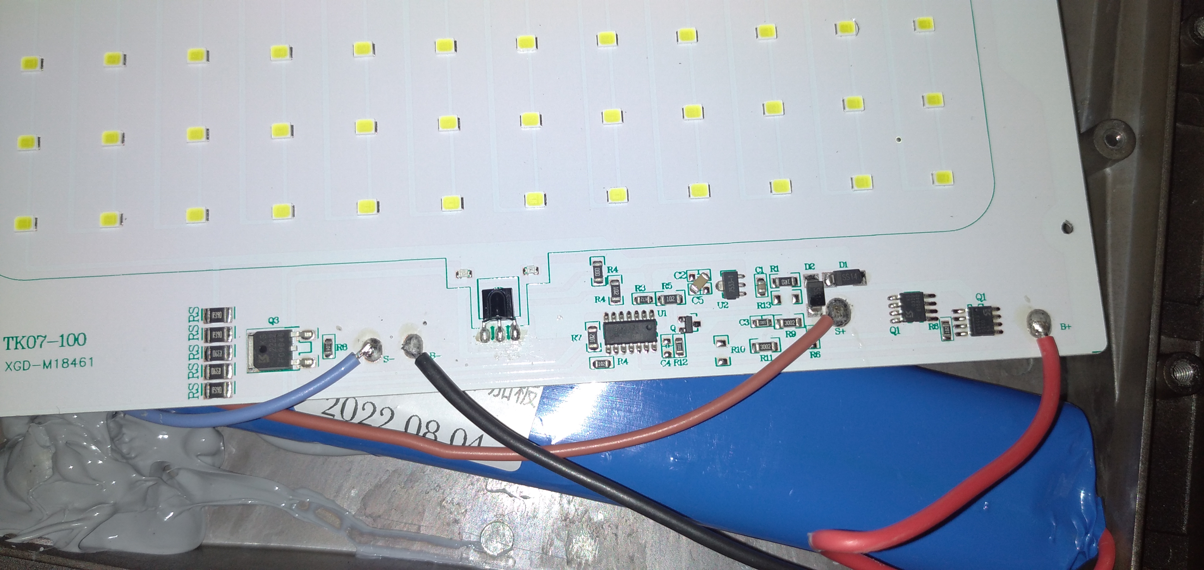

habe ein neues Solarlicht gekauft, das aber leider nicht an geht - klar ich könnte es zurück schicken, aber es hat einen größeren Mehrwert es zu fixen.
Habs geöffnet und Batterie scheint in Ordnung zu sein, laut aufschrift eine 3.7V 15A (also Lipo?). Licht geht kurz an und dann wieder aus, wenn man es mit der Fernbedienung an macht, bleibt aber nicht an. Zieht dann etwa 2.4A aus der batterie.
So weit so gut, was könnte die Fehlerursache sein?
U2 : 7533-1 U1 : FMD B1V6KKE Q1 : KS 0320 E16840 Q3 : KS 2222 F09646
Jemand eine Idee? Mir sind schon paar von solchen Solarlichtern kaputt gegangen aber dann war meist die Batterie/PCM kaputt, konnte ich tauschen. Doch das hier scheint neu zu sein.
Die Statusled blink immer drei mal, wenn es tagsüber versucht aufzuladen, ich habe aber das gefühl es lädt nicht auf. Batterie hat 3.94V, müßte also ca. halb-voll sein für eine Lipo.
Kennt jemand dieses Model, Marke ist KCD.
Die Lage von Q1+Q1 deutet darauf an, daß das PCM auf der Platine implementiert ist - Mosfets gegenpolig.
Rätsele an der Ursache

Der Akku sieht nach Rundzelle aus, dann wird es ein Lithium-Ionen-Akku sein. LiPo wäre ein Lithium-Polymer-Akku, die kenne ich nur in flacher Bauform. Ist aber nur nebensächlich;-)
Zieht die Leuchte 2,4A wenn die LEDs wieder aus sind? Dann würde ich das Teil zurückgeben.
Schwierig zu sagen, ganz ohne Schaltbild und Messwerte. Hast Du mal gemessen wie die LEDs verschaltet sind? Alle parallel kann ich mir kaum vorstellen. 2 oder mehrere in Serie würde aber bedeuten dass ein DC/DC Wandler (StepUp) vorhanden sein muss. Man sieht aber keine Induktivität bzw. größere Kondensatoren.
Ob geladen wird müsste sich ja messen lassen. Das ist aber erstmal nebensächlich, denn die Akkuspannung sollte für den Betrieb ausreichend sein.
3,94V sieht eher so aus als ob die Ladung vor kurzem beendet wurde. Eine Aussage über die Kapazität lässt sich darüber nicht bestimmen.
Hat die Leuchte einen Lichtsensor?

Die Schaltung zieht nur 2.4A wenn die LEDs angehen - das tun sie nur kurz für 1-2 sek nach drücken der ON Taste, dann gehen sie wieder aus :/ (Danach Verbrauch 0A).
Zumindest steuert das Mosfet durch sonst würde sich gar nichts tun.
Die LEDs sind alle parallel, so wie ich die schaltung sehe. in Reihe sind 5x 390 (5xp) Widerstände zur Strombegrenzung. Ein DC-DC Wandler ist da nicht drauf, der 7533-1 dient wohl nur zur Versorgung des ICs.
Ich dachte zuerst: OK vielleicht die falsche Batterie verbaut 3.7v statt 3.2 LFP? Aber Amazonseite sagt wohl doch 3.7V Batterie (habe ich nicht gesehen, hätte es dann nicht gekauft wegen kurzer Lebensdauer).
Das Licht leuchtet stark wenn es kurz angeht, leer ist die Zelle nicht.
Eventuell greift irgendeine Strombegrenzung ein?
Oder vielleicht ist die Fernbedienung kaputt / falsche Model? Denn es funktioniert nur die ON/OFF/Rote taste. Ich kenne es so, daß bei allen anderen Solarlichtern die Fernbedienung mit kurzem blinken der LEDs bestätigt wird. Hier passiert es aber nur bei ON/OFF/Rot (= Reset?). Leider ist das Handbuch nur ein halber A4 Zettel und die Rote Taste wird nicht erklärt!
Ein anderer Test: ich habe kurz die Batterie abgeklemmt (abgelötet), 10 min gewartet dann wieder angelötet. Danach ging das Licht mit der ON taste an und blieb auch an - bis ich es ausgeschaltet habe, danach das gleiche Verhalten: geht kurz an und wieder aus. Verrückt.

Thomas W. schrieb:
Bleibt die Spannung des Akkus auch auf dem Wert oder bricht sie zusammen?
gute Frage, habe ich nicht gemessen. Aber nachdem ich die Batterie abgeklemmt & wieder angeklemmt habe, leuchtete das Licht (ON) für mehrere Minuten ohne Probleme. Ich nehme also an die Spannung bricht nicht zusammen.
Erst nach dem ersten ausschalten, ging es wieder los - ON und es leuchtet wieder nur 1-2 sekunden und geht wieder aus :/
Habe es wieder zusammen geschraubt für den Moment.

Da ist halt wieder das Problem dass zu viel Funktionalität auf schlechte Beschreibung trifft. Vielleicht ist es nur eine Einstellung.
Was soll das bedeuten: "Achtung! Bitte drücken Sie die Taste AUTO/WAKE UP in der Fernbedienung, um das Solar-Flutlicht zuerst aufzuwecken! Dann ist das Licht in gutem Zustand."

ja die "Anleitung" ist komplett Banane. Aber ich denke zumindest die Funktion der ON-Taste scheint eindeutig.
Kann jemand etwas zu dem IC sagen? ist dein uC oder dedizierter Chip? Sonst kann ja auch die Programmierung kaputt sein

Bei der letzten „Reparatur“ einer Solarleuchte bin ich voll auf die Doppelfunktion der Solarzelle hereingefallen: natürlich habe ich an dem Ding bei (Werkstatt)Licht herumgeschraubt. Das hat aber der Zelle gereicht um den „Tag“ zu erkennen und das Einschalten zu verweigern.
Nicht daß es dir ähnlich ergeht?
Deck mal die Solarzellen ab - komplett. Liefern vmtl. zuviel Strom für den "Leuchtmodus". Ich hab auch so ein Glump als 'Taschenlampe'. Da mußt immer die Hand drauflegen im Haus.
Der Tip war gut - ich habe nur das Manual betrachtet, da steht nichts von "aktivieren". Außerdem ist die Taste nur mit Auto beschriftet und nicht mit Wakeup...
Am Ende hat das Licht doch funktioniert: musste zuerst die rote Taste auf der FB so lange drücken, bis das Licht das nicht mehr bestätigt hat (mit 1x blinken, etwa 4 mal gedrückt). Danach solange die OFF Taste gedrückt, bis es nicht mehr bestätigt hat (etwa 4x) und danach solange die Auto taste drücken, bis es angegangen ist...
tja und ich dachte wieder so ein CHina Schrott
