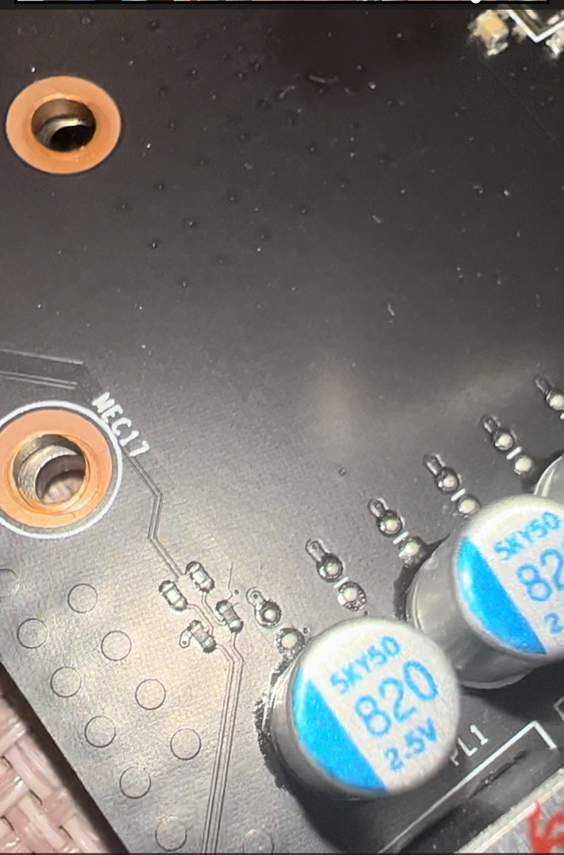

Moin Moin, ich habe eine Grafikkarte, angeblich Funktionstüchtig über Kleinanzeigen gekauft und leider festgestellt, dass diese sobald der GPU Treiber installiert wird , ( manchmal automatisch durch Windows ) sofort ein schwarzes Bild erzeugt. Ins BIOS komme ich ohne Probleme und auch wenn der Treiber im abgesicherten Modus deinstalliert wird funktionier zumindest das Booten. Spannung an der Grafikkarte habe ich gemessen, dort scheint alles in Ordnung zu sein. Erst hatte ich die Kondensatoren im Auge da sie unten so aussehen als wenn Flüssigkeit ausgelaufen ist, vermute aber Flussmittel. Ich würde nochmal ein Reflow versuchen. Sonst noch jemand eine Idee? Mein Mainboard ist das Asus Rampage 4 Black edition mit einem I7 3970x . Netzteil 1000W.32 GB DDR3 Speicher. Ist etwas älter aber hatte ähnliche Konfigurationen im Benchmark Tool gesehen. Mit der 2080 die liefen! Danke im Voraus!

Das ist ein typisches Fehlerbild wenn die GPU oder Speicher ein Problem haben. Der Betrieb in absoluter Minimalkonfiguration wird noch überlebt, aber sowie ein Treiber irgendwelche Hardwarebeschleunigung verwenden möchte, schmiert die GPU ab.
Kannst einen Backofen-Versuch machen, aber mach Dir nicht zuviel Hoffnung. Wenn Du die Karte wissentlich als Defekt gekauft hast, war sie hoffentlich schön teuer, sowas nennt man Lehrgeld. Wenn die Karte als funktionierend angeboten war, frage den Verkäufer genau ein Mal wie schnell Du Dein Geld zurück bekommst, bist Du damit nicht zufrieden, dann Anwalt oder gleich Polizei und Anzeige erstatten.
