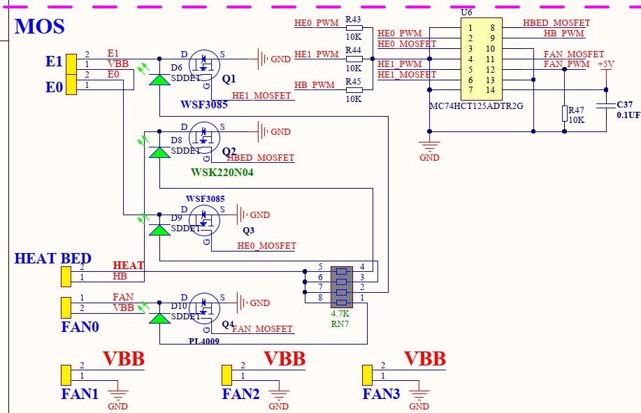

Ich habe ein SKR 1.4 Mainboard für meinen 3D Drucker. Das Mainboard verwendet VDD gemeinsamen Plus für bestimmte Komponenten. Siehe angefügtes Bild.
Meine Überlegung wäre nur ein Pluskabel für Lüfter 0, Lüfter 1 und die Heizpatrone vom Hotend zu verwenden. Dafür ein etwas dickeres Kabel. Kann ich das so ohne weiteres machen?

Wenn du nur eine Heizpatrone hast ohne Hotbed, kannste 0,75 Kabel vom Netz nehmen. Hotbed mit würde ich bei 2,5 anfangen. Wenn du ganz sicher gehen willst, dann nimm Externe Treiber und 4,0 Kabel. Mein Hotbed zieht ca. 15 Ampere. Musste jetzt mein PC Netzteil rausschmeißen obwohl das Teil 500Watt hatte, habe jetzt 2 Getrennt Netzteile 12V mit 12,5 Ampere für das Hotend und die Steuerung, das andere auch 12Volt 20 Ampere für nur das Hotbed, werde aber überlegen ob ich das nicht auf 24Volt umstelle.
Die Leistung kannste ja berechnen, dann weißte genau was du brauchst. Nimm aber immer etwas mehr Querschnitt als berechnet, dann biste auf der sicheren seite. Ach ja, wenn du die Externen Treiber nutzt, denke da dann auch an externe Sicherungen. Habe ein SSR mit angeblich 40 Ampere Leistung gehabt, da ist die Vergußmasse zerbröselt und den FET hat es gelupft. An einen Kabelstrang mit so wenig Kabel wie möglich sollte man schon denken, klappt aber meistens nicht wirklich.
