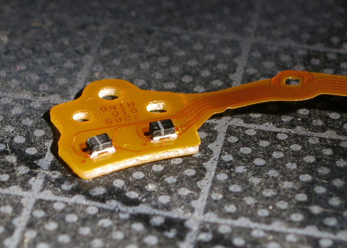

ich habe eine alte Canon Kamera, die ich über einen ESP32 steuern
möchte.
Die Kamera hat um dem Objektiv einen Drehring mit dem man z.B. die
Belichtungszeit verändern kann. Diesen Drehgeber möchte ich durch einen
ESP32 ersetzen. Dazu muss ich aber erstmal den Drehgeber verstehen. Dazu
habe ich die Kamera auseinandergenommen.

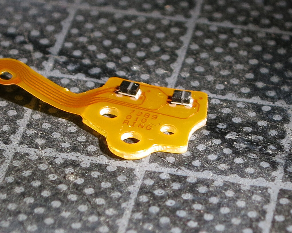

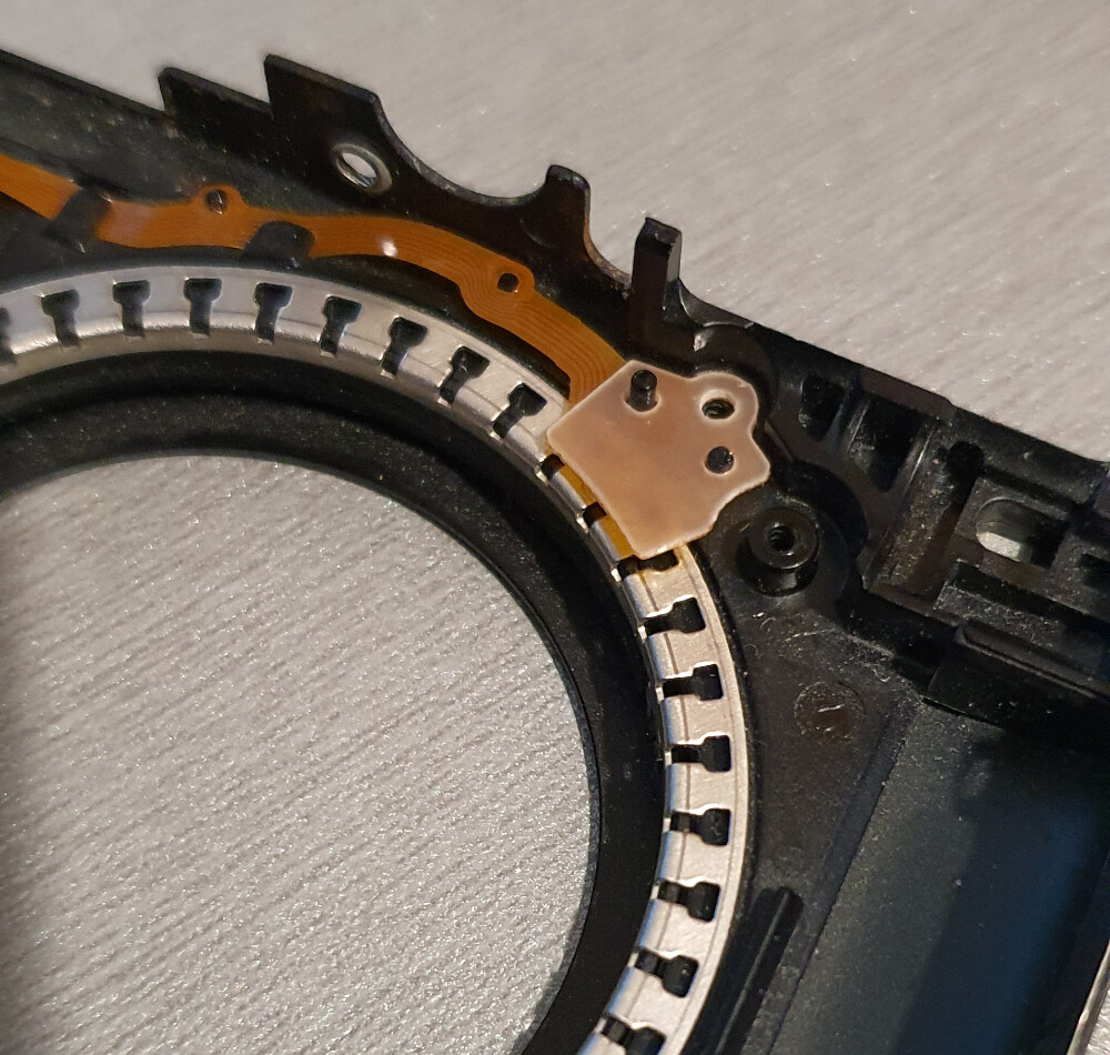

Der Drehgeber besteht aus einem Metallring, der sich unter einer kleinen
Platine dreht. Er erkennt Schritte in beide Richtungen, siehe Bild
Drehgeber1.jpg. Die Platine besteht aus zwei kleinen Bauteilen, siehe
Drehgeber2.jpg.
Die Bauteile sehen ungefähr aus wie SMD-Widerstände der Reihe 0805. Die
haben aber keine Aufschrift sondern einen etwas helleren Streifen in der
Mitte.
Lichtschranken sind das nicht. Könnte das irgendwie induktiv
funktionieren?
Danke für jede Hilfe...

nee Reflexlichtschranken sind das nicht. Die kleinen Bauteile sind
geschlossen. Bei Reflexlichtschranken kann man immer die optischen
Komponenten (IR-LED und Fototransistor) als kleine Flächen erkennen.
Was bedeutet: in einer A/B Spur Konfiguration verbaut sind?
Ich kann hier nicht messen, da die Bauteile sehr klein sind (ca. 1 x
2mm).
Markant ist halt dieser graue Strich quer über dem Bauteil.

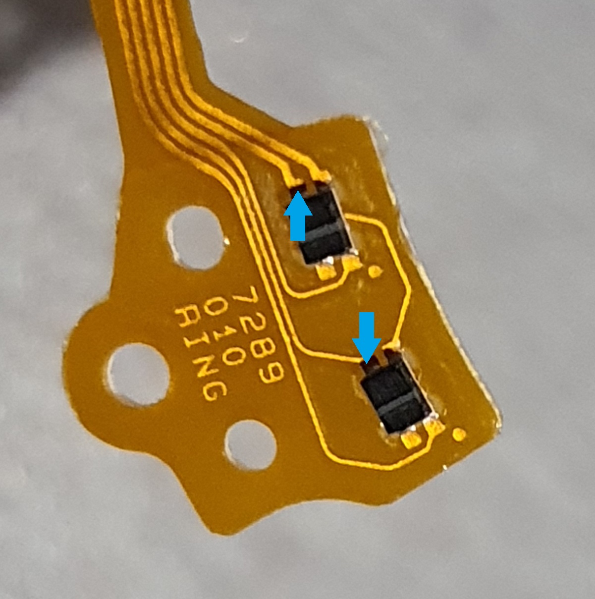

Das sind ziemlich sicher Reflexkoppler, der Steg trennt LED und
Transistor.
Der Abstand zwischen den beiden Sensoren ist so gewählt, das sich ein
Quadratursignal ergibt.
Kann man also einfach mit 2 Optokopplern simulieren, das LED-Signal kann
man evtl. an den ESP leiten um "Empfangsbereitschaft" zu erkennen.

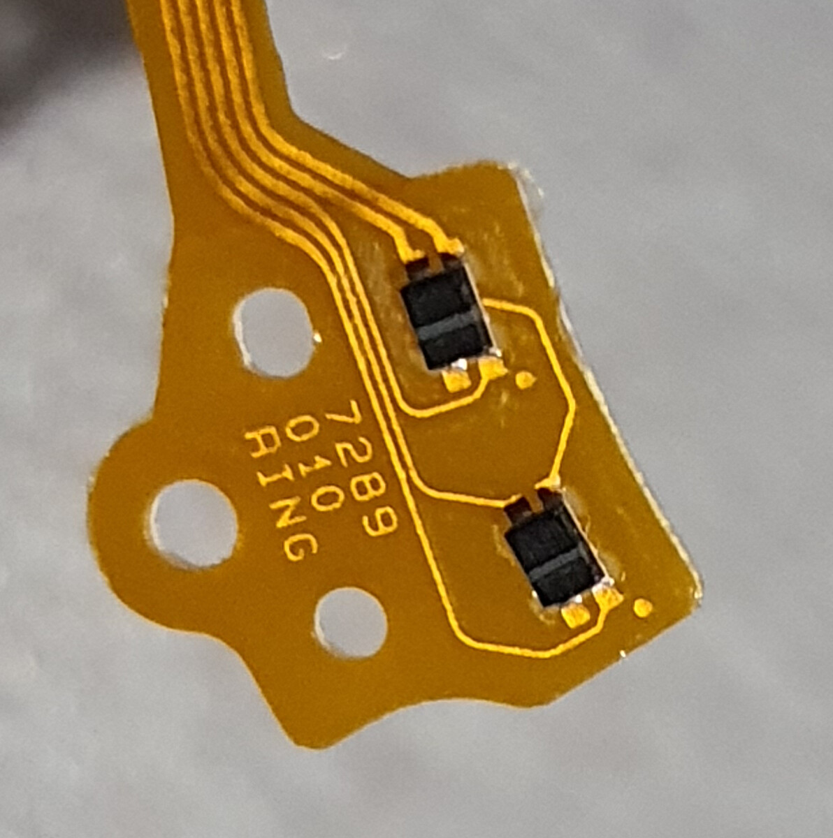

So ein Quark. IR-LED und Fototransistor sind bei so miniaturisierten
Reflexkopplern natürlich keine diskreten Bauteile mehr, sondern die
Chips sind zusammen vergossen. Mit IR-durchlässigem Epoxyd und einem
Trennsteg dazwischen.
Guckstu z.B. hier:
https://www.reichelt.de/reflexlichtschranke-0-7mm-submin-4-pol-eli-tr8307-p114341.html

Ja aber die Bauteile vom TO haben ja nun Mal deutlich zu sehen KEINE
optischen Öffnungen im Gehäuse - eine Reflexlichtschranke braucht die
aber.
Vielleicht auf der Unterseite und das PCB hat da Aussparungen?!?
Auf dem Foto sind auf jeden Fall keine Linsen oder sonstwas zu erkennen.
Auch solche kleinen SMD-Reflexkoppler wie der OPR5005 oder der EE-SY1200
oder der EE-SY199 haben erkennbare Linsen oder Lichtkanäle
https://www.ttelectronics.com/products/sensors/optoelectronics/opr5005/
- https://components.omron.com/us-en/products/sensors/EE-SY1200
- https://components.omron.com/us-en/products/sensors/EE-SY199
Jochen S.... schrieb:
> Wenn der Ring keine Magnete aufweist
Der Ring selber könnte abwechselnd magnetisiert sein...

von H.Joachim S. (crazyhorse)
Für einen Reflexkoppler hätte man das Geberrad nicht so aufwändig
bearbeiten müssen, wird was magnetisches sein.
Ist aber letzten Endes egal, du musst nur das Quadratursignal
nachbilden. Und um das korrekt zu tun kommst du um ein paar Messungen
nicht herum.

Ich tippe auf Hall.. Ich tippe sogar auf einen selbstinduktiven Hall.

Wolfgang schrieb:
> Ein Hall-Sensor hätte schon gerne ein Magnetfeld.
Es gibt welche, die bringen ihr eigenes Magnetfeld in Form eines
integrierten Permanentmagneten mit.
Die Frage an den TE wäre, ob der Metallring überhaupt ferromagnetisch
und nicht etwa aus Aluminium o.ä. ist. Auf Aluminium funktioniert ein
Hall-Sensor natürlich nicht, da käme dann höchstens ein induktiver
Sensor in Frage. Ich weiß nicht, ob es diese (mit integrierter Spule) in
so kleinen Gehäusen gibt, aber denkbar wäre das schon.

Außerdem glaube ich, den Strich schon mal auf Hallsensoren gesehen zu
haben. Zeigen denke ich, den Sensorpunkt und Richtung an(?).
Also, alles auf Retoure.... Ich Vote nun auch für Hallsensoren. :}

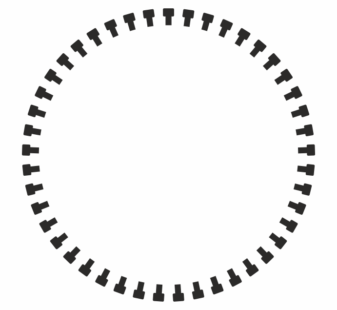

Ich habe jetzt mal einen Test gemacht. Ich habe den Metallring
eingescannt und in CorelDraw das Muster nachgebildet und dann auf Papier
ausgedruckt, siehe Anhang. Diesen 'Papierring' habe ich über den
Sensoren gedreht, als wäre es der Metallring - und siehe da - die Kamera
reagiert so als wäre es der Metallring. Demnach hatte ich Unrecht und es
scheint wirklich ein Reflexkoppler zu sein - oder reagieren Hallsensoren
auch auf Hell/Dunkel auf Papier?

Habe nochmal Fotos von den Bauteilen beigefügt.
Die Maße der Bauteile sind:
Länge:  1.4mm
Breite: 1.0mm
Höhe:   0.7mm
Der Omron bzw. Sharp sieht anders aus da sieht man ja ganz klar optische
Ein- und Ausgänge.
Ich habe mal mit einer Lupe draufgeschaut, der graue Streifen sieht so
aus als wäre der aufgedruckt.
Mich wundert es wirklich, dass das ein Reflexkoppler sein soll, weil wie
gesagt, keinerlei optische Elemente zu erkennen sind. Das Bauteil ist
von der Oberfläche her komplett geschlossen.
Ich frage mich auch, warum die Platine 5 Leitungen nach außen führt.
Für zwei Reflexkoppler würden ja 4 reichen:
1. Vcc (für IR-LEDs und Fototransistor)
2. Masse (für IR-LEDs und Fototransistor)
3. Output Fototransistor1
4. Output Fototransistor2
von Teo D. (teoderix)
Thomas B. schrieb:
> Bei so einem kleinen Bauteil sind die Spitzen des Multimeterkabels schon
> zu groß, damit komme ich nicht an die Kontakte.
Diese merkwürdigen Kupferbahnen, gehen doch irgendwo hin....
PS: 5 Lines: Könnte es irgendeinen plausiblen Grund geben, die LEDs
einzeln schalten zu können?
Na ja, da ist eben das gesamte Gehäuseoberteil aus IR-lichtdurchlässigem
Kunststoff, so wie das auch bei vielen LEDs und Fotodetektoren der Fall
ist.
Auf deinen letzten Bildern kann so etwas wie eine weiße Grundplatte
erkennen, auf die wohl Sender und Empfänger aufgeklebt wurden.
Anschließend wurde dann das dunkle Oberteil entweder ebenfalls
aufgeklebt oder gegossen.

Ich habe mal einwenig getestet. Ich habe mir 'ne Lupenbrille aufgesetzt
und an jeder der 5 Leiterbahnen eine (einzelne!!!) Litze aus einem
flexiblen Kabel gelötet. Dann habe ich rumprobiert. Die mit einem blauen
Pfeil gekennzeichneten Kontakte sind die Ausgänge der Fototransistoren.
Wenn man nämlich an die entsprechenden Leiterbahnen 3.5V anlegt, dann
reagiert die Kamera. Ich habe es halt durch manuelles anlegen nur
sporadisch geschafft das 'Rad' vor- und zurück zu drehen, weil man eben
durch kurzes Berühren der Drähte mit 3.5V nicht so exakt arbeiten kann
wie das Drehrad. Aber die Kamera reagiert korrekt.
