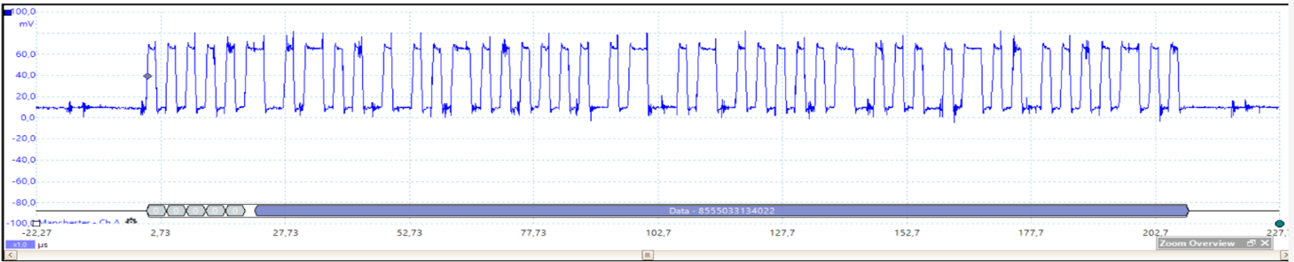

Ich habe den Sensor in Labor Bedingungen angeschlossen und ein paar
Signale gemessen. Das hat auch alles wunderbar geklappt. Nun aber stehe
ich vor der Herausforderung das Signal zu dekodieren und das Datenpaket
des Momentes auszulesen.
Die Annahme die ich getroffen habe ist, dass das Signal (siehe
Signa_raw.png) eine Manchester  Codierung aufweist. Mittels der Annahme
habe ich in dem Programm meines Oszilloskops Picoscope 6 das Signal
digitalisiert.

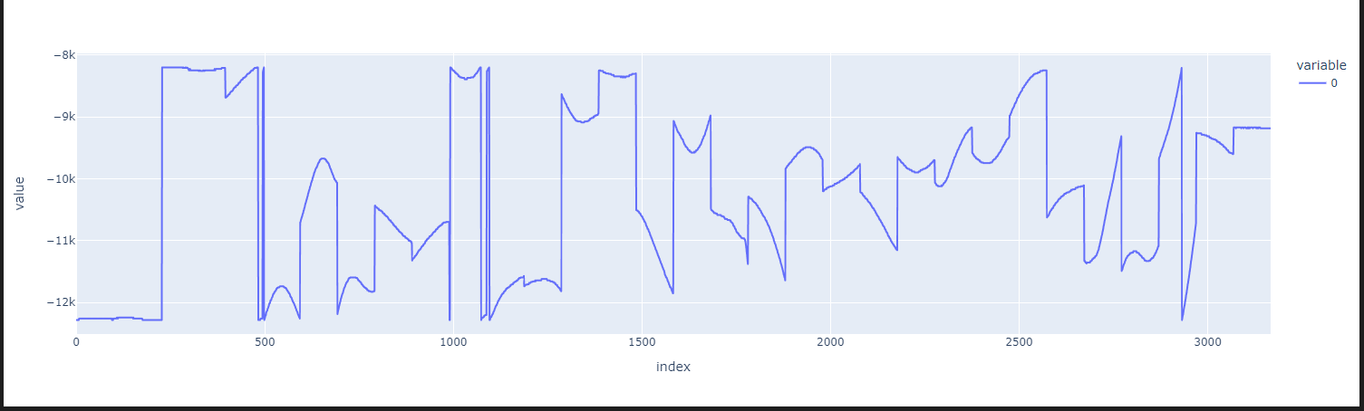

Nach der Digitalisierung habe ich das ganze in ein .csv File umgewandelt
in Python eingelesen und erstmal die Startbits ignoriert.
Mit einem simplen Python Skript habe ich dann versucht das Datenpaket zu
suchen. Und zwar in dem ich eine gewisse Länge des Datenpaketes
festgelegt habe und durch das Signal "geswiped" bin. Dadurch entstand
dann das Diagramm  "Signal.png" was am vielversprechendsten aussah.
Leider weist der Verlauf sehr hohe unplausible Sprünge auf.

Wieso hat das Signal nur 60mV? Ist das evtl. ein Open-Collector Ausgang
und es fehlt der Pull-up?
Am Anfang ähnelt das Signal dem LIN-Bus. Aber die Baudrate ist zu hoch
wenn die Zeitachse stimmt.
Oder CAN-Bus? Dann fehlt die 2. Leitung.

Ich bin von einem Stromsignal ausgegangen und habe die Signalleitung mit
ca 8V mit Spannung versorgt und über einen Shunt habe ich dieses Signal
gemessen. Deswegen die geringe Signalamplitude.
Die 8V habe ich deshalb genommen, da bei Messungen am Auto eine
Gleichspannung an der Signalleitung von 8V herausgemessen wurde.
Die Zeitachse stimmt soweit.
Vielleicht ne hilfreiche Zusatzinfo:
Der Sensor hat 3 Anschlüsse 0V, 5V Spannungsversorgung und ein
zusätzlicher worüber ich mittels Shunt das Signal gemessen habe.
> Signa_raw.png)
Sind alle Datenpakete, die da kommen, immer gleich lang? Oder haben sie
gleich viele Flankenwechsel? Oder keines von beiden? Wie sehen weitere
Datenpakete aus? Was machst du da am Sensor selber?
Für mich sieht das aus, als ob es lange und kurze Bits gäbe. Und die
könnten 1 und 0 entsprechen. Dort im
Beitrag "Erbitte Hilfe bei der Protokollidentifizierung" war so ein ähnliches Signal
zu sehen.
Entspricht das dem Drehmomentverlauf, den du vorgegeben hast? Oder warum
versprichst du dir von diesem Gezappel viel?

Die Signalpakete sind immmer zeitlich gleich lang und haben
unteschiedlich viele Flanken, 82-86.
Das aufgenommene Signal:
>Die gesamte Messung im csv Format habe ich zusätzlich hier angehangen.
>(hardcore.csv). Aufgenommenes Signal war ein starkes Drehmoment
>(hardcore) nach links zu einem schwachen Drehmoment rechts
Zwischen den Sprüngen sieht es vielversprechend aus, die Sprünge konnte
ich noch nicht erklären, aber das ist das plausibelste Signal was ich
bisher rauslesen konnte.

> Sensor eventuell initialisiert werden, alles stochern im Nebel...
Das Signal am Originaleinbau sieht ähnlich aus. Da es wie ich vermute es
sich aber um ein Stromsignal handelt, konnte ich es bisher nur mit viel
"knauberei" messen. Mit den Messungen am Fahrzeug konnte ich auch
bestimmen dass der Sensor kein Aufwecksignal benötigt.
