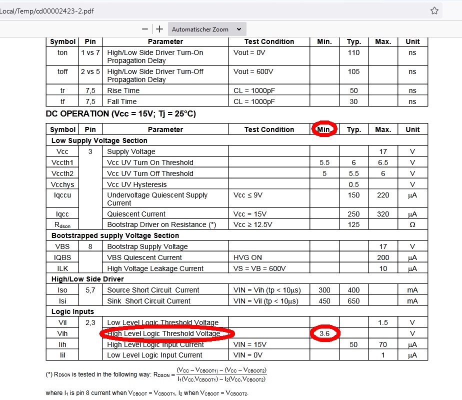

Hallöle,
ich habe nur das STM32G431 Baord gekauft. Darauf sind Treiber (L6387),
die eine Mindestspannung von 3.6V verlangen. Der uC läuft aber mit 3.6V.
Taugt das denn, oder ist das nicht zu knapp?
Gruss
Tobias
von Irgend W. (Firma: egal) (irgendwer)
Tobias K. schrieb:
> darauf sind Treiber (L6387), die eine Mindestspannung von 3.6V verlangen.
Wie kommst du darauf?
- https://www.st.com/resource/en/datasheet/cd00002423.pdf
3,6V wäre wirklich grenzwertig, allerdings für den STM32G431. Typisch
wären eher 3,3V.
von Tobias (tobey08)
Steht doch da...
von Harry L. (mysth)
Mit einem OpenDrain-Output und einem PullUp an 5V geht das schon.
Ja wie dumm von mir... hätte ich mir auch denken können...
Zuviel Datenblätter und AN´s studiert...
Aber warum wird so ein Quark gemacht? 3V wären doch viel praktischer.
